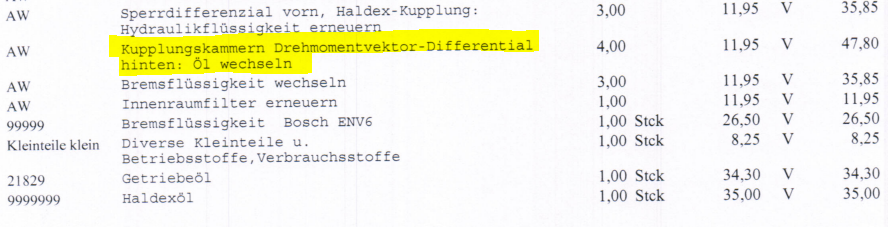

    So war auch mein Ansatz. Anbei ein Auszug aus einem Angebot was ich zwecks Wartung von einer Bosch-Servicestation erhalten habe. Entweder falsch informiert/ausgestellt oder tatsächlich eine Wartung vorgesehen. Dass Haldex aufgeführt ist, macht mich jedoch bisschen stutzig. Das sollte grundlegend falsch sein.
  • Also ich hab mit VCDS jetzt nix gefunden, was mit der Ölqualität zu tun haben könnte. Zugangsberechtigung wurde mir keine angezeigt. Laut VW ist es eine Geführte Funktion "Wartung Ölwechsel Achsantrieb hinten", vielleicht geht das nur mit ODIS. Oder ich hab's einfach nicht gesehen.
    hvn frag doch da ab besten mal bei VW nach. Die sollten das auf jeden Fall eher wissen. Auf das Mobil1 0w40 würde ich auch gerne umsteigen. Aber Service mach ich erst im Frühjahr.
  • Das Hydraulik ÖL gibts beim TV nicht mehr, also ist das eher Vergleichbar zum Differnzial/Getriebeöl. Ich weiß es nicht genau, aber ich könnte mir vorstellen, dass das Wechselintervall sehr hoch ist eher zu dem Vergleichbar was zB Drexler angibt bei seinen Lamellensperren.
    Bei meinem Audi RS3 ist der Wechselintervall 60tkm / 4 Jahre beim Torqesplitter.

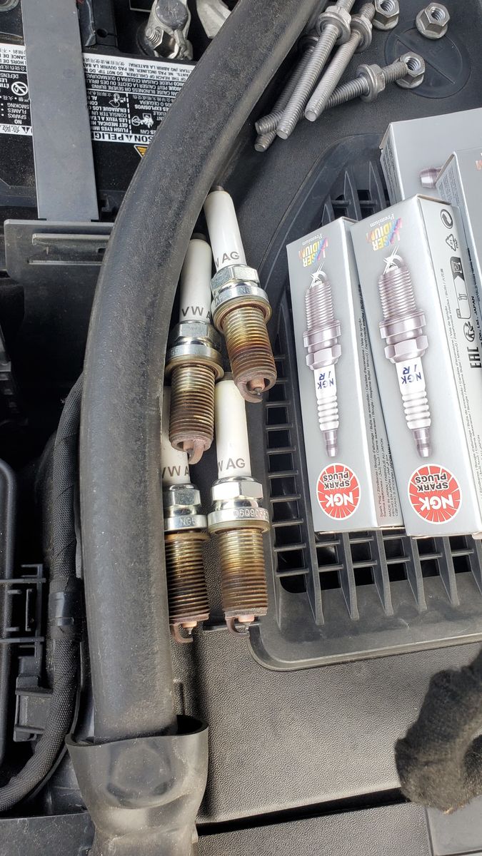

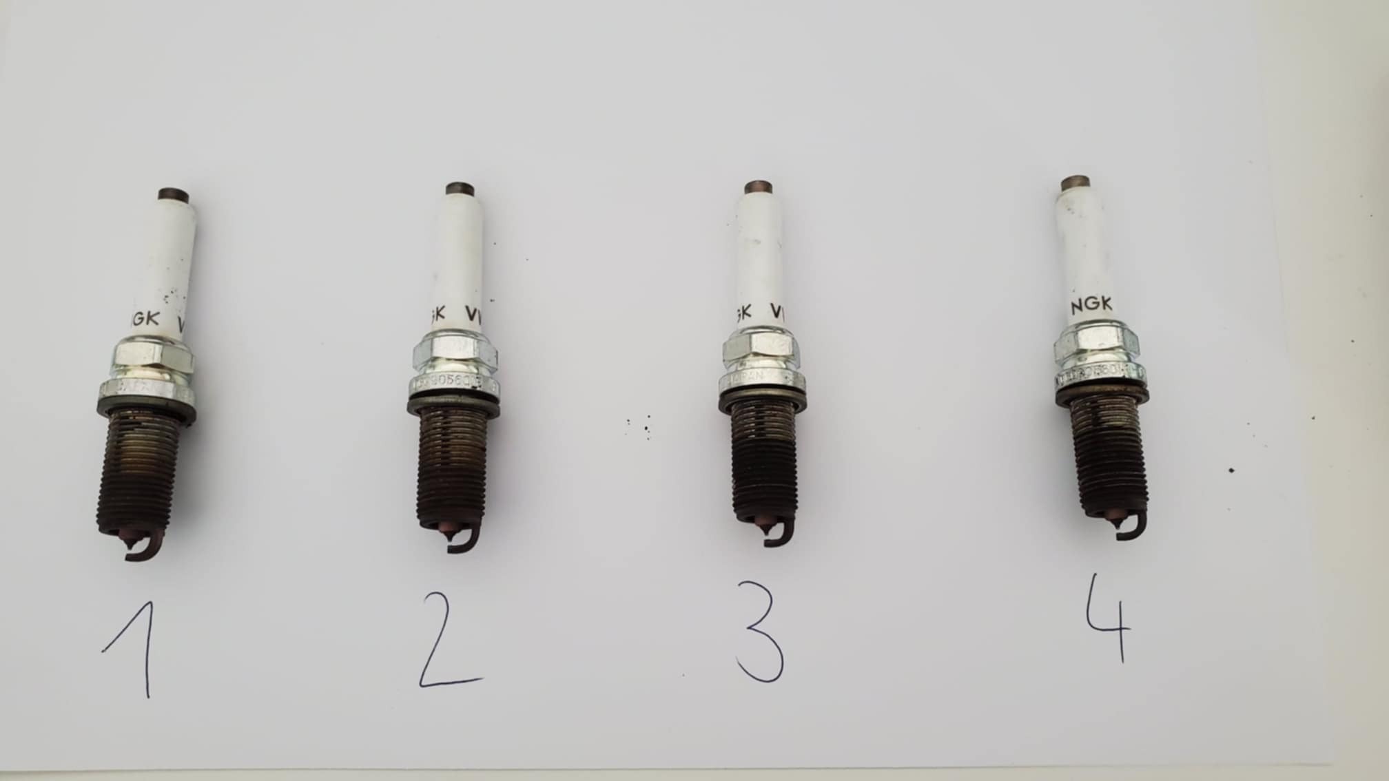

    Neulich Zündkerzen gewechselt. Es waren noch die ersten seit 3 Jahren und 40TKM (davon 1 Jahr und 15TKM mit Software). Wie bereits beim 7er hab ich zu den RS3/RS6 Kerzen gegriffen.
    Ursprünglich NGK91006 (wohl ein Ausläufer)
    Jetzt verkauft unter "NGK 94712"
    Keine Veränderungen festgestellt.
    OEM Kerzen sahen entsprechend des fetten Gemischs etwas dunkel aus.
  • OEM Kerzen sahen entsprechend des fetten Gemischs etwas dunkel aus.
    Schaut eher nach schlechter durchmischung aus. Wir fahren unter Last auch fette Gemische und auch bei unserem Meile Renner sehen die Kerzen nicht so schwarz aus. Und der Bekommt eigentlich mehr Lambda kleiner 1 als Lambda 1.
    Lass da vielleicht mal die Software checken oder deinen Lambdaregler. Vielleicht hast du ja ein Problem an der HW.

  • Die Logs sehen eigentlich alle top aus.
    Von den 15TKM Software, waren ca. 12TKM mit VFT Software. Ich gehe davon aus, dass es beim Abstimmen gecheckt wurde ^^
    Werde testhalber in 10TKM nochmal Kerzen tauschen. Ich glaube da kam jetzt einfach vielerlei zusammen.
    EDIT:
    Das Licht täuscht vlt. auch etwas.
    So sahen sie direkt beim Ausbau aus:
