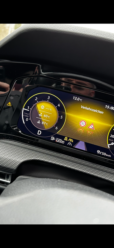

    Nachdem bei meinem T-Roc R (EZ 11-2022) nach dem Starten mindestens bis zu zehnmal die Meldung „Travel Assist nicht verfügbar“ aufpingt, hatte ich heute endlich dazu einen Termin beim 😀
    Ich habe auf die Diagnose eine Stunde gewartet und dann gabs die Info, dass ich zeitnah ein neues Lenkrad bekomme. Man will mich anrufen, wenn es da ist. Geht doch 🙏🏻
    Dann bin ich mal gespannt, was man unter zeitnah versteht 🤔

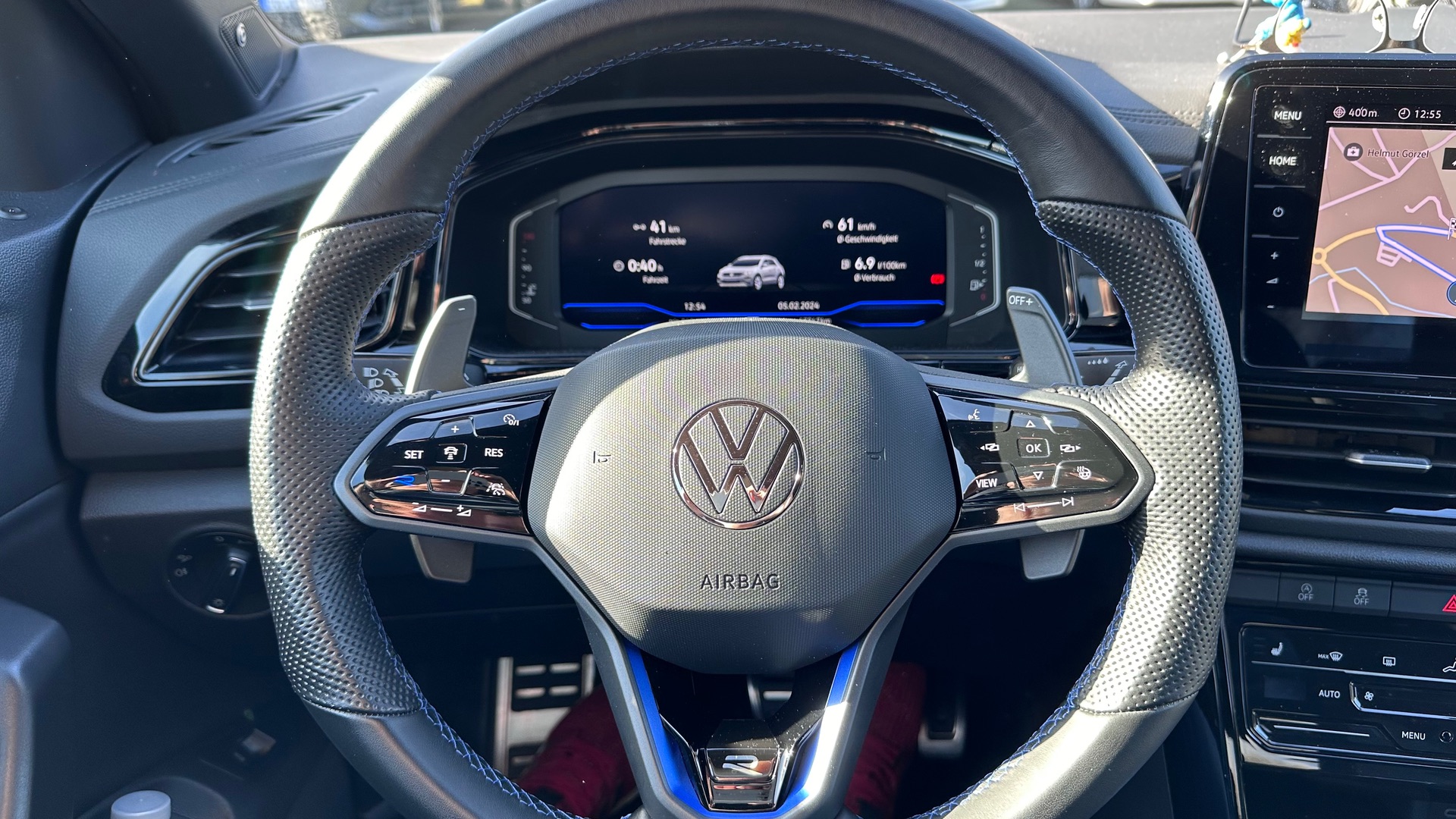

  • Heute wurde bei meinem endlich das Lenkrad getauscht. Seit 50km ist endlich Ruhe, keine Meldung mehr und der TA hat auch funktioniert.
    Das Lenkrad fühlt sich irgendwie anders an. Ich hoffe, dass das Gerücht mit dem Kunstleder nicht wirklich stimmt. Morgen bei Tageslicht werden wir uns das mal genau anschauen.
