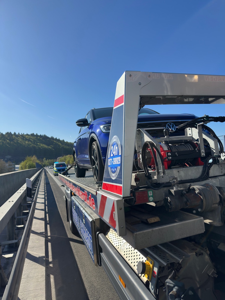

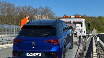

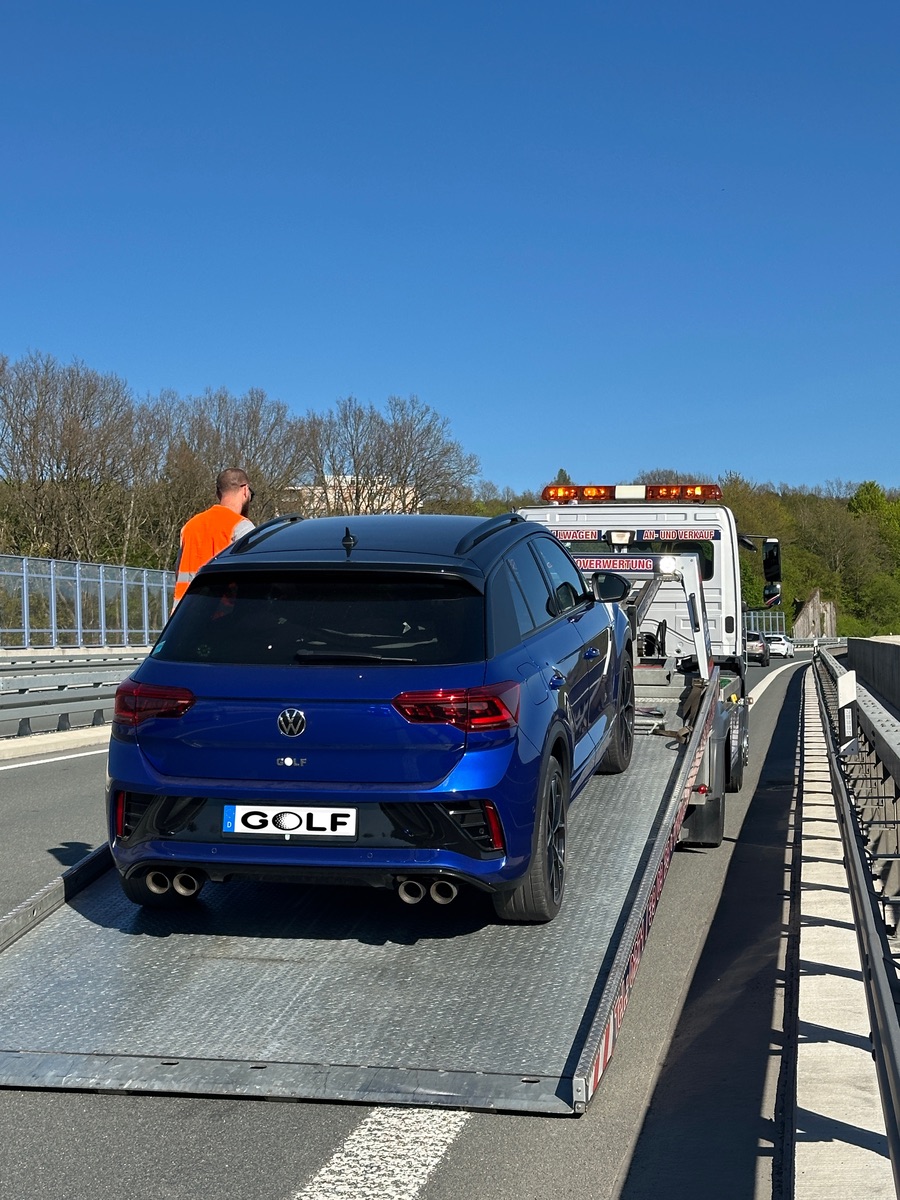

    Jetzt hat es meinen T-Roc R mal wieder erwischt. Der mittlerweile 7. Werkstattbesuch, 5 davon wegen technischer Probleme. EZ 11.2022 - 45.150km
    Ich fahre auch einer Schnellstraße mit ACC und 90km/h, plötzlich nimmt er kein Gas mehr an und geht aus. Ich lasse ihn ausrollen und halte an.
    Kein Standstreifen, nur die Leitplanke auf der Brücke.
    Habe dann mehrfach versucht ihn zu starten, ging nicht. Es kann immer die Meldung „Motor manuell starten“. Genau das Gleiche hatte er schon vom einem dreiviertel Jahr, aber da hat man nichts finden können. Und er ist damals dann auch wieder angesprungen.
    Also Warnblinker und Warnweste an, ausgestiegen und Warndreieck aufgestellt und VW angerufen. Der komplizierte Mitarbeiter hat dann Dinge abgefragt, die meiner Meinung nach völlig unwichtig waren. Hausnummer? Ich steh auf einer Schnellstraße 🫣Kilometerstand, Fahrgestellnummer und und und….. ich hab ihn gebeten, dass er sich doch bitte beeilen soll und mir Abschleppwagen schicken, weil ich an einer gefährliche Ecke stehe. Er meinte dann, dass es 1 bis 1,5 Stunde dauern würde.

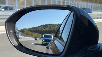

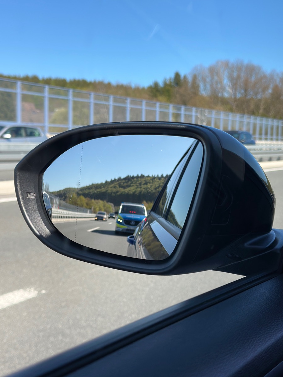

    Im Rückspiegel sah ich dann, dass die Polizei mit Blaulicht hinter meinem Fahrzeug hielt und meinen Wagen absicherte. Noch nie war ich so froh über die Polizei. Die beiden Polizisten stiegen sofort aus und fragten noch während ich mit VW telefonierte, was los sei und haben durch das offene Beifahrerfenster VW aufgefordert doch schnellstens einer Abschlepper zu schicken. Der VW Mitarbeiter wiederholte dann stoisch zum 3. Mal: Das dauert 1 bis 1,5 Std. Der Polizist hat ihm dann klargemacht, dass das zu lange dauert und das jetzt er einen anrufen würde, damit mein Auto schnell ist dieser Gefahrenzone kommt. Der Polizist hat mich dann gefragt, ob er das für mich tun soll.
    Ein Fehler, was sich erst Tage später rausstellte.

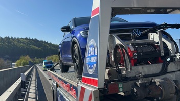

    Egal, also nach einer Stunde! kann endlich einer und hat meinen R aufgeladen und zum VW Händler gebracht. Ich musste €390,00 für das Abschleppen zahlen, weil ja die Polizei ihn in meinem Namen bestellt hatte. Durch meine gute Beziehung zum Chef des Autohauses konnte mein R dort abgestellt werden und ich habe auch noch einen Ersatzwagen bekommen, es war ja Samstag Spätnachmittag.

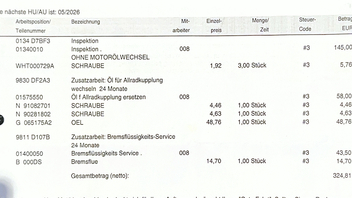

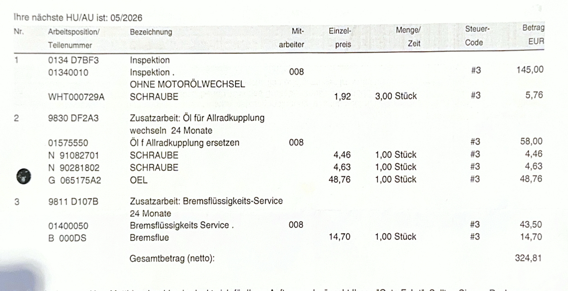

    Welcher Service ist denn bei dir fällig?
    Wenn passt könnt, ich dir meine Wartungsplan posten.

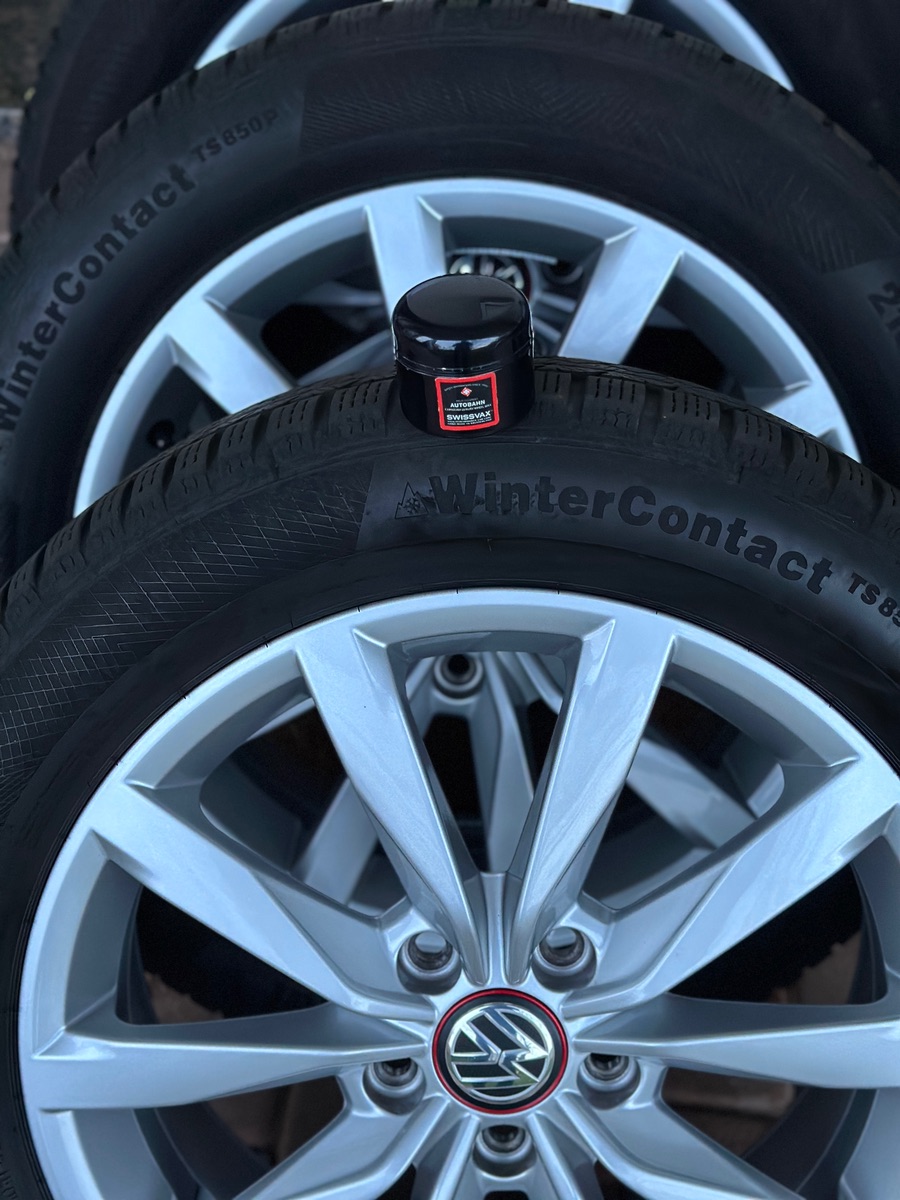

    Heute bei 15° und Sonne die Winterfelgen versiegelt, Montag wird getauscht. Dann ist er wieder auf schmalem Fuß unterwegs 8o
    Der Winter kann kommen, muss aber nicht ;)

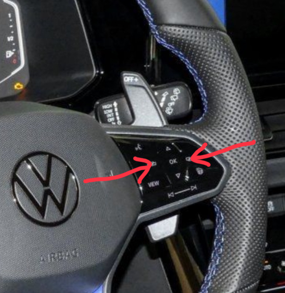

    Die Navikarte kommt immer in die Mitte, sobald du eine Route eingibst.
    Dann kannst du wie PhilR94 richtig beschrieben hat mit den Tasten links oder rechts das einstellen, was du willst.
    Lenkrad ist zwar vom T-Roc R, sollte aber bei jedem so sein.
