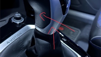

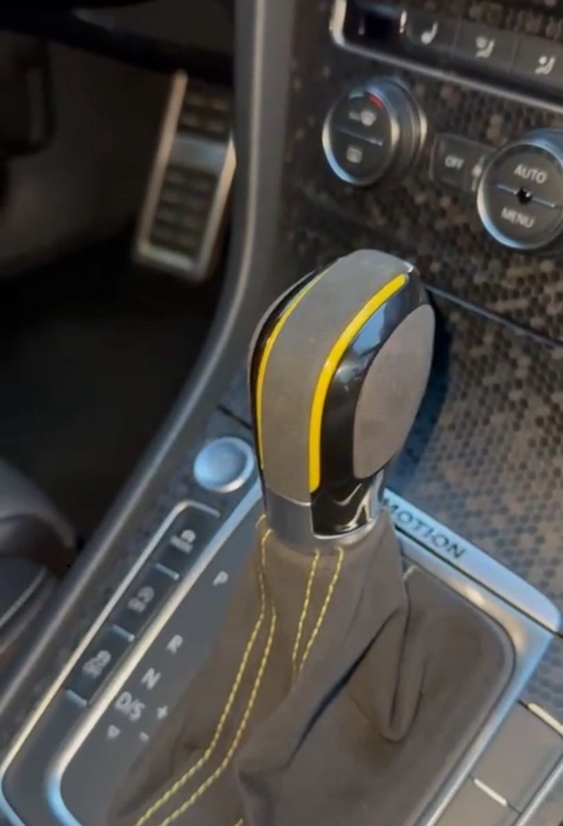

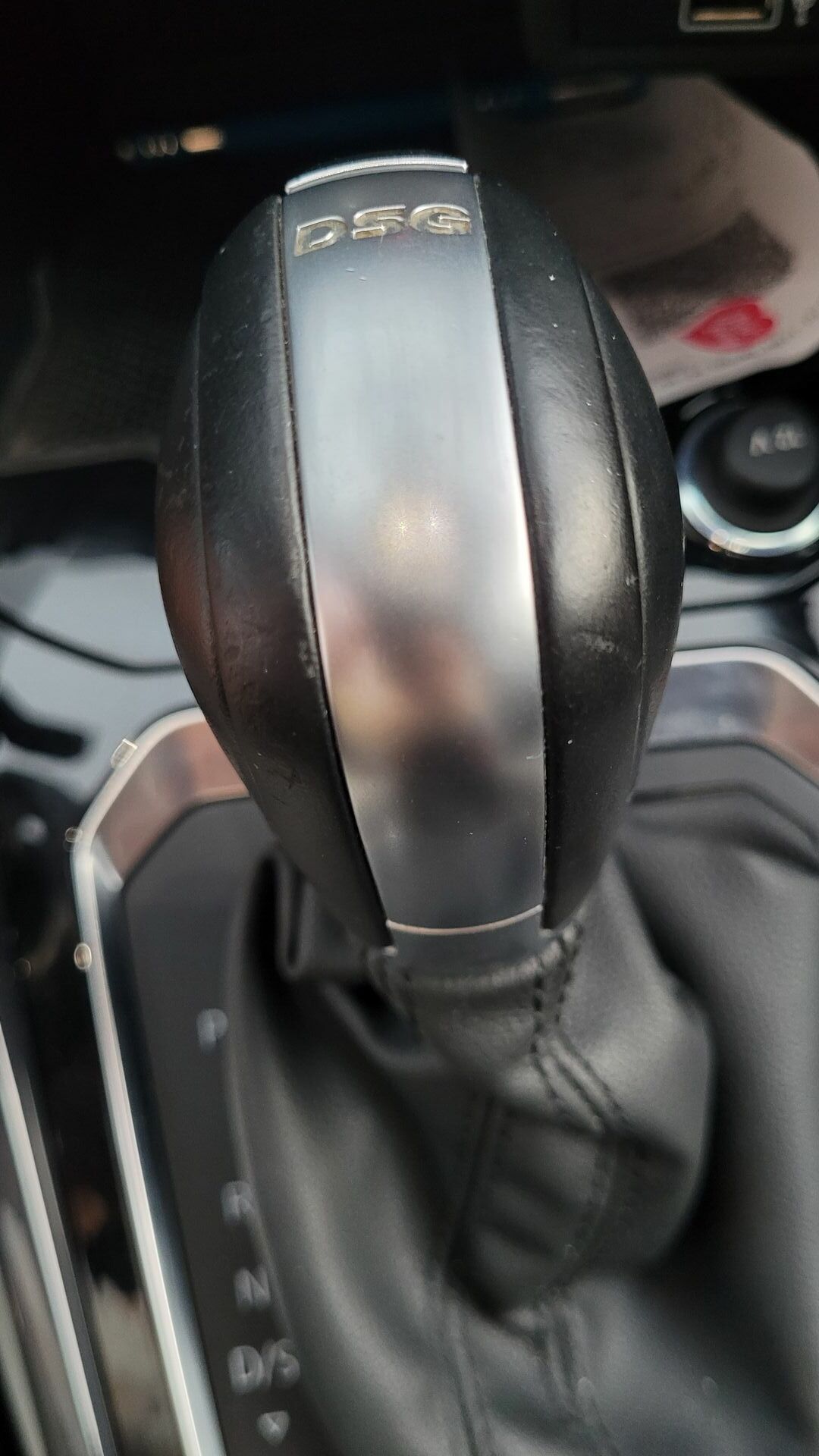

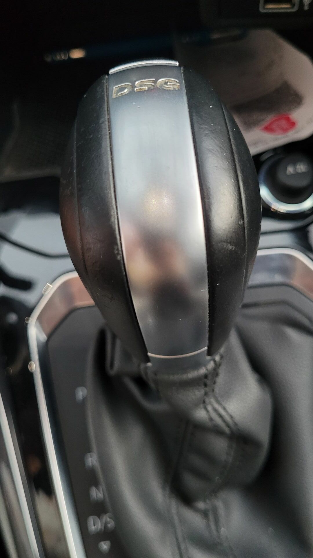

  • Da mir das Kunstleder so garnicht gefällt, würde ich mir gerne den Schaltsack aus Alcantara mit blauen Nähten für meinen T-ROC kaufen bzw. nähen lassen.
    Der Schaltsack ist an der Unterseite nur festgetackert, da lässt er sich leicht lösen.
    Aber wie bekomme ich ihn oben am Hebel los, von außen?
    Kann man die Teile (die gabs beim 7er einzeln) außen am Schalthebel lösen, sind die geklipst?
    Ich möchte den Schalthebel nicht ganz demontieren, weil der Einbau schon etwas speziell ist.
    Vielleicht kann ja jemand helfen.
    Danke im Voraus

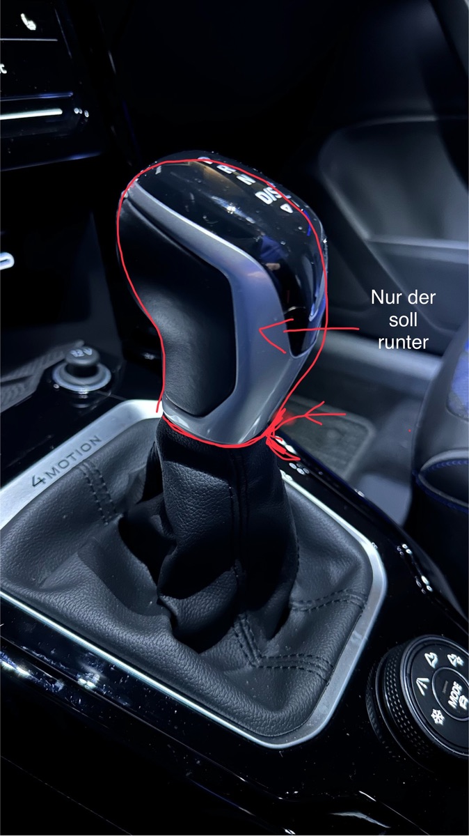

  • Danke für die Tipps, aber nochmal es geht um den NEUEN Schalthebel vom T-Roc R wie im Bild oben.
    Eure Vorschläge sind vom 7er Golf, die kenn ich und damit komme ich, wie gesagt, nicht weiter 🥲

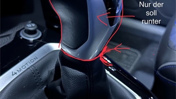

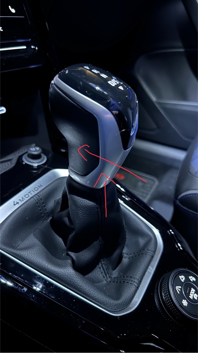

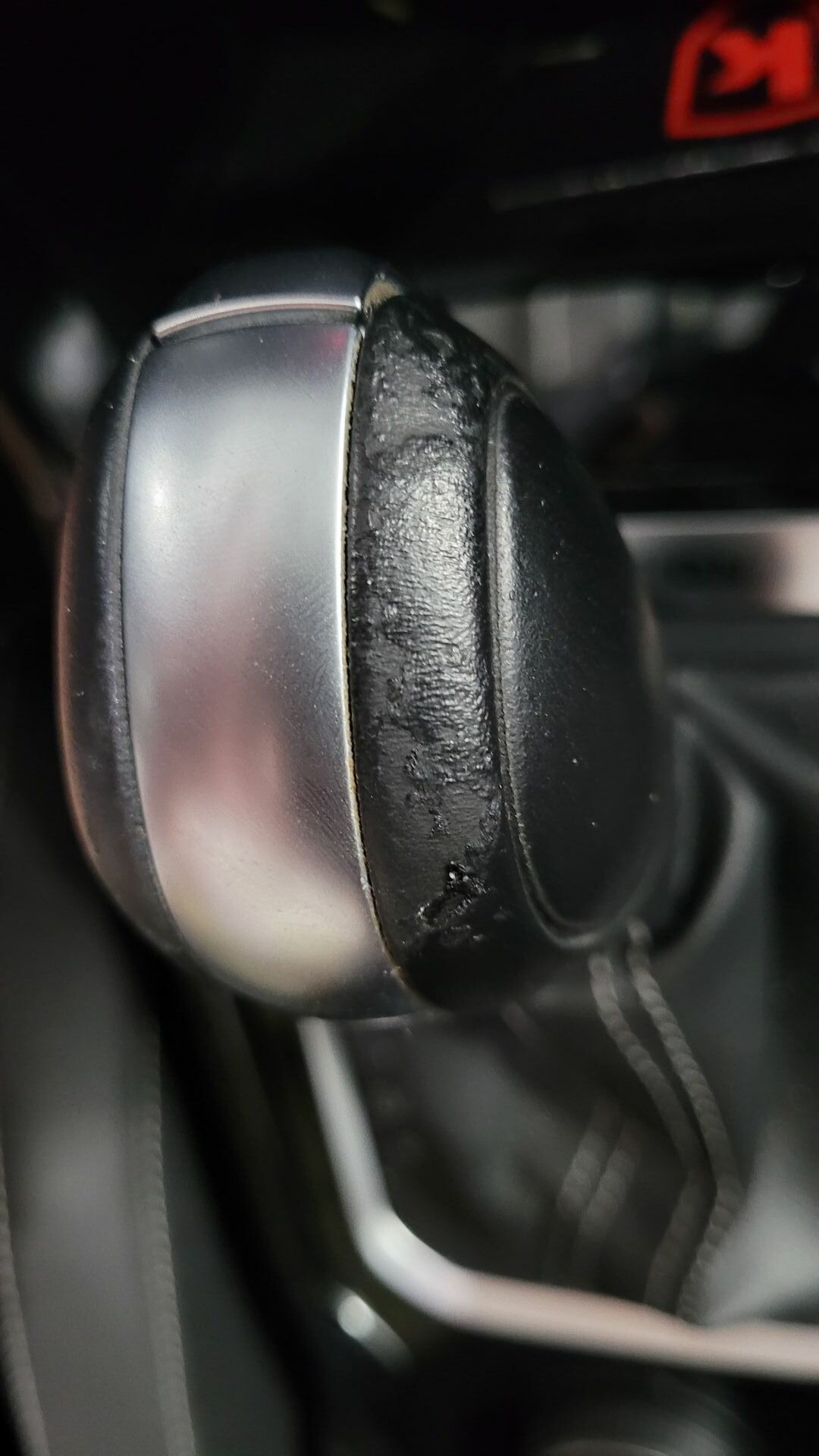

  • Danke, soweit war ich auch schon (Bild 2)
    Vielleicht habe ich mich ja etwas unklar ausgedrückt.
    Ich will nur den Knauf vom Schalthebel lösen, damit ich den oben Teil vom Schaltsack losbekomme.
    TCR und 🚙 T-Roc R verkauft, jetzt wieder im Golf unterwegs 🥰

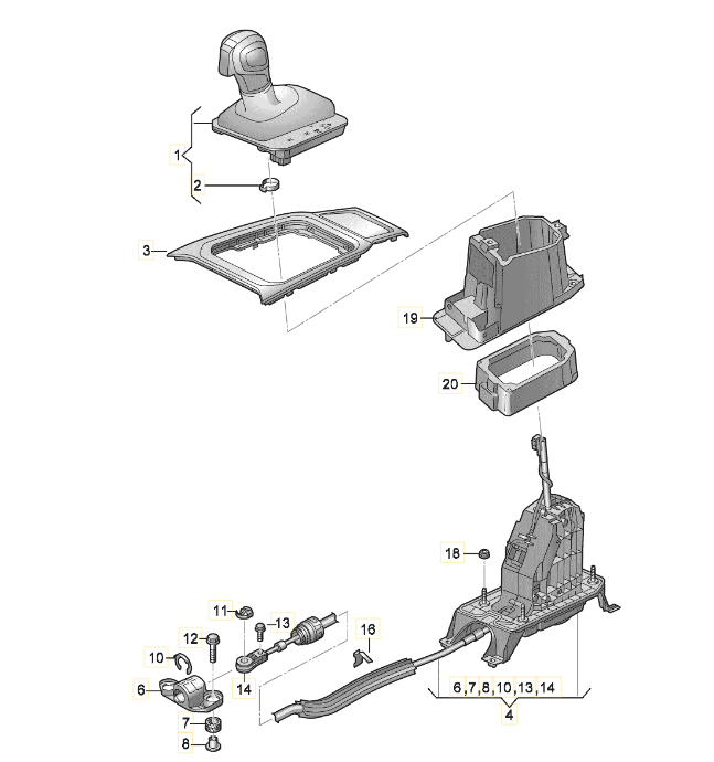

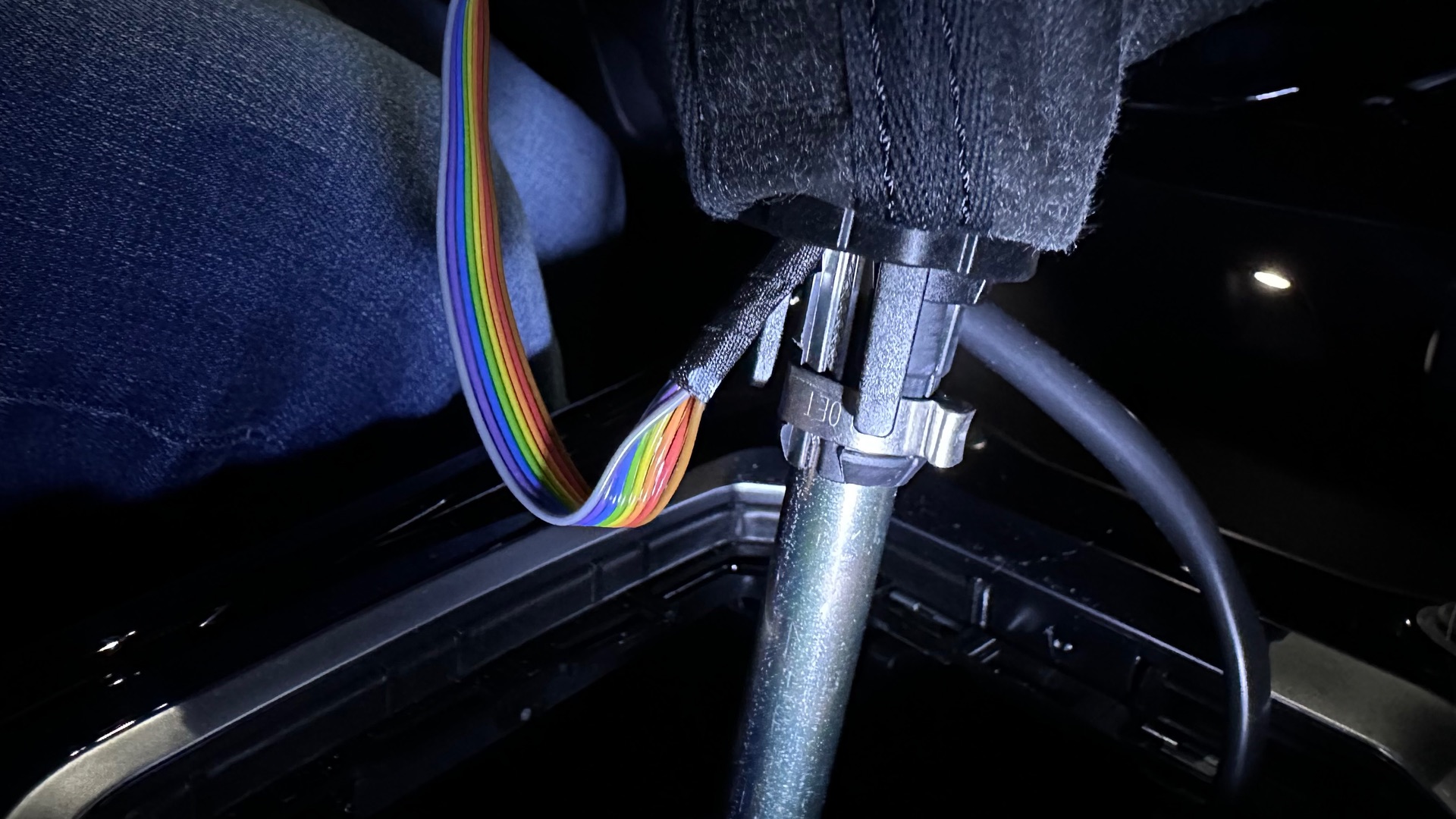

  • blue

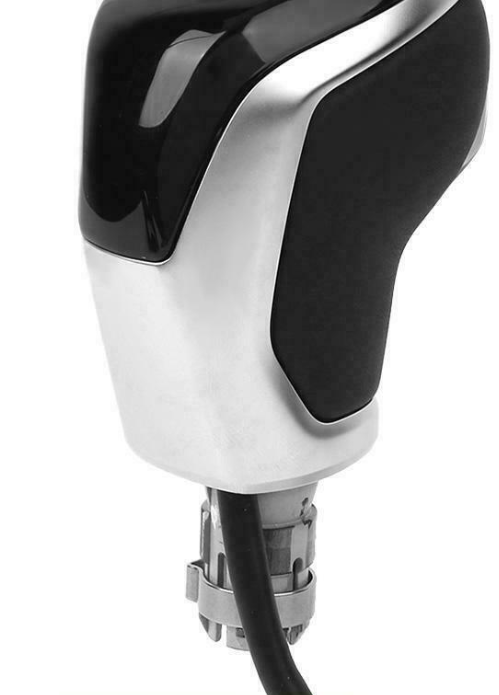

    Schon klar! So wie das aussieht ist dein Schalt-Knauf auf dem Gestänge und ist gequetscht mit der schelle sonst gibt es nix mehr drumherum laut Explosionszeichnung.
    Dein Leder ist ja auch nur befestigt an dem Ring mit den 3 Nasen am Kunststoff über dem Quetschring.
    Wenn man LED Nachrüsten möchte auch hier sieht man den neuen Quetschring

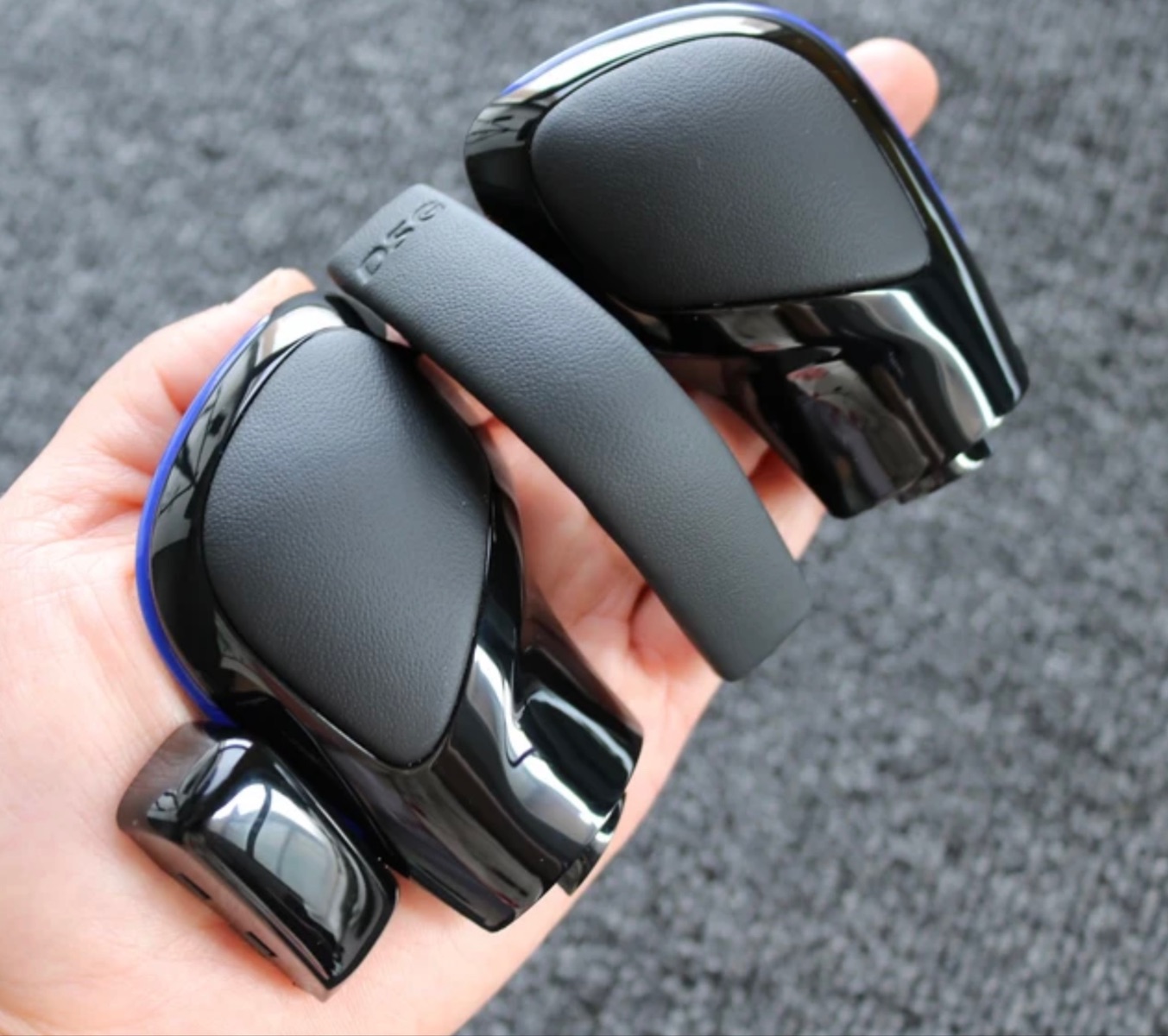

  • Hallo Troc R Fahrer.🤣

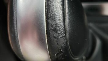

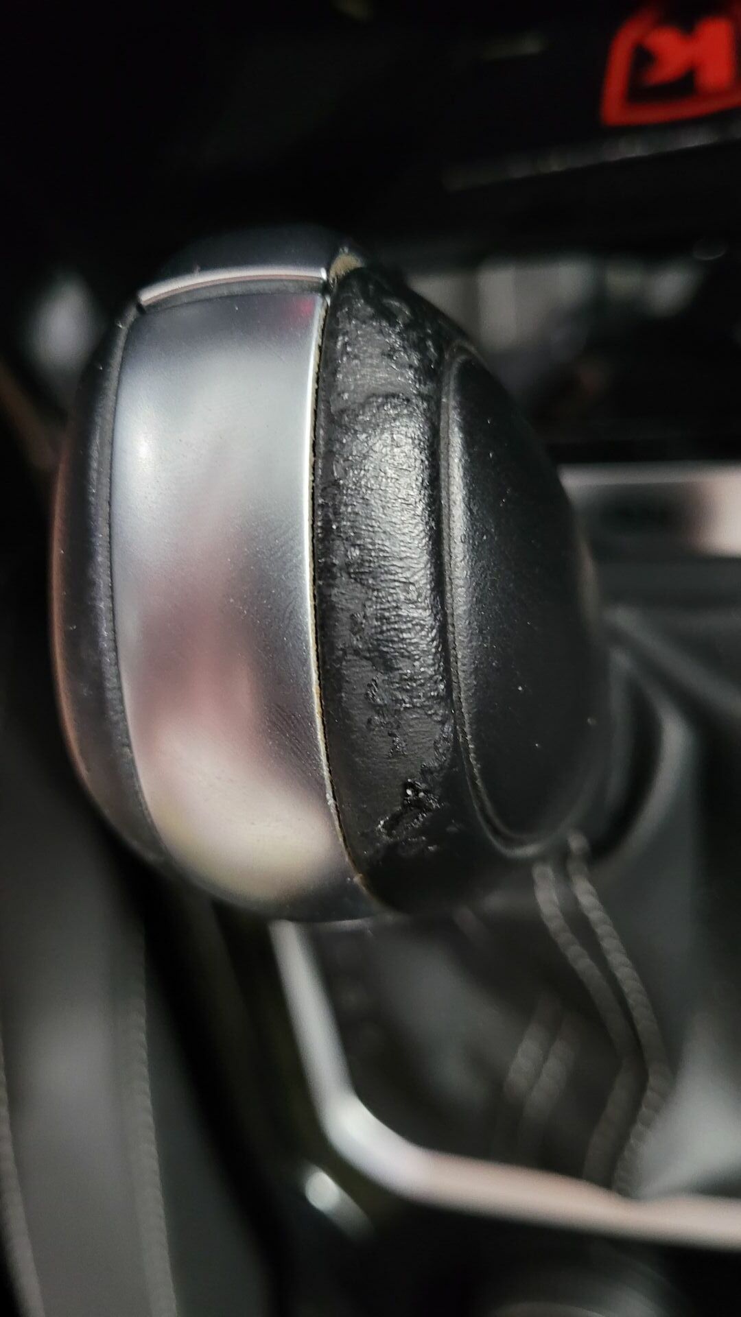

    bei meinem Troc R löst sich das billige Kunstleder nach 3 Jahren und 43.000km ab.
    Das billige drecks Kunstleder löst sich ab wie bei einer Poco Couch.🤣
    Ich nutze weder Handcremes noch trage ich einen Ring.
    Im Vergleich zum Troc meiner Frau von 2018 merkt man deutlich, dass die Qualität billiger geworden ist. Bei ihrem DSG Hebel ist alles top und das mit 124.000km.
    VW lehnt Garantie ab, wegen möglicher Handcremes.🤣
    Der DSG Hebel mit der DSG Gravur ist der von 2018.
    Hat jemand schon diese geclipste Seitenteile erneuert oder im Zubehör gekauft? Falls VW es nicht ersetzt.

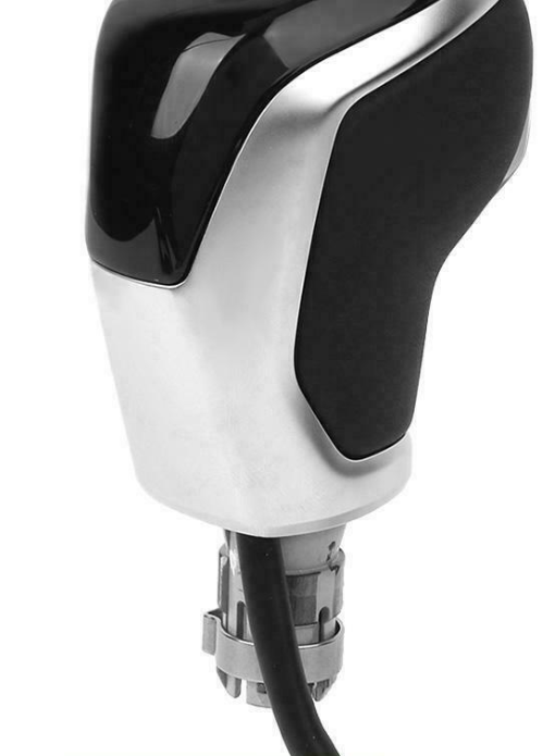

  • Soweit mir bekannt (Golf 7) bekommt man davon bei VW nichts einzeln im Zubehör, nur den ganze Hebel bzw. der Ring welcher unten verpresst wird.. hast du den Golf 7 Hebel oder ist das was anderes?

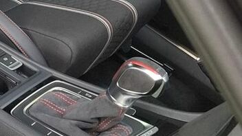

  • also beim 5er gab es den Quetschring so wie ich dir Bilder geschickt habe. Musst mal schauen welche Aufnahme deiner hat. Gibt wohl Unterschiede.
    Den wo ich hab ist vom Polo, alles aus Kunststoff, da kann nix mehr sich ablösen.
    Solche Ablösungen können von Sonneneinstrahlung und Handschweiss entstehen. Trotzdem ungewöhnlich.
  • Ich hatte mir vor ein paar Jahren neue Lederseitenteile bei Aliexpress gekauft. Die waren nicht vom Original zu unterscheiden. Die Originalteile kommen ja sowieso aus China. Vielleicht hat man da auch bereits den billigsten Zulieferer gefunden.
