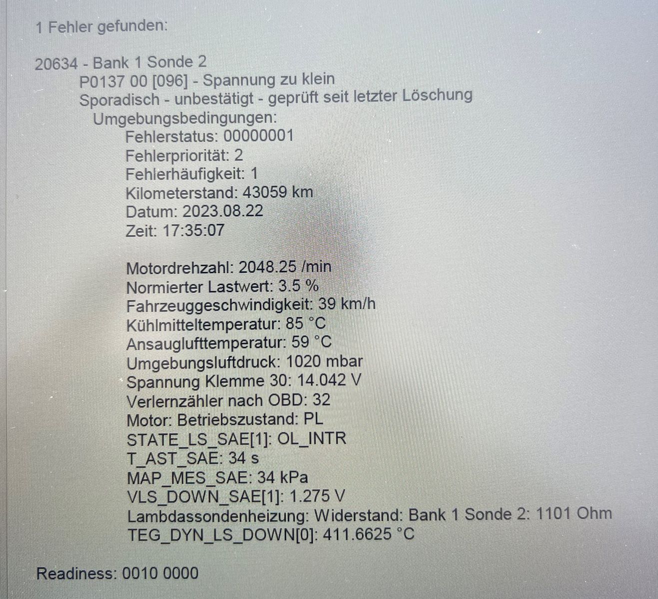

  • Moin zusammen,
    ich habe gerade mein Auto vorzeitig aus der Werkstatt abgeholt. Bei der AU war der CO Wert bei erhöhter Drehzahl deutlich zu hoch und lag bei 0.8-1 (max. 0.1). Nun habe ich den Fehler P013700 Spannung zu niedrig im STG (sporadisch und abgelegt am 22.08.23). SLS meint, wenn schon die Lambdasonde abgelegt ist im STG kann es nur die Sonde sein oder eine Undichtigkeit im Abgasstrang. Mein Bekannter aus der Werkstatt meint aber das defekte Sonden immer die MKL aktivieren, was bei mir nicht der Fall ist. Der Fehler Spannung zu klein deute eher auf einen Fehler im Regelkreis hin.
    Ich bin jetzt nicht besonders scharf drauf eine neue Sonde zu verbauen die eventuell nicht defekt ist und wieder für eine AU zu bezahlen die negativ ausfällt.
    Habt ihr Ideen oder Erfahrungen?
    LG Daniel

  • Zuerst würde ich per OBD den Messwert der Nachkatsonde anzeigen lassen. Dieser sollte konstant bei Lambda 1 liegen bei warmer Maschine. Ist die Spannung zu niedrig -> Undichtigkeit AGA nach Vorkatsonde suchen, also vermutlich an der Downpipe. Eventuell Rückspülung bei Undichtigkeit Flansch Downpipe Richtung MSD? Im Leerlauf kann das Pulsieren des Abgases durchaus Sauerstoff etwas in der AGA zurückspülen, so dass die Nachkatsonde das "erschnüffelt" und damit der Lambdawert zu niedrig ausfällt. Bei Last passiert das nicht. Man kann solche Effekte gut testen, wenn man sie den Lambdawert Nachkatsonde live anzeigen lässt.

    Lambda ist laut Protokoll der AU bei 0,996 gewesen also 1. Der erhöhte CO Wert wurde ja bei 2500U/Min festgestellt. Ich hatte nach dem Umbau immer das Gefühl, dass er deutlich mehr nach Abgas riecht und das auch an der Ampel wenn das Fenster offen ist. Ist das ein Verdacht? Die Nachkatsonde kann ich per VCDS mal überwachen. Wenn Sie Lambda 1 bei der AU gezeigt hat, hätte ja auch eigentlich der Verhältnis Sauerstoff zu CO stimmen müssen oder :/
  • Dann würde ich mir mal die Adaptionswerte per OBD anschauen. Könnte eventuell einen Hinweis liefern, ob das MSG permanent ungewohnt korrigieren muss.

  • Ich war vorhin nochmal beim Auto und habe die zweite Sonde mal geloggt bzw. die Messwerte angeschaut. Die Heizung arbeitet meiner Meinung nach normal (nach motorstart 99,xx % und regelt dann runter). Spannung bei 2500U pegelt sich bei 0,8xx Volt ein.
    Was mir noch eingefallen ist, der Lambda Wert auf dem AU Zettel müsste doch der von Sonde 1 sein oder? Es wird doch ermittelt ob die Regelung korrekt arbeitet meine ich. Oder wird bei Fahrzeugen mit zweiter Sonde nur die zweite dafür herangezogen?
