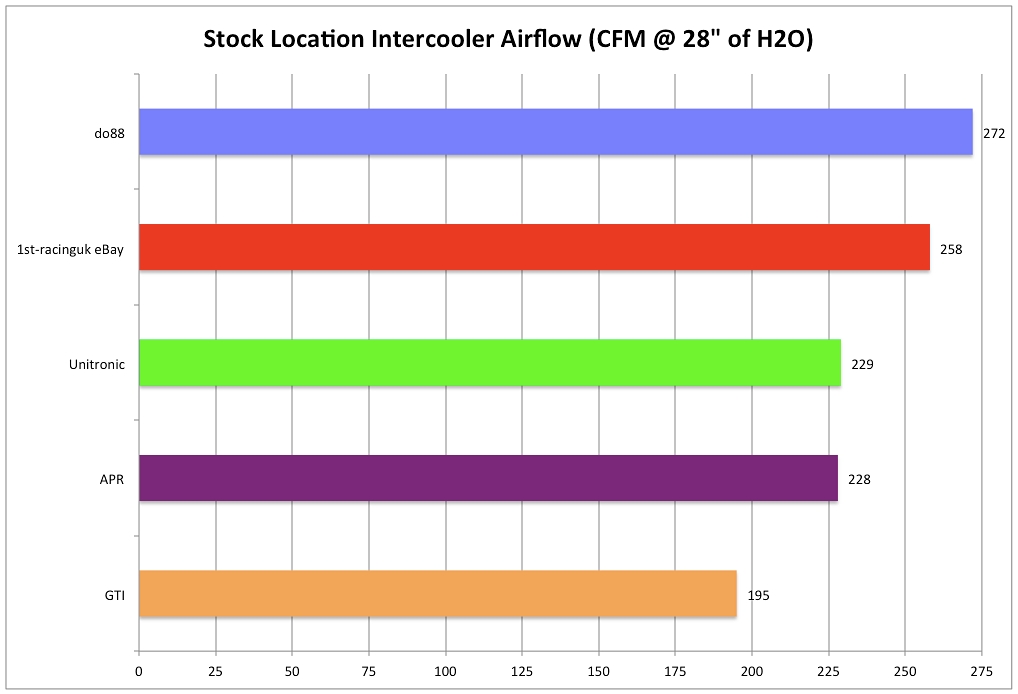

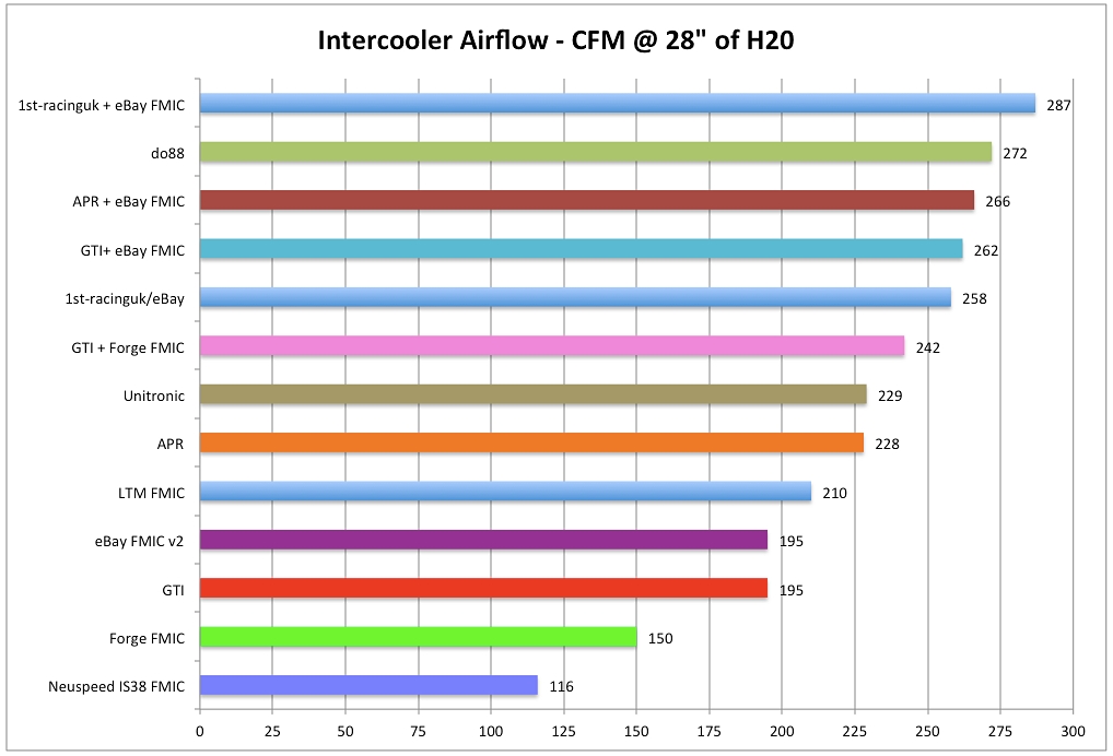

  • weissertraum kannst Du Deine Aussagen belegen? Temperatur? Gegendruck? Wieviel ist er den schneller geworden?
    hier ein Link zu der (sehr interessanten) Seite von Jeff, der den LLK getestet und auch gemessen hat, auch interessante Vergleiche dazu ;)
    Adrian ( ProBoost) empfiehlt ihn z.B. auch
    do88 Intercooler Flow Test | My Golf Mk7 GTI
    do88 intercooler for the Mk7 GTI is tested on a flow bench for pressure drop performance and airflow then compared to other stock location intercoolers.
    mygolfmk7.com

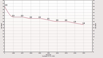

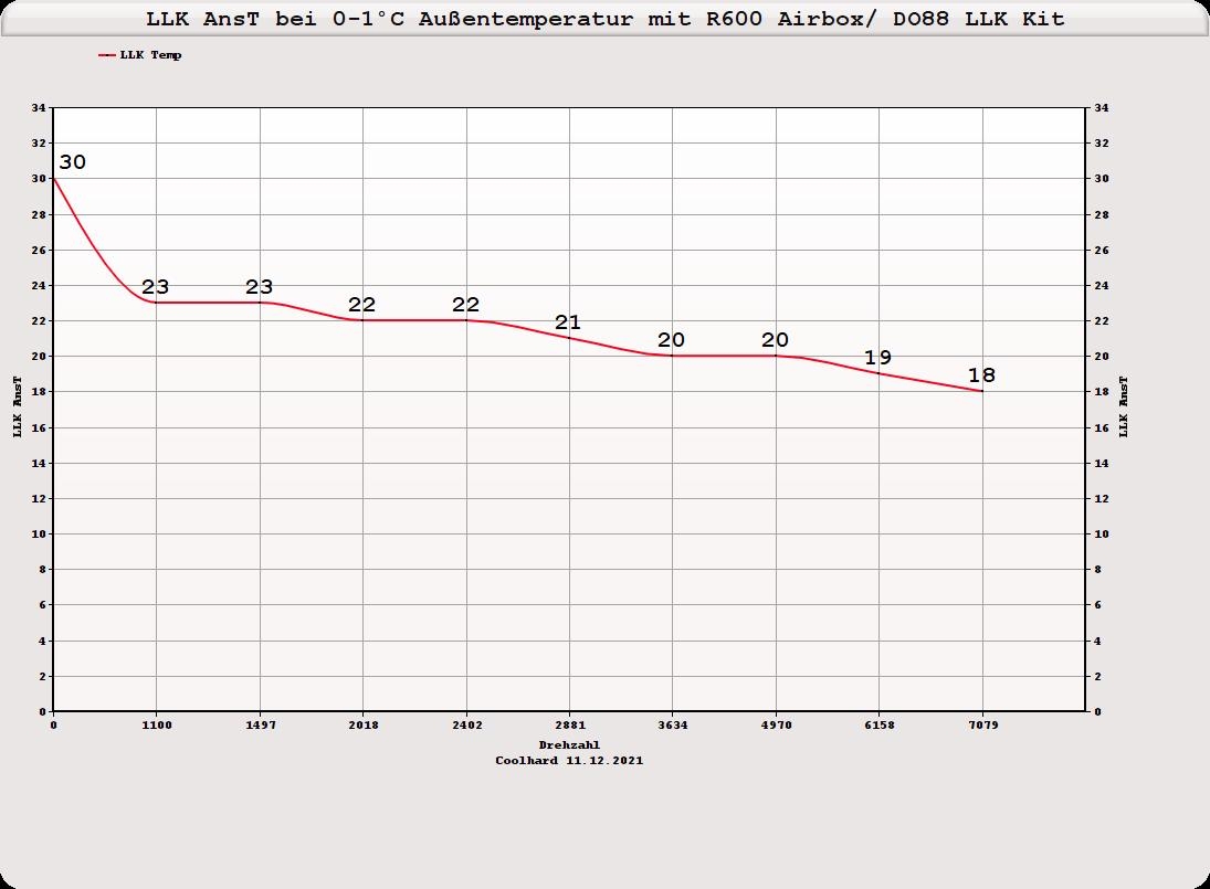

  • Gegendruck kann ich dir nicht benennen. Die Ladelufttemp. ist in der Regel nur 10 Grad höher, wie Umgebungstemp. und das finde ich enorm.
    Auf dem Leistungsprüfstand ergab sich eine Differenz vorher, nachher von 28PS. Inwieweit das wirklich relevant ist, kann ich nicht sagen. Ich weiss nur, dass er vom Start weg besser geht wie vorher.( absolut kein Turboloch mehr da) Aber auch das ist mein subjektiver Eindruck. ich bin halt der Meinung, dass der DO88 den Flow deutlich verbessert. Siehe auch obige Diagramme.

  • Klar, wenn ich stop and go gehe, im Stau oder in der Stadt ist die Diff. höher als 10 Grad.
    könnte dann so aussehen bei z.B. 0 bis -1°C, betriebswarm, vorher länger im Leerlauf gestanden:

  • Muss mich da kurz zur LLK Diskussion und Flow-Bench auslassen.
    Sorry aber meiner Meinung nach sind Flow-Bench Messungen absolut wertlos um einen LLK zu raten.
    Es werden dabei Abkühlung bei der Durchströmung vernachlässigt. Hast du jetzt ein Netz, dass mehr Druckverlust aber eine höhere Abkühlung gewährt, dann fliegt der Faktor bei der Bench raus.
    LLKs mit weniger Druckverlust und weniger Abkühlung profitieren bei der CFM Messung. Was aber nicht heißt dass diese besser sind.
    Durch Abkühlung verliert die Luft an Dichte und somit sollte dadurch auch der Druckverlust aufgrund von zusammenziehen sinken, was wie gesagt auf der Flow Bench nicht dargestellt wird.
    Eine richtige Messung geht eigentlich nur am Dyno, mit LMM, Druckverlust und Temperaturverlust bei selben Umgebungsbedingungen zur selben Zeit, was bei einer Umbauzeit von min 3h schwierig wird.
