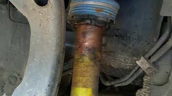

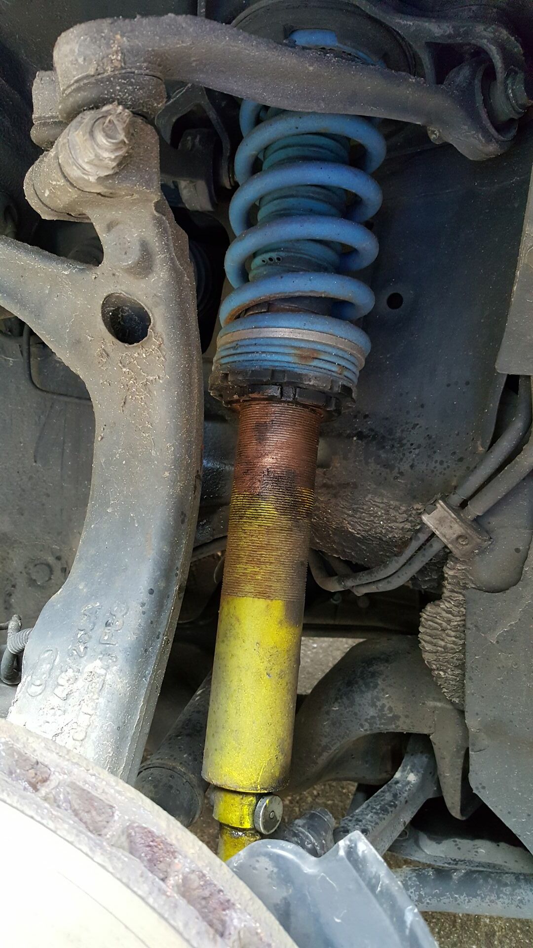

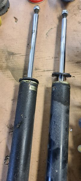

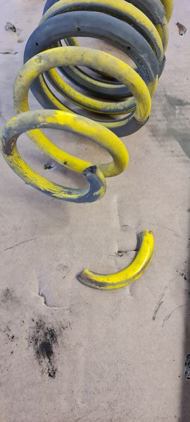

  • Nach Fahrwerkswechsel sind diese Mängel ersichtlich geworden.
    Wechsel erfolgte nicht auf Grund von Klappern etc!
    Hatte keinerlei Probleme.
    (VA-Federbeine sind vermutlich rettbar aber die Federn selber,sind auch nimmer die ersten....)
    Die Bilder sind alle von der HA.
    Ob das jetzt verhältnismäßig ist,weiss ich nicht.
    2 Mal editiert, zuletzt von bacardybreezer ()
  • 5 Jahre altes B16, Verstellringe fest (aber richtig) und Einstellrädchen fest. Hatte das geschenkt bekommen und zum testen mal montiert.
    Dämpfer funzte aber tiptop. Nach Test hab ich dann ein neues B16 gekauft, trotz Pflege korodiert die Zinkoberfläche etwas und wird kalkig (wie der Schlosser sagt)
  • Deswegen wird KW auch Inox/Edelstahl anbieten.
    Aber selbst dort kanns undicht werden.
    Ich meine aber,dass ich die Dämpfer hinten zerlegen /revidieren könnte,sind ja nur die Dichtringe defekt.
    aber wieviel und welches Öl dann?
  • Also mein Oem DCC Fahrwerk liegt im Keller-seit 6 Jahren,da rostet überhaupt nix!
    :P ^^ ^^ ;) ;)

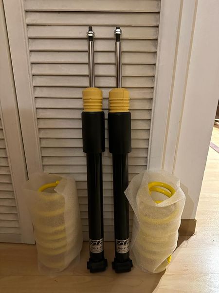

  • Update.
    Nachdem ich innerhalb 7 Tage keine Antwort auf meine Anfrage vom Revidierer bekommen habe,
    bin ich mal nach "KW" gefahren-30km entfernt von mir.
    Habe vor Ort die undichten HA- Dämpfer und die gebrochene Feder vorgelegt.
    Es war (wohl glücklicherweise) ein Mann mit Entscheidungskompetenz vor Ort,der dem Sachbearbeiter die Ersatzteilpreise vorgeben konnte
    und DIESER hats auch gemacht :thumbup:
    Ich musste nur eine Feder und
    ein Dämpfer bezahlen :thumbup: :thumbup:
    Der hat entschieden,von sich aus!
    FW hat 100 tkm runter und ist 8 Jahre alt!!
    Wo gibts sowas heute noch???
    Vielen Dank an den KW-Service :thumbup: :thumbup: :thumbup: :thumbup: :thumbup:

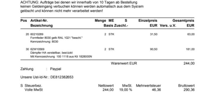

  • Nein.
    Der Preis auf der Rechnung war schon die Hälfte vom eigentlichen Preis.
  • Also dann hast du deine Dämpfer nicht revidieren lassen sondern 2 neue Dämpfer und 2 neue Federn gekauft?
    Ich frage darum weil ich 2 hintere Dämpfer vom DDC P&P revidieren lassen habe vor einiger Zeit und da hatte ich nur 75€ pro Stück bezahlt, einzig deine Feder ist ca. 50% günstiger als meine damals.
  • Siehe Post #10
  • Sorry aber ich verstehe das nicht, laut Rechnung hast du meinen Meinung nach 2 Dämpfer voll und 2 Federn "reduziert" bezahlt.
    Ist ja in Grunde auch egal und wichtig ist ja nur dass dir geholfen wurde und du zufrieden bist, aber da ich gerade selbst vor der Frage stehe ob ich ebenfalls etwas einsende wüsste ich halt schon gerne ob die Preise von ehemals 75€ auf 181€ gestiegen sein könnten fürs revidieren eines Dämpfers, was ja deiner Aussage nach der Fall wäre.. 8|
  • VWDani
    Die Dämpfer sind nicht voll verrechnet, die kosten jedenfalls deutlich mehr als 90€ pro Stück. ;)
    Normale Revision im Bereich 70-80€ ist auch ok.
    Alles was darüber hinausgeht, sprich Beschädigungen etc. treibt natürlich die Kosten in die Höhe.
    Da wird dann halt nach Wirtschaftlichkeit entschieden.
    Denke, gerade bei den günstigeren ST-Dämpfern ist es für KW gleich mal billiger, einen neuen zu schicken, anstatt an den alten herumzureparieren.
  • Eben, bin ja auch eher der Meinung das wäre der normale Preis.. übrigens auch etwas merkwürdig, die Artikel Nummer der ST-XA Static Dämpfer ist 1:1 identisch mit der von KW DDC Dämpfern, beide 1001118.
