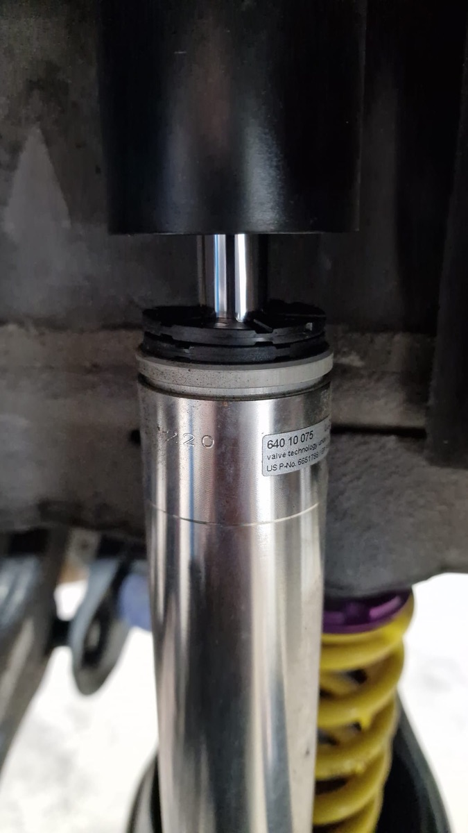

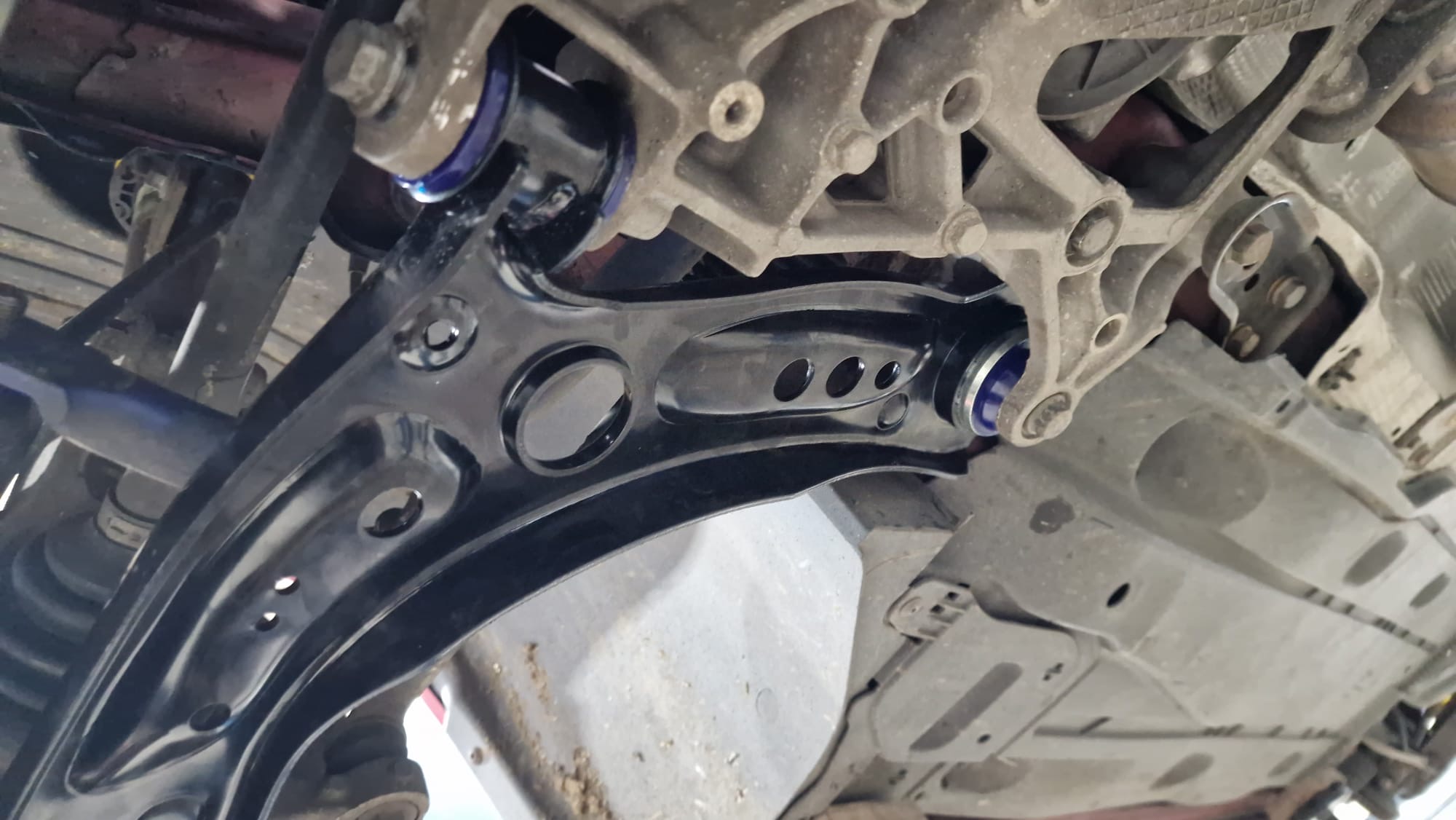

Wie fahren sich die H&R stabis? Merkt man das gut? Hast du auch andere koppelstangen dazu?

Stabis merkt man nicht beim Geradeausfahren aber eben beim Kurvenballern doch extrem. Wenn der Grat zwischen Unter und Übersteuern passt machen die extrem stabil. Musst halt für dich wissen was du willst bzw was dich persönlich schnell macht. Ich mag kein mitlenkendes Heck, fahre mit dem klebrigen Heck schneller, egal ob am Berg oder GP (Thema Achsgeo und Stabistellung weich/hart).
Koppelstangen hinten von Superpro, vorne die mitgelieferten der Fahrwerkhersteller. Passt soweit.

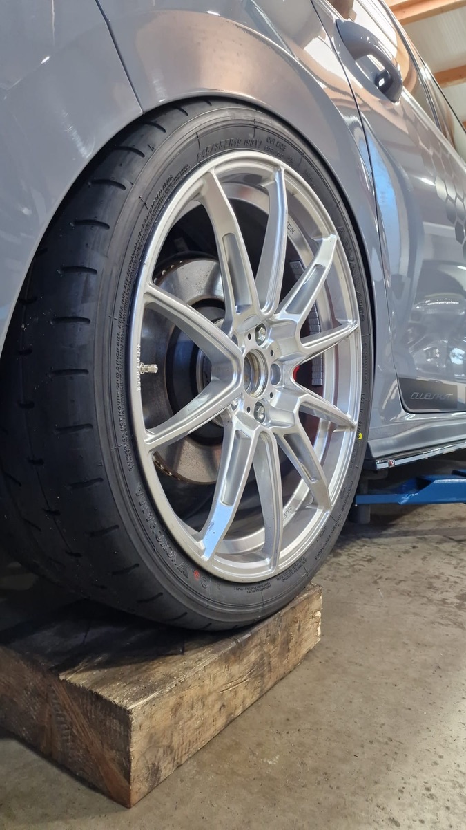

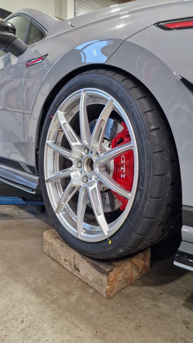

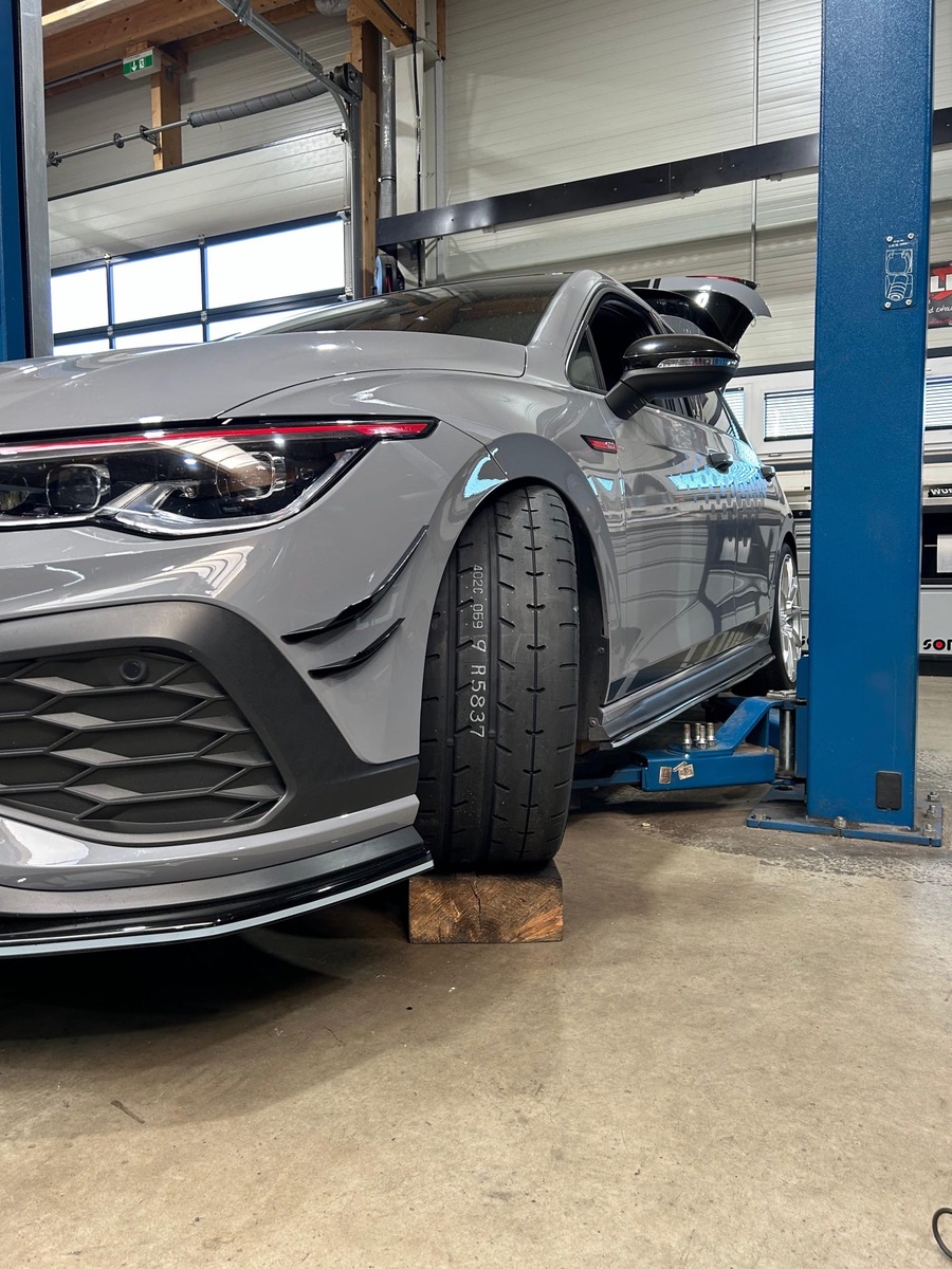

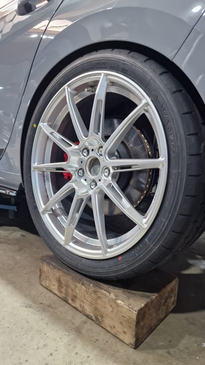

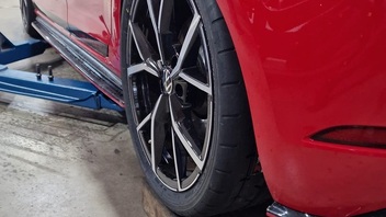

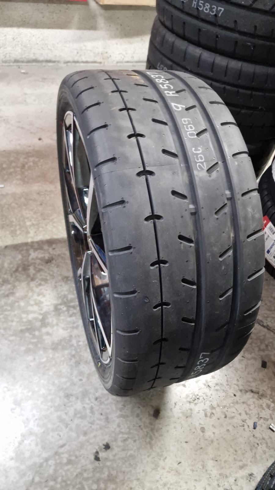

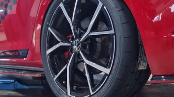

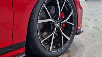

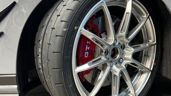

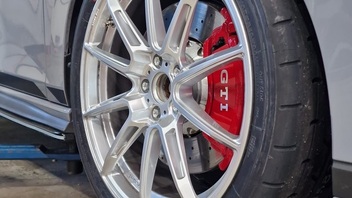

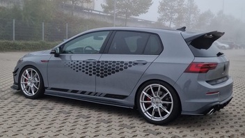

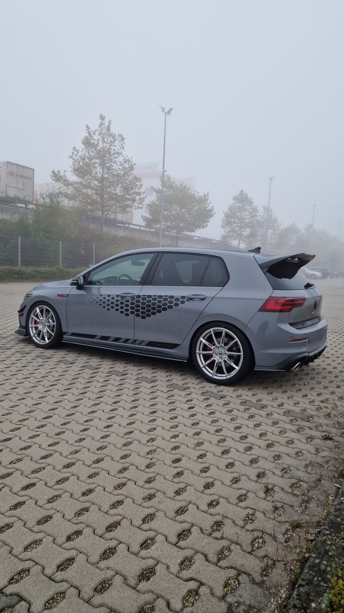

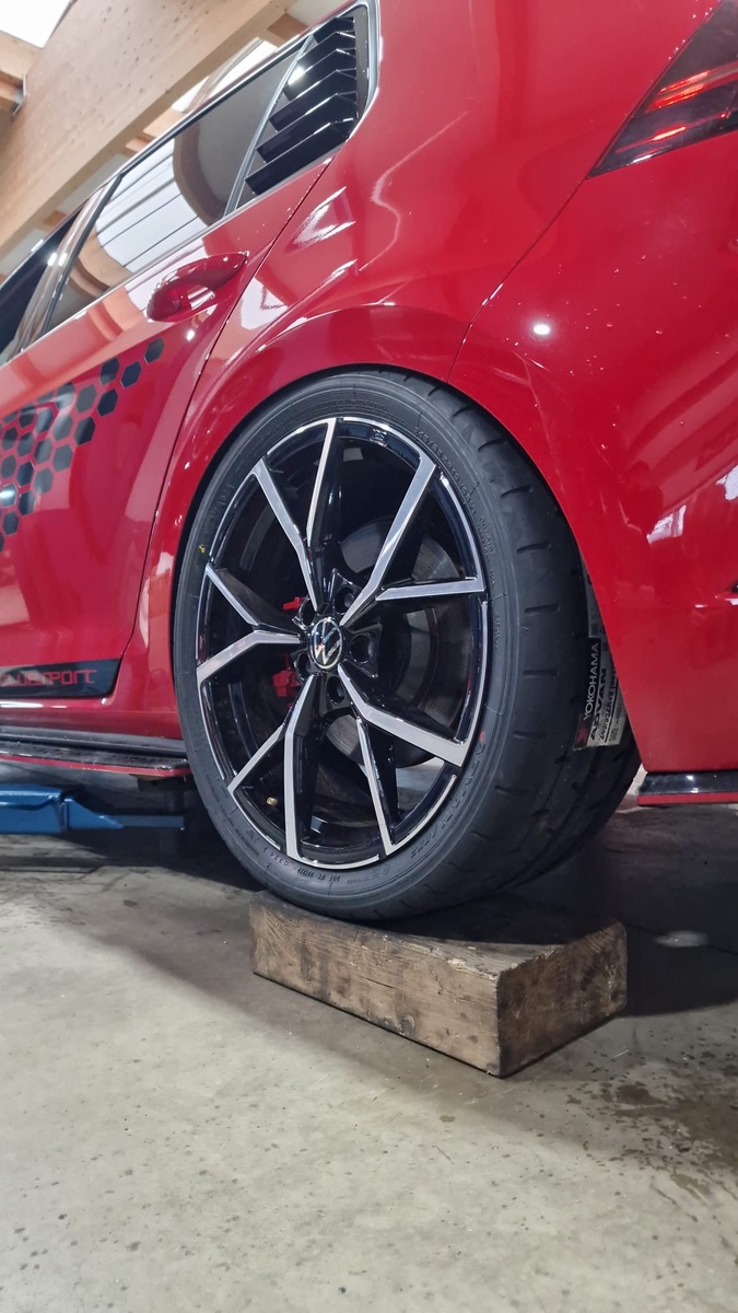

Hier die Bilder vom 7.5

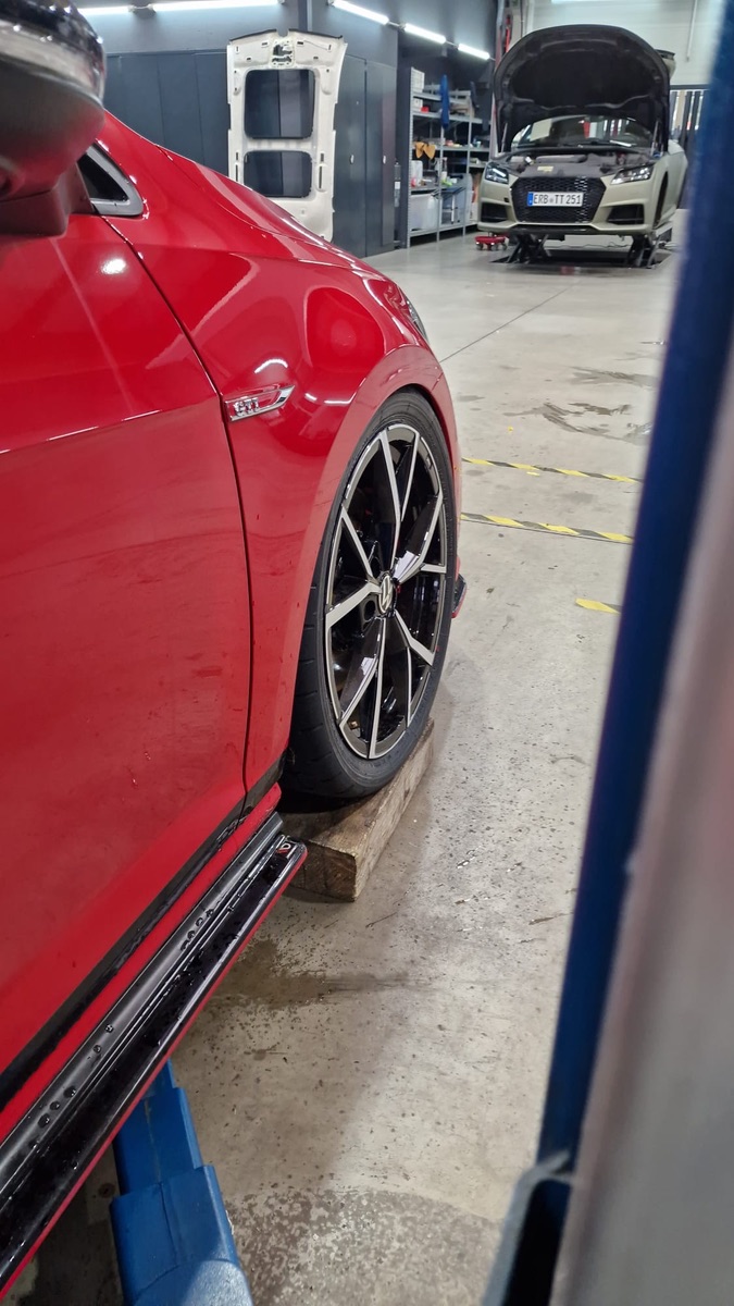

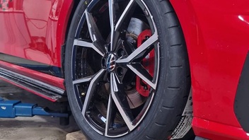

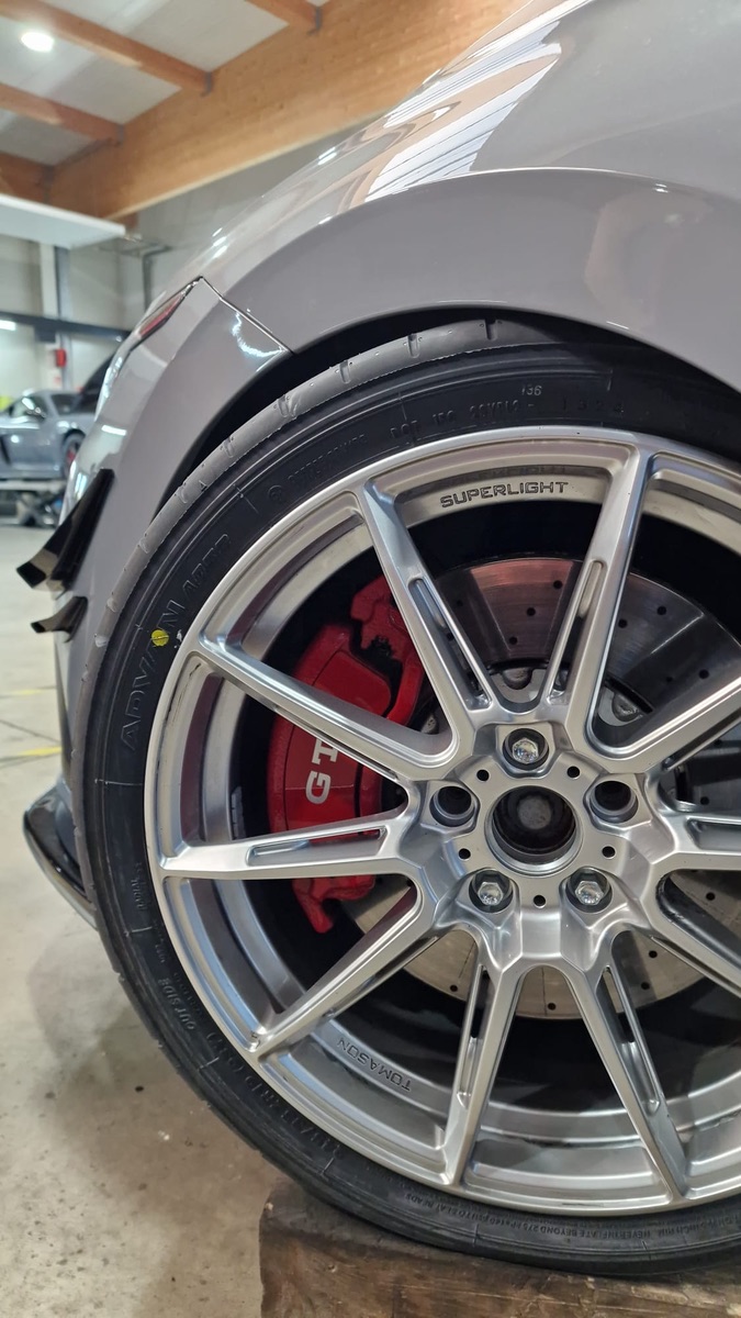

Hier vom 8er
Roger, danke fürs Einstellen.
stehen beide sauber da, tres chic
