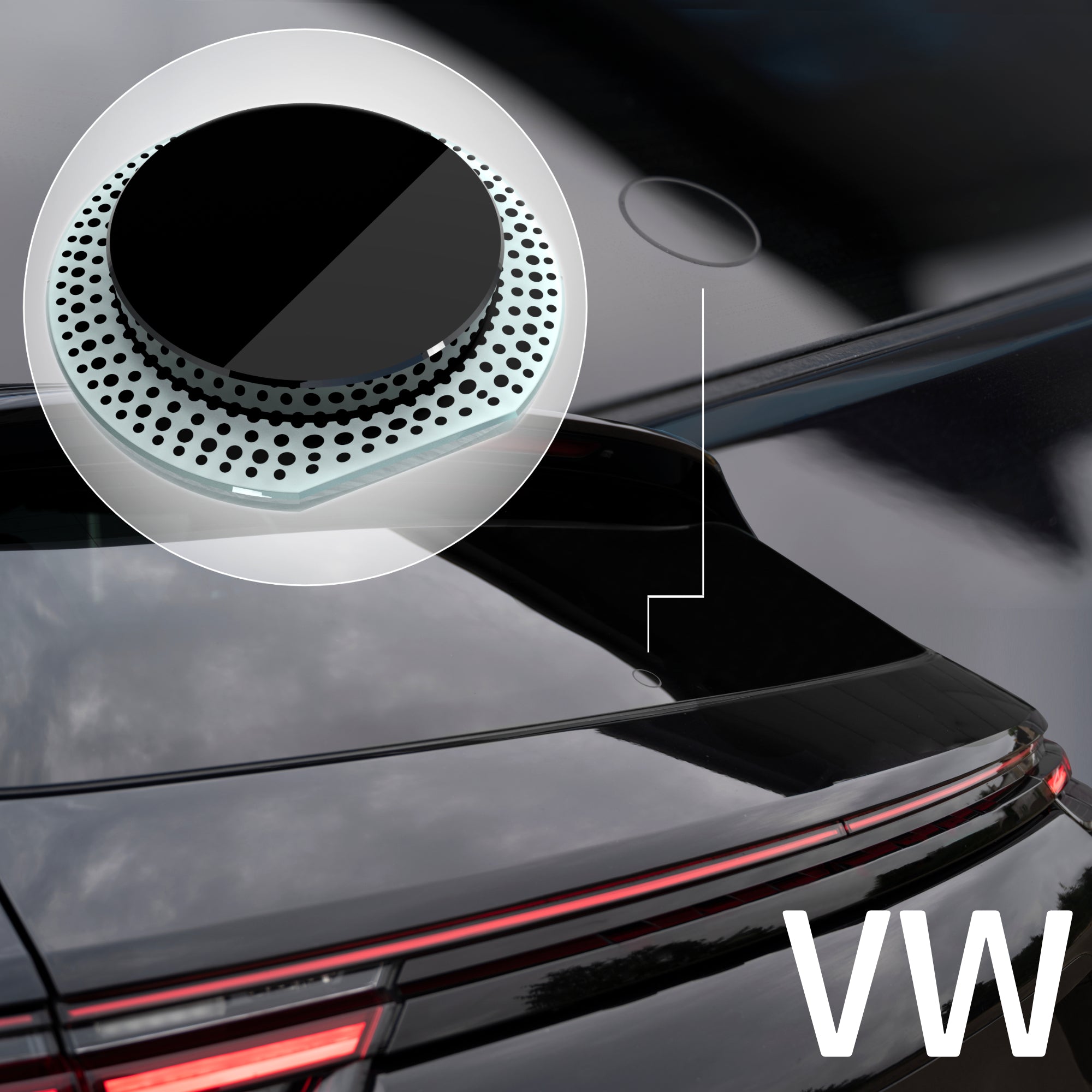

Für den Tiguan 2 gibt es Glasstopfen (zumindest bis 2020, ob 2021 anders sein wird, bezweifle ich).
Ansonsten sind das in der Regel doch eh Universal-Teile. Du kannst mittlerweile sogar welche auf Maß herstellen lassen für knapp 30€. Also am Stopfen sollte es nun wirklich nicht scheitern
Heckwischer Echtglas Stopfen | VW Volkswagen - Glasshop24Kaufen Sie Heckwischer Echtglas Stopfen | VW Volkswagen for only €25.00 at Glasshop24!glasshop24.comHier wäre einer für den AD1. Bei dem Anbieter kannst auch auf Maß herstellen lassen. Vielleicht könnnen die dir auch direkt mitteilen, ob der Verlinkte auch beim '21 Modell passt.
