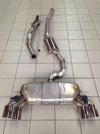

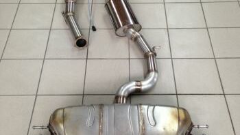

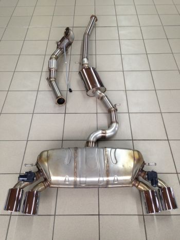

  • Blue-Screen verkauft doch gerade so einen ESD zum guten Kurs!
    Korrekt! Gerne für Forenmitglieder auch günstiger!
    Ist aber die 426er Version :)
  • macht doch nüscht, der müsste ggf. auch ohne viel drumherum passen. Ist der oben in der Mitte geöffnet gewesen? und auf 76mm verrohrt?
  • Innen weiß ich nicht… weiß nur, dass innen per Y-Stück verbunden etc.
    Außen noch original-Durchmesser. Quasi Plug and Play :)
  • ja, da müsste oben eine Schweissnaht zu sehen sein, dann ist der bearbeitet also optimal für das Vorhaben Antidröhn.
  • Ja aber das ist doch dann optimal.. wenn die Serien GTI Anlage schon für 400PS+ schon langt dann sollte die R-Anlage bearbeitet doch für 500PS sicher gut taugen, und da kommst du so einfach nicht dran an eine "HGP Anlage" :) :thumbup:
