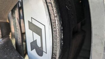

  • Hi Leute,
    meine Logoplatte für den Bremssattel löst sich der Schriftzug langsam auf.
    Teilenummer : 5G0698221A
    Ich finde aber nirgends welche, alle ausverkauft? =O
    Ich muss sie mal die Tage abbauen und schauen, ob ich sie neu Lackieren kann, wenn es kein Ersatz mehr gibt

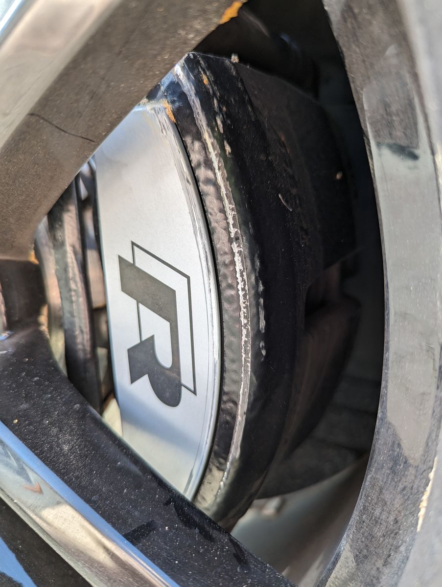

  • Ja, das Logo wird mit der Zeit schwarz, gerade wenn über die Zeit immer mal etwas Temperatur im Spiel ist.
    Zudem sieht es aus, als wäre es nur "aufgedruckt", ist also Wind und Wetter ausgesetzt.
    Ich hab mir auch schon überlegt, da einfach nen Aufkleber einzulackieren, sollte eigentlich besser halten als die OEM-Lösung.

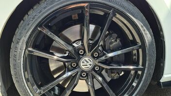

  • Hallo,
    ich habe nach erfolgloser Suche alles schwarz lackieren lassen im Frühjahr beim Felgenwechsel und dann weiße Aufkleber aus dem Netz bestellt.
    Hatte Bedenken wg. der Temperatur aber bisher hält es einwandfrei, bin aber auch nicht der Autobahnheizer oder Rennstreckenfahrer :)
    Golf 7 R DSG EZ 11/14 2s-performance AGA ab Turbo, Motec Ultralight 8,5x19, H&R Federn und alles schwarz / weiß :)
    mIch hab mir auch schon überlegt, da einfach nen Aufkleber einzulackieren, sollte eigentlich besser halten als die OEM-Lösun
    Meine sehen nach 60k km, die zwar nicht auf dem Track, aber auch nicht langsam absolviert wurden, noch ziemlich gut aus, ohne Vergleich wie neu.

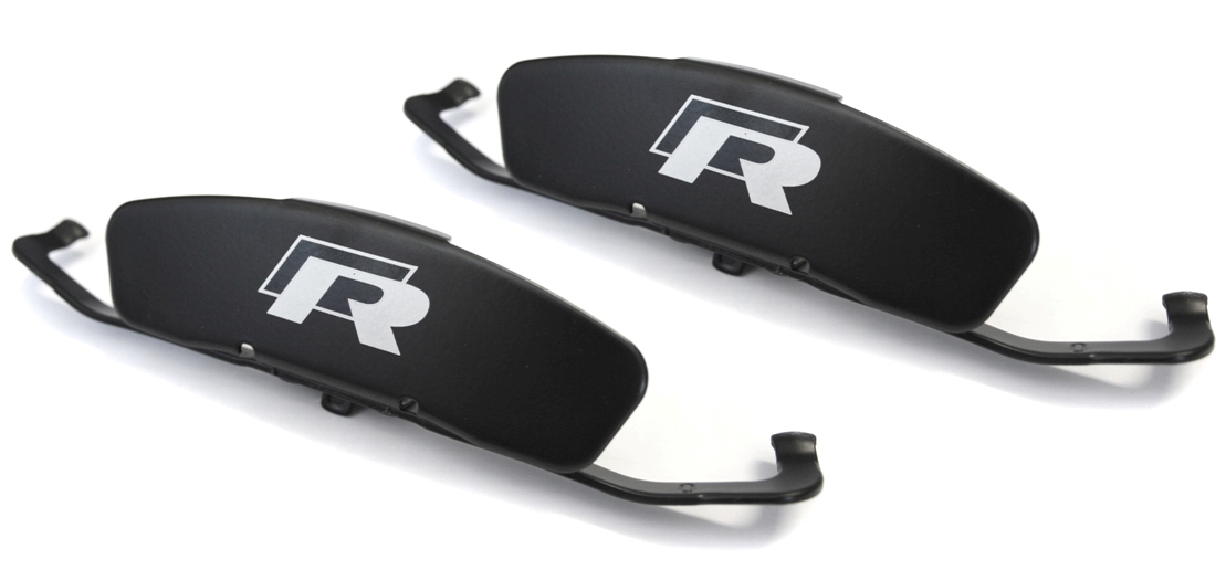

  • Für den Aufruf lässt sich vermutlich auch etwas Gleichwertiges einzeln fertigen.
    die alten nehmen und aufarbeiten, eine R Folie machen, lacken und gut iss

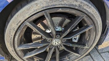

  • Bei uns haben die Osteuropäer heute angefangen die Straße aufzubuddeln und damit ich heute Morgen überhaupt zur Arbeit kommen konnte, mussten die mir den Weg etwas frei machen und mich einweisen.
    Hätte mich nicht auf die verlassen sollen...
    Jetzt hat der Sattel Lack verloren und die Trägerplatte Kratzer drin.
    An der Frontschürze ist der Sand noch drauf.
    Müsste das heute Abend mal vorsichtig abkärchern um zu sehen, ob da auch Kratzer drin sind.

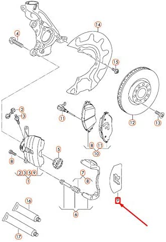

    Hat jemand die Teilenummer für die Performance Trägerplatte und wie aufwendig wäre es diese zu wechseln, bzw. wie ist die befestigt?
    Den Sattel kann ich denke ich (hoffentlich) mit unischwarzen Lackstift zu tupfern.

  • Die Platten gibt es meines Wissens nimmer einzeln zu kaufen, da musst du glück haben.
    Sattel kannst du mit l041 schwarz von VW ausbessern. Deine Frontlippe sieht aber am schlimmsten aus ||
    Die Platten sind nur mit einer kleinen Spange gesteckt,kann man mit nem Kunstoffkeil vorsichtig ab hebeln.

    Wie schon gesagt, die Logoplatte bekommt man nicht mehr einzeln, warum auch immer🤔
    Ab und an mal bei Kleinanzeigen vorbeischauen oder neu lackiere, wenns noch möglich ist.
    EDIT
    Zur Zeit werden da 2 Stück für VB €100 angeboten
    sind zwar vom A3 und rot, passen aber und kann man umlackieren.
