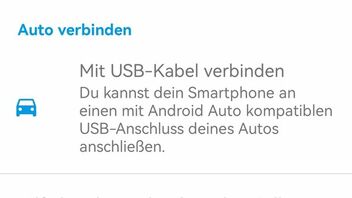

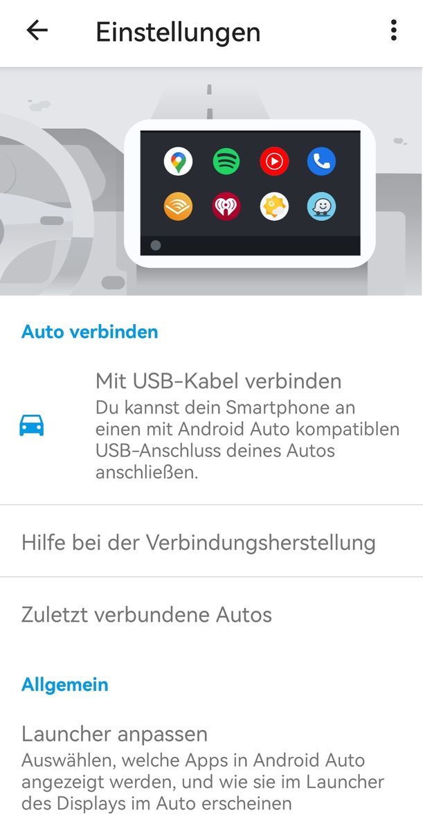

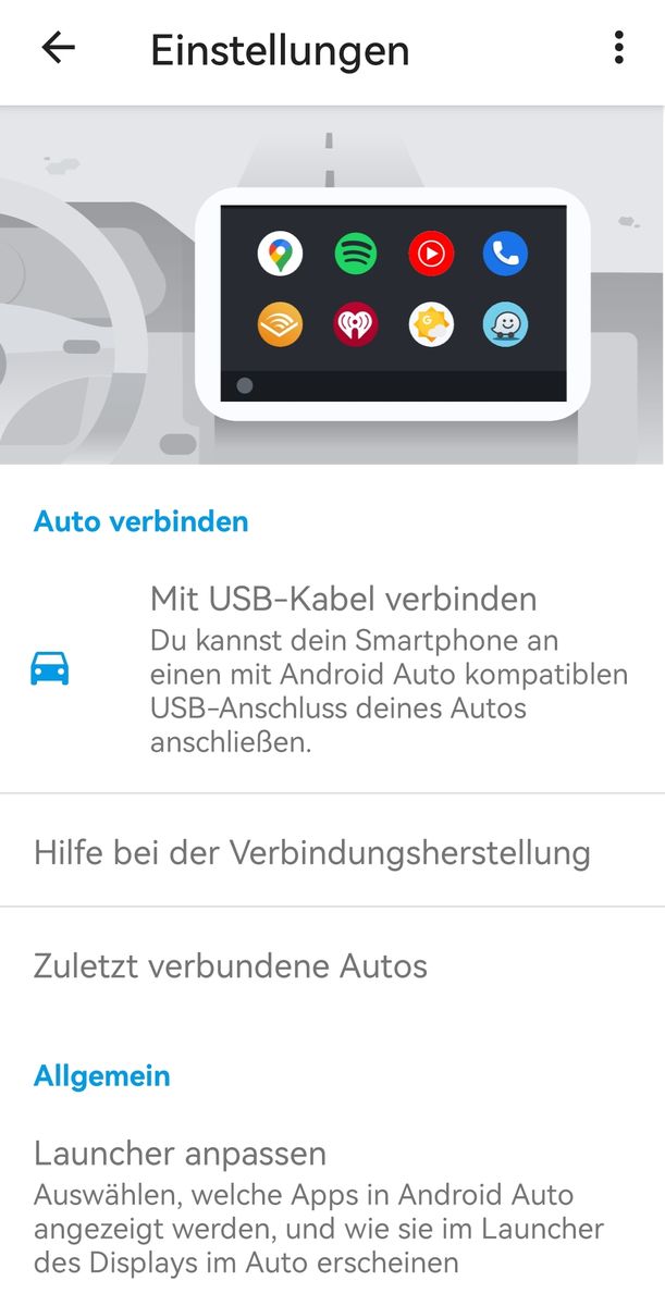

  • Wo soll der Haken sein, in der Android Auto App?
    Tante Edit :
    Habs gefunden im Handy :
    Zitat
    Dazu muss in der Android-Auto-App das Menü für die Einstel­lungen geöffnet werden. Ist die App auf dem Smart­phone nicht sichtbar (weil sie unter Android 10 als System­dienst im Hinter­grund läuft), so kann das Menü "Einstel­lungen" über das Auto-Display aufge­rufen und dann auf dem Handy genutzt werden.
    Am Ende der Seite muss die Versi­ons­nummer bis zu zehnmal schnell hinter­ein­ander ange­tippt werden, um das Menü für die Entwick­ler­op­tionen frei­zu­schalten, das dann wiederum über die "drei Punkte" rechts oben auf der Seite für die Einstel­lungen zu errei­chen ist. Hier gibt es die Option "Show wire­less projec­tion option" bzw. "Zeige kabel­lose Display­mög­lich­keit".
    Nach dem Akti­vieren der "kabel­losen Display­mög­lich­keit" muss das Smart­phone neu gestartet werden. Anschlie­ßend sollte Android Auto kabellos funk­tio­nieren, wenn die Erst­ein­rich­tung über ein USB-Kabel vorge­nommen wurde und auch das Fahr­zeug die draht­lose Verbin­dung unter­stützt.
