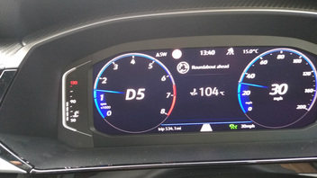

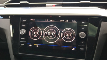

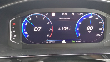

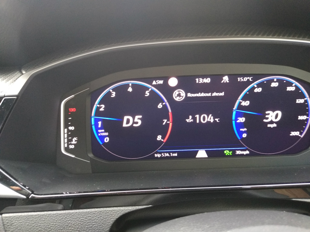

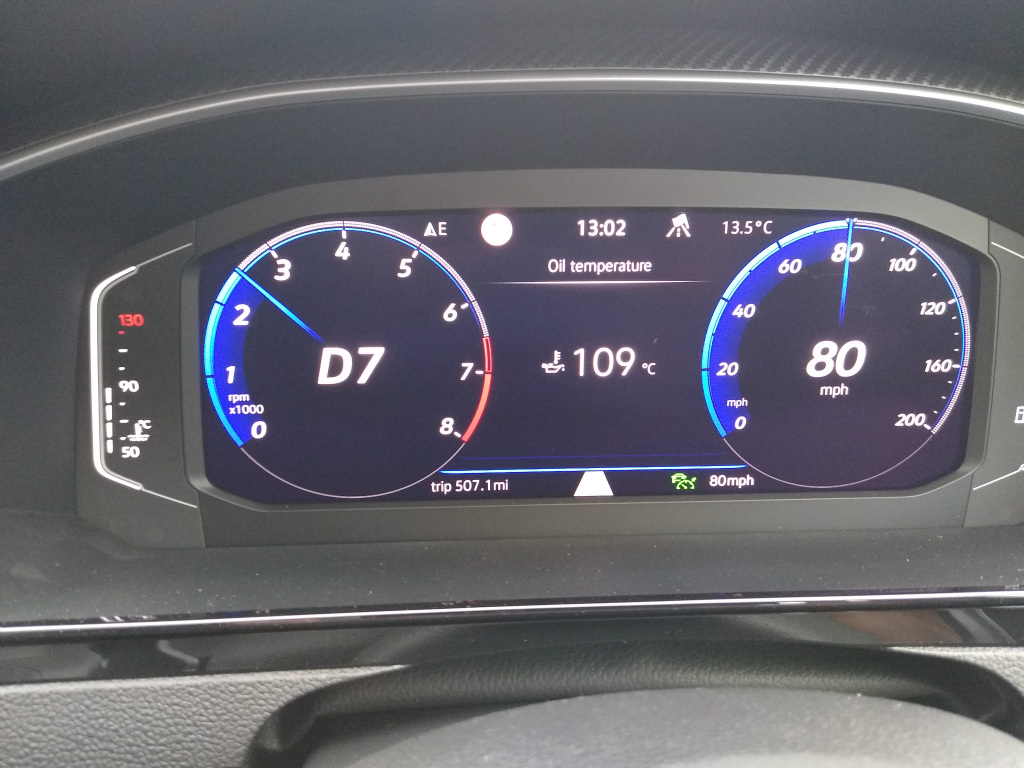

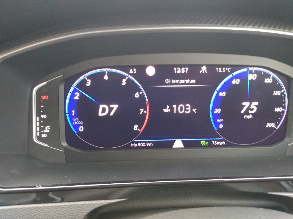

    mein Arteon R hat jetzt so ca. 850 km drauf, bin also eigentlich noch am Ende des Einfahrens. Im Vergleich zum meinem Octavia VRS (selber Grundmotor, in der 245 PS-Version) fallen mir die etwas höheren Öltemperaturen auf. Auf der Autobahn bei konstant 120 liegt diese schon bei 103 Grad, und das geht dann bei 130 auf 109. Auch innerorts ist sie eigentlich nach dem Warmlaufen immer über 100. Alles in "S" gefahren. Beim Octy waren das sicher jeweils 5 - 10 Grad weniger. Ist das normal, oder habe ich einen Motor mit etwas mehr Reibung (oder läuft er wegen was anderem wärmer). 130 sind ja noch nicht viel, wo wird sich das Ganze erst bei >200 einpendeln?

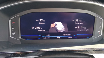

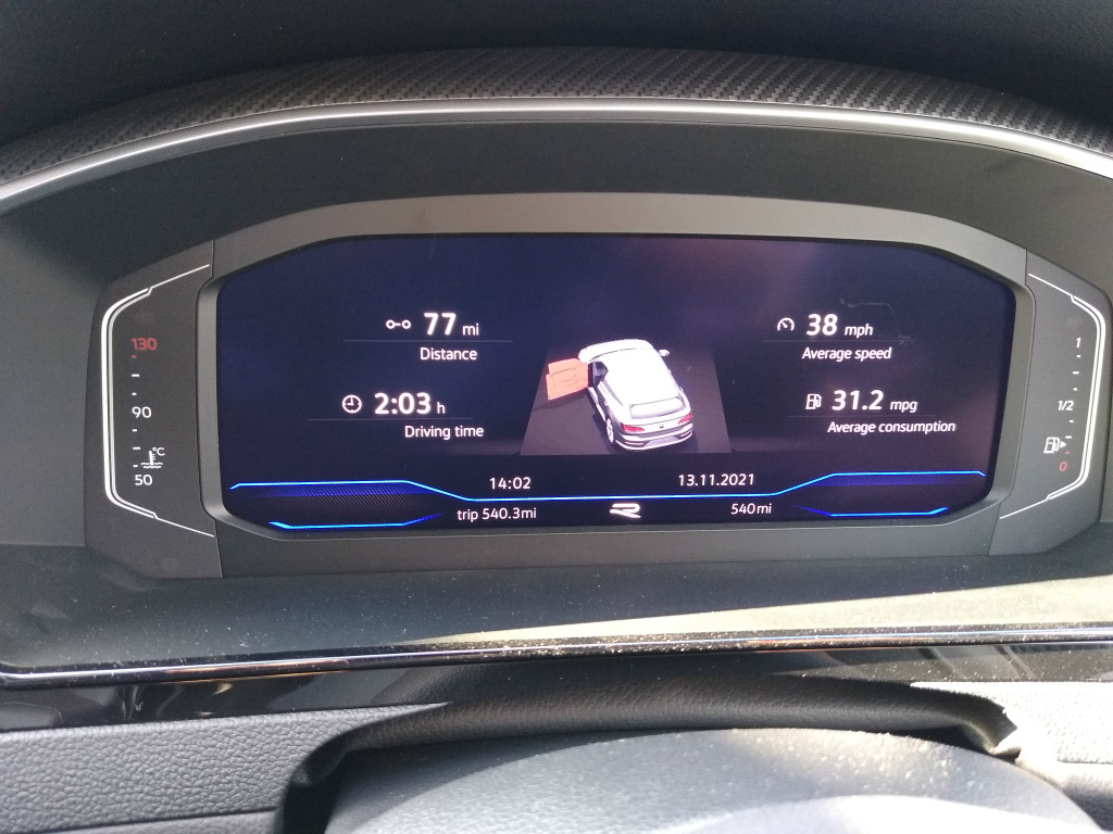

    Zum Thema Verbrauch: Die Testfahrt am Samstag war gut 120 km mit vielleicht 50% Autobahn, der Rest ziemliches Gebummel in der Stadt. 60 km/h im Schnitt:
    Der Verbrauch war ziemlich genau 9 l/100 km. Ohne Autobahn über ca. 20 km liegt's mehr bei 11 Liter. Gleiche Frage wie bei der Öltemperatur: Hat da jemand Vergleichswerte?

  • ganz normal, das Thermomanagement steuert das wie es sein soll.
    Verbrauch auch nix ungewöhnliches. Gib dem Arteon mal richtig Feuer, nedd das der einschläft ;)
  • Der Verbrauch von 9 Liter ist Top.
    Das schaff ich nur in diesem komischen Komfort Programm (braucht keiner :P)
    Mein Verbrauch ist zwischen 10 und 11,5 Liter.

  • Dieses Temperaturfenster ist vollkommen normal und auch von Entwicklerseite so gewünscht.
    Der EA888 Gen3 war im R schon auf einen Betrieb von Lambda=1 über einen größtmöglichen Drehzahlbereich abgestimmt.
    Einerseits dient das der Kraftstoffeinsparung und andererseits werden die Verbrennungsrückstände (Benzin) im Öl damit schneller "ausgedünstet"

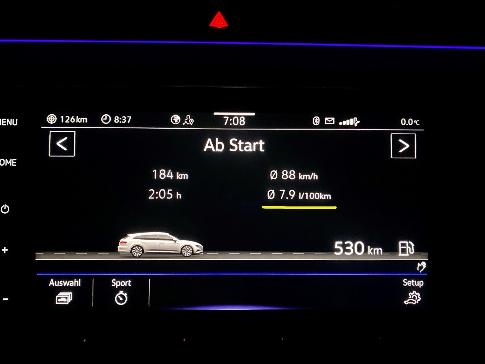

  • Gestern bin ich viel durch Frankreich gefahren. Da hier überall Tempolimit ist, hab ich in meinem Arteon R mal den Komfort Modus ausprobiert.
    Macht zwar kein Spaß, aber man darf da ja nicht schnell fahren...
    Ich hab es geschafft den Spritverbrauch bis auf 7,9 Liter/100km runter zu fahren :thumbup:
    Insgesamt summiert sich der geringe Verbrauch eine Reichweite auf bis zu 765km :)
