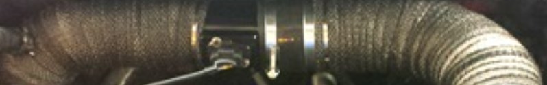

  • ICH habe bei mir bewusst auf so ein Blech verzichtet, die Hitze möchte ICH darunter am Turbo nicht gestaut haben.
    Wenn man da für etwas Entlastung sorgen will, würde ich die Downpipe einwickeln.

    DP wickeln kann man machen, im Idealfall sollte man dann aber auch den Krümmer einpacken, sonst hat man ein ungünstiges Temperaturgefälle.
    Zudem ist an dieser Stelle der Krümmer auch deutlich mehr am Wärmeeintrag in den Motorraum beteiligt.
  • Wenn man die Möglichkeit hat, würde ich allerdings direkt auf ne Termoisolierung gehen. Diese Bänder lösen sich mit der Zeit auch immer mehr auf und sind jetzt nicht so wahnsinnig Toll. K04 Krümmer einpacken und DP Thermoisolieren, dazu nen Stahlschild oder das fertige aus Alu, wird sicherlich deutlich mehr bringen. In Deutschland kannst ja sogar das Rohr von der Ansaugung einpacken, das wäre sicherlich auch nochmal was.

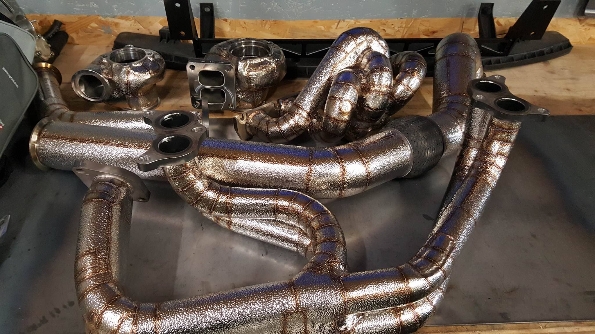

  • baust dir ins Heck vom Subi noch nen TFSI mit Twinscroll Lader? :D
    Genau so sollte das aussehen, bringt überraschend viel, wenn man denen glaubt, die es haben. Allerdings muss man schauen, mit welcher DP man fährt, manche sind einfach sehr eng beim 6R, da könnte das etwas eng werden.

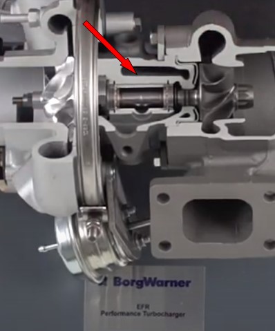

  • Die EFR Lader von BorgWarner z.B. haben extra eine Wasserkühlung um den Lader vor Überlastung von Hitze zu schützen.
    Ja, das gibt's bereits seit der K03/K04-Generation an den 5er GTI's.
    Da geht's aber nicht nur um Überlastungsschutz, das regelt eigentlich die Motorsteuerung, sondern auch um Verhinderung von Hitzestaus nach dem Abstellen des Motors.
