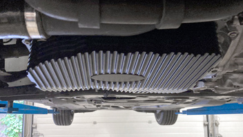

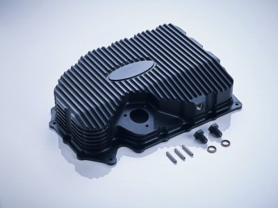

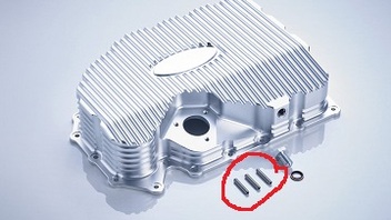

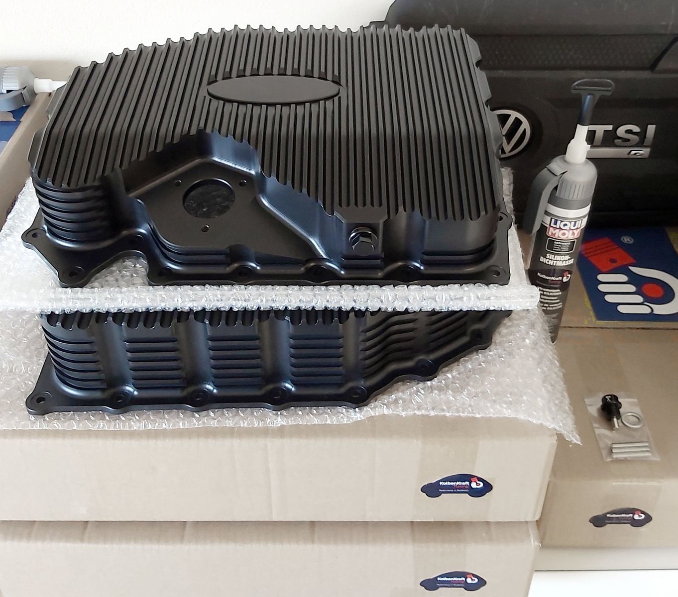

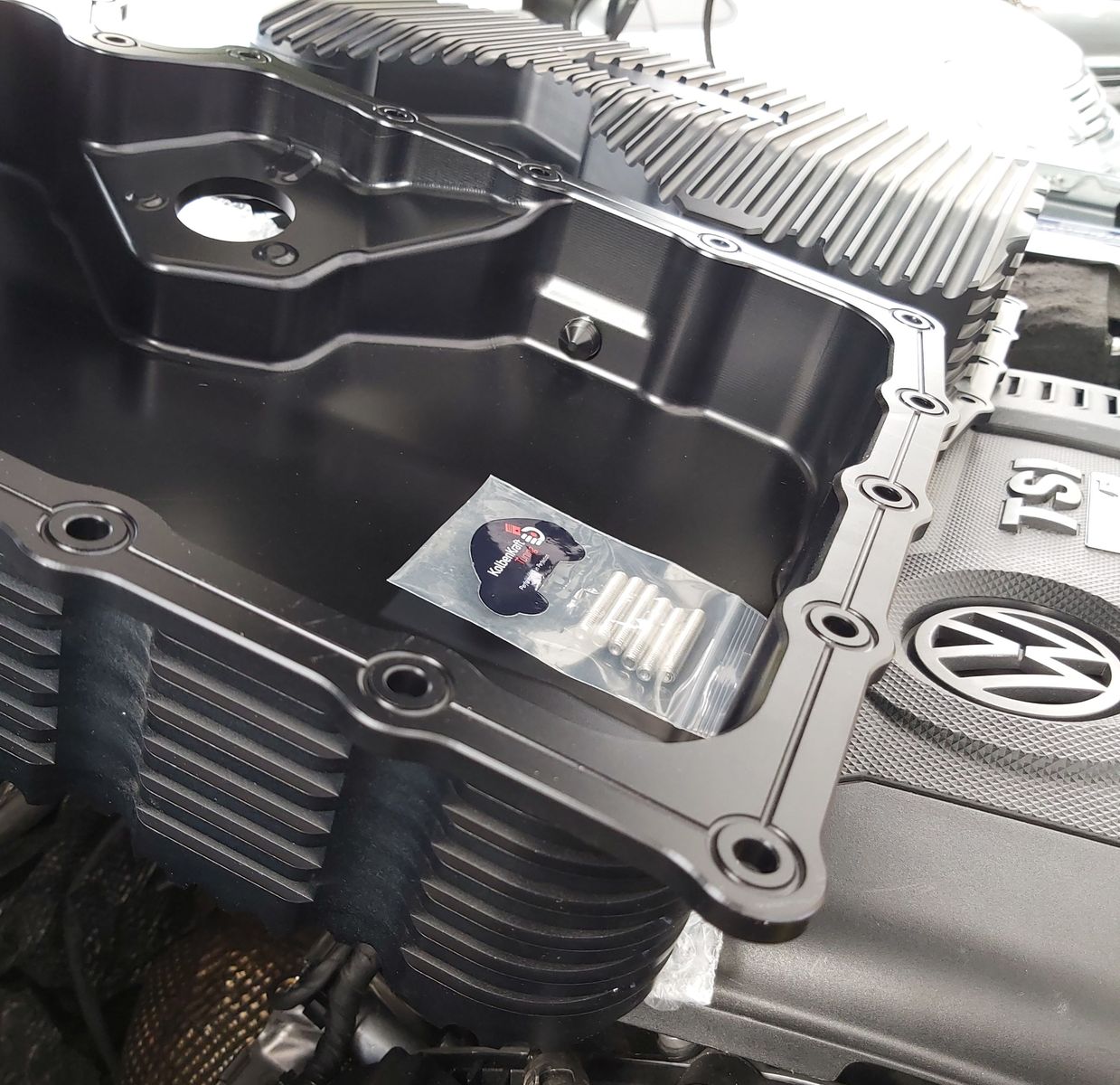

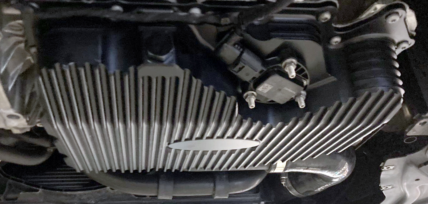

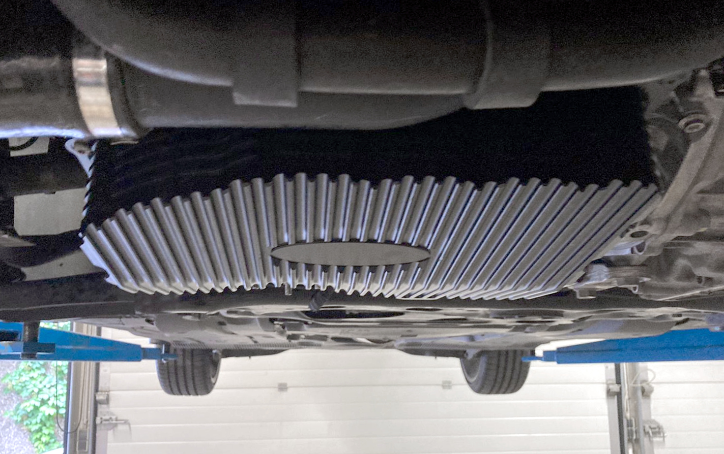

  • Habe seid zwei Jahren eine Aluminium Ölwanne verbaut, was nach dem kostenlosen Airbox-Mod (siehe Coolhard TOP-Anleitung) die hilfreichste Investition gewesen ist. Am besten in SCHWARZ, ohne Branding und als 7,5L Ausführung nehmen.
    Ihr könnt sie bei uns im Shop, bei HG, Bartek, CCC, etc. holen, aber holt euch eine, wenn Ihr einen getunten CJX / DJH Motor habt.
    Die werkseitigen Plastik Öl-Wannen haben mich bereits zwei in Lebensgefahr gebracht:
    - 2016: Eigener Ringstegbruch bei ca. 280 km/h mit Schleudern wegen geplatzter Ölwanne
    - 2019: Fremder Golf 7 Clubsport hatte vor mir einen Ringstegbruch (Kolben 2) bei 290 km/h: Sein Öl auf meine Windschutzscheibe, null Sicht, Schleudern. ESP war überfordert (wie Horror-Film). Durch ein Wunder schadensfrei davongekommen.
    Persönliche Einschätzung: In der Regel explodiert ein stark getunter CJX / DJH Motor nahezu immer, wenn man für ca. 10 Sek. 290+ km/h fährt. Die Hitze kriegt der Motor nicht raus und die werkseitigen Kolben (als erster Kolben Nr. 2) beginnt am Rand wegzuschmelzen, Kolbenringe reißen ab, Kompression aus dem Zylinderkopf geht am beschädigten Kolben vorbei runter in die Kunststoff-Ölwanne und nach 0,1 Sek. kommt der berühmte dumpfe Knall - Die ESP blinkt los und die Autos hinter einem drehen sich Richtung Leitplanke. PErsönliches Fazit: Ein stark getunter 2.0 TSI Gen.3 mit den CJX / DJH Kolben (ca. 2013 - 2018) mit der werkseitigen Plastik-Ölwanne ist bei 280+ km/h eine Handgranate !

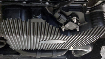

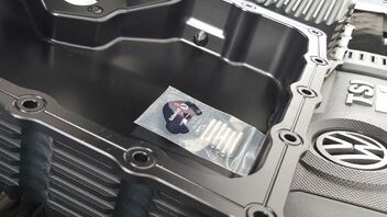

    Egal, wo Ihr eine Alu Wanne holt ... Ihr investiert in notwendige Sicherheit. Im Falle eines Motoschadens bleibt das Öl im Motor und der Motor wird generell nicht so heiß, meist nur 105 - 110 Grad bei langer Volllast). Das Modell (7,5 L statt 5,5 L Ölmenge), das bei mir seid zwei Jahren verbaut ist, sieht so aus. Die originalen Schrauben sowie der Öl-Messstab passen plug&play. LiquiMoly Dicht. sowie alle Sensorschrauben sind dabei.

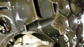

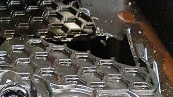

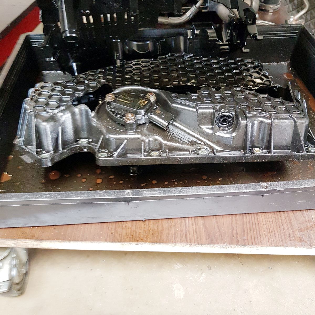

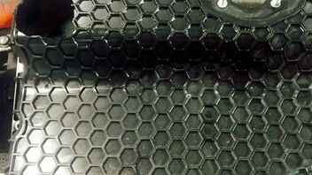

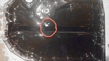

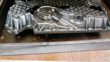

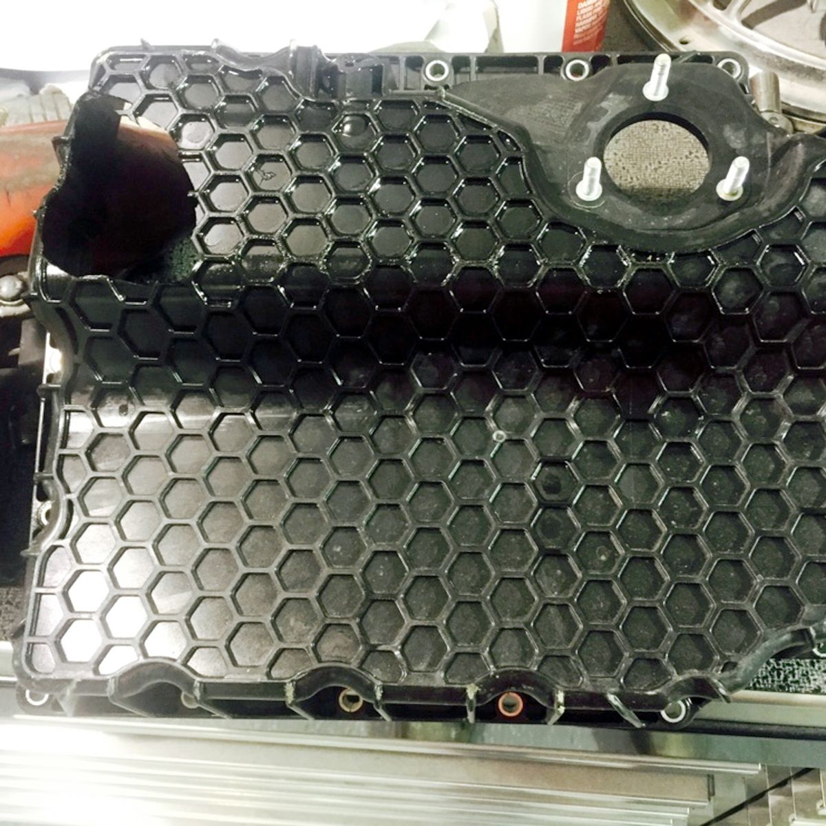

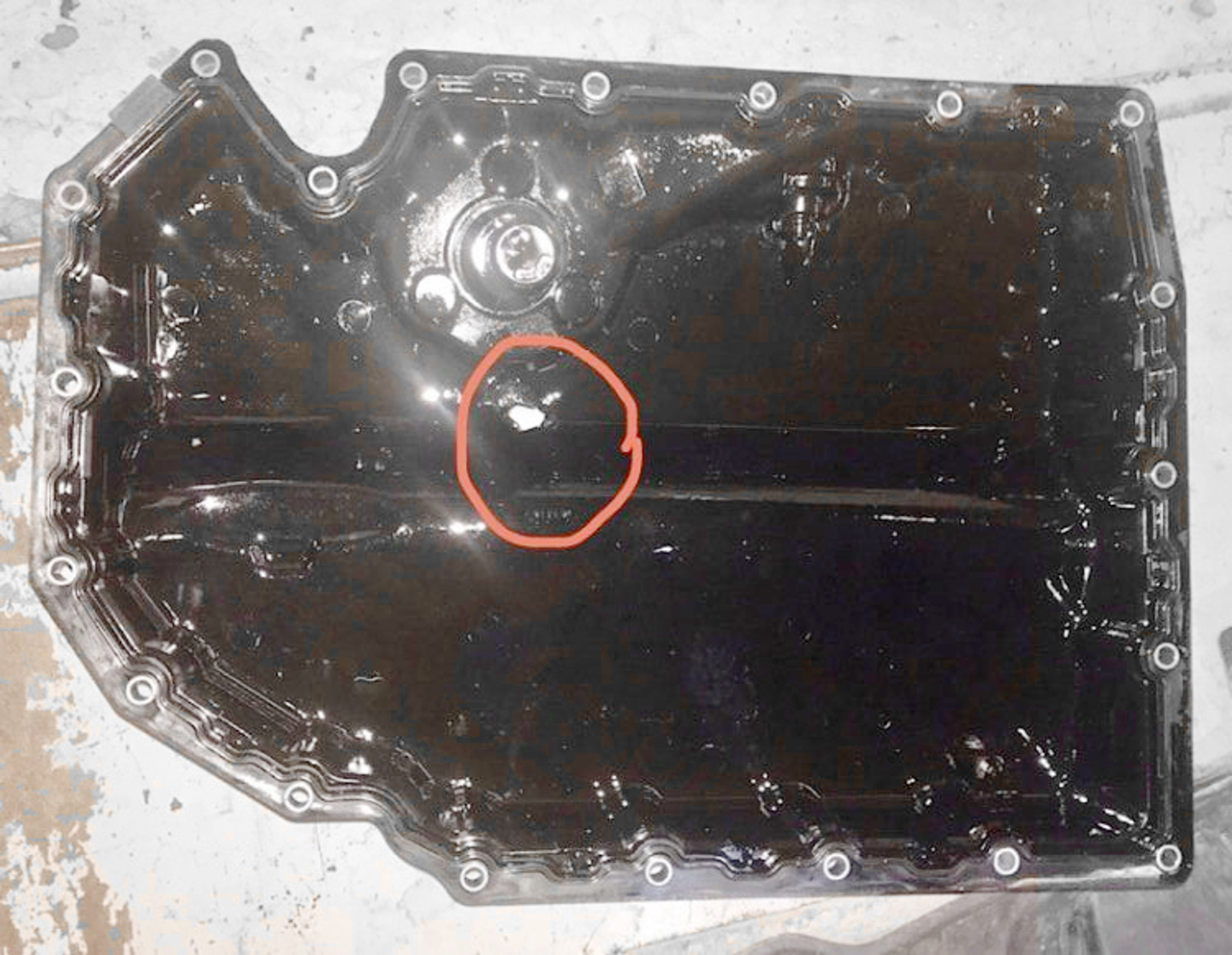

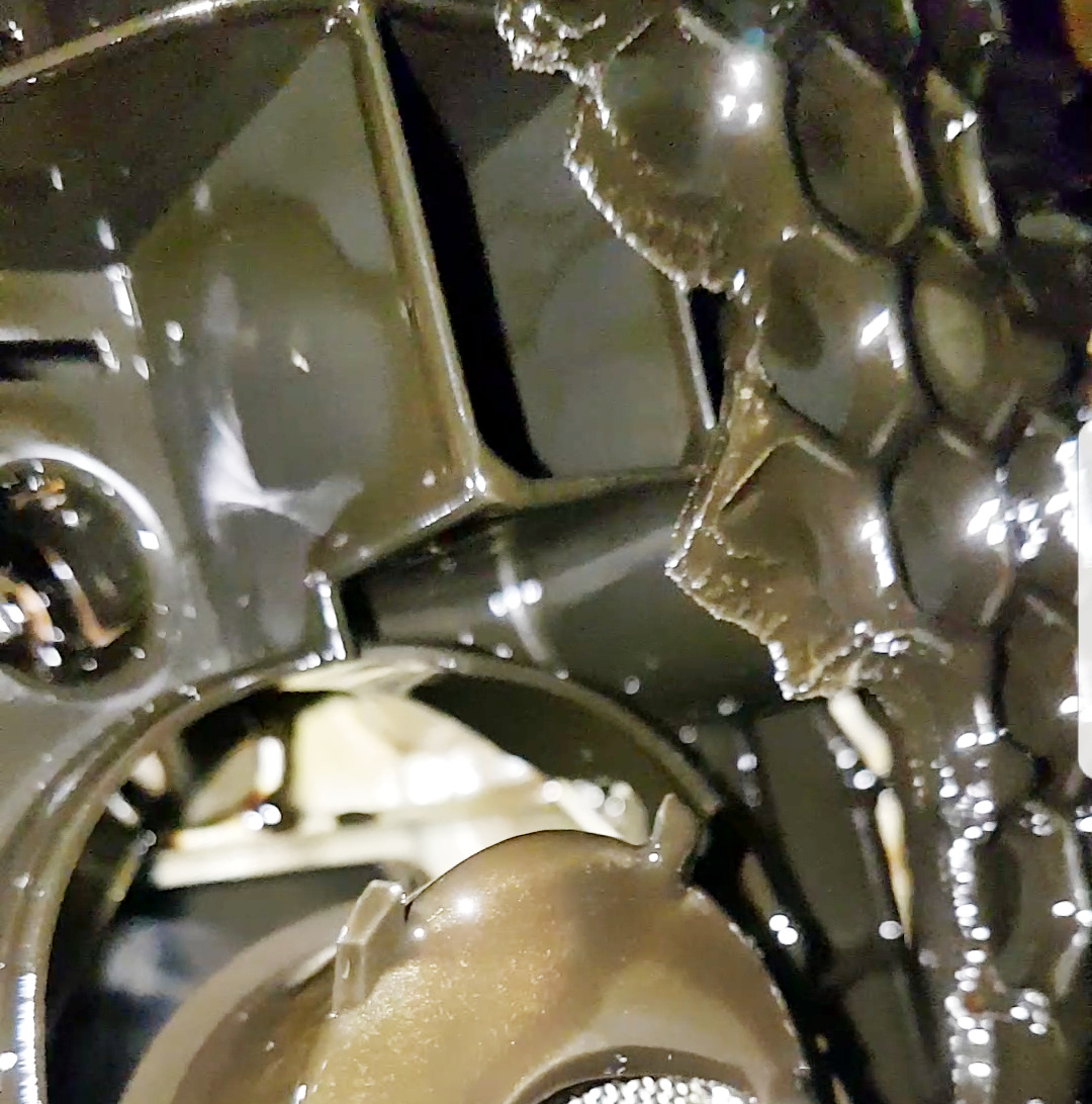

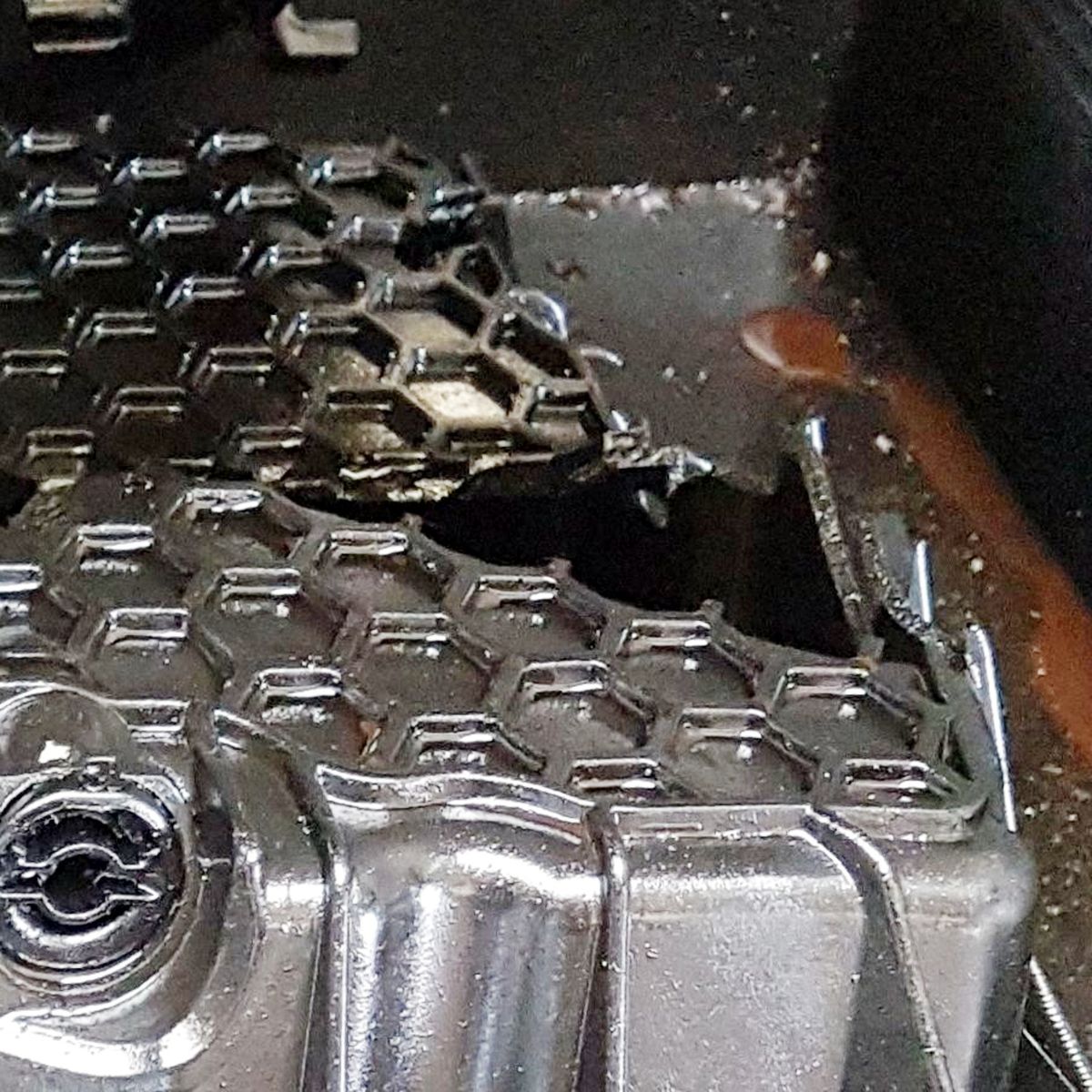

  • Anbei noch die Bilder von den geplatzten werkseitigen Plastik Ölwannen (Golf 7 R, Octavia RS III, Seat Leon Cupra 5F, etc.).
    Mein Golf 8 GTI hat nun werkseitig eine Metall Ölwanne verbaut - Erfahrungsgemäß aus sehr gutem Grund. VW hat evtl. erkannt,
    dass man an dieser Stelle nicht sparen darf und kann.

  • Dann hatte ich ja Glück, Wanne, Seitenkasten alles ohne Schaden, aber Block beidseitig durchgeschlagen und auf der BAB kurz vor Abfahrt Möglichkeit.
    Aber viel hat nedd gefehlt, dann hätte die Kiste Ölbrand entwickelt.

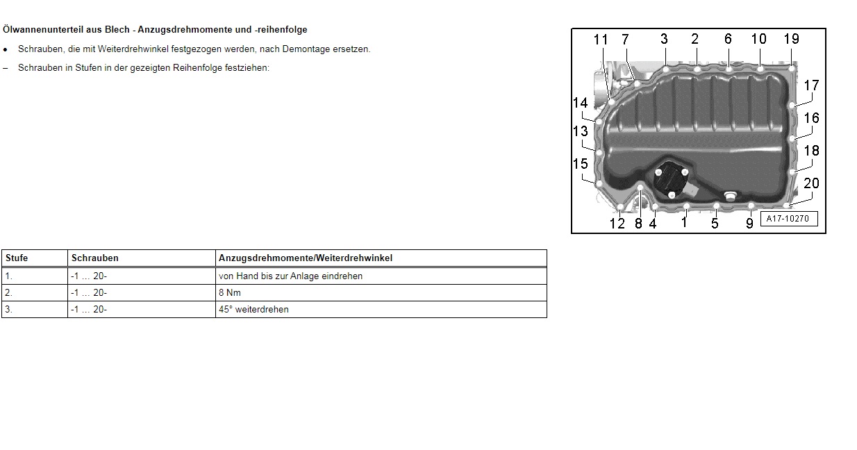

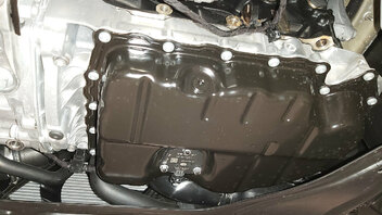

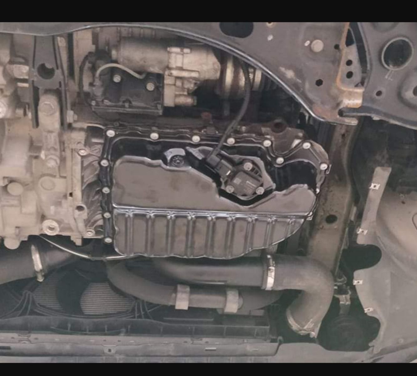

  • Wer es leicht haben will und keine unmengen an Geld aus geben will für die Alu Wanne, kann sich auch im orginalen vw Regal bedienen wie im Bild unten zu sehen. Passt Plug and Play und gleiches Ölvolumen und ist aus Stahl und kostet dabei ein Witz was die ultra teuren Alu Ölwannen kosten und die Sicherheit wenn es kracht ist auch da. Nur kürzer Schrauben brauch man m6x20 und fertig ist es.

  • Sebi, kannst du bitte nochmal die TN dazu posten ggf. auch die der OEM Schrauben?
    Bei den Alu Ölwannen wird ja auch gerne die mit erhöhtem Ölvolumen empfohlen, mehr Menge = niedrigere Öltemps.

  • Hier ein Link, ab 23,90€..dort stehen auch Teilenummern zum Vergleich
    https://www.bandel-online.de/M…Dd5d2_4WwMZhoCciAQAvD_BwE
    Danke!
    Die hat dann aber kein vergrößertes Volumen?

    Schwallbleche haben die Aluwannen aber soweit ich es sehen konnte, keine.
  • Die ersten Prototypen der Aluwannen hatten sechs 22mm höhe Dämme am Boden verteilt, die aber verworfen wurden, da das hohe Öl-Volumen (mehr als 7 L) selbst bei extremen Fliehkräften (90 Grad Kurven, Vollbremsung, etc.) für stets maximale Versorgung des komplettsystems gesorgt hat. Es ergaben sich keine Vorteile der anfänglichen Konstruktion.
    Die Stahlwanne (5,5 L) für 23 EUR hatte ich auch im Visier. Kann jemand die mal testen?
