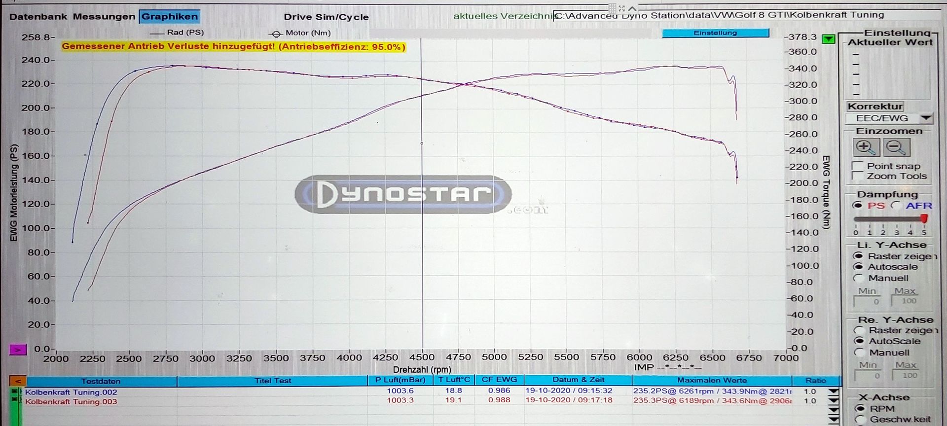

    Leistungsmessungen VAG Stage 3
    OEM LPS Messung Golf GTi 8 :
    OEM LPS Dynostar EWG 235,5PS/343NM korrigiert
    OEM LPS Dynostar real 238,5PS/348,7NM unkorrigiert
    MOD LPS Dynostar EWG ca. 257,5PS/ n.a. NM (bislang noch nicht nachgemessen)
    Diagramm:
    https://www.meinr.com/attachme…rie-stock-autoscaled-jpg/

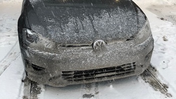

    Hätte dazu mal kurz eine Frage, da ich KFZ-technisch nicht zu den Fachkräften gehöre kenne ich mich da Zuwenig aus. Birgt das irgendwelche Risiken wenn man das Schneesieb entfernt? Ich frage weil ich doch ab und an in Schneesicheren Gebieten unterwegs bin und kein Risiko eingehen möchte. Dennoch finde ich den Mod interessant.
    MFG Smoke
  • du hast ja kein U-Boot ;)
    Das Teil braucht man definitiv nicht.
  • Alles klar, ja vermutlich schon :)… Manchmal hat man schneller geschrieben als ordentlich selbst überlegt;), wollte einfach eine Bestätigung um sicher zu sein. Somit werde ich mir dass nötige Material besorgen und das modifizieren.
    Vielen Dank für Eure Ausführungen, trotz der feinen Ironie dahinter 8o;)^^
