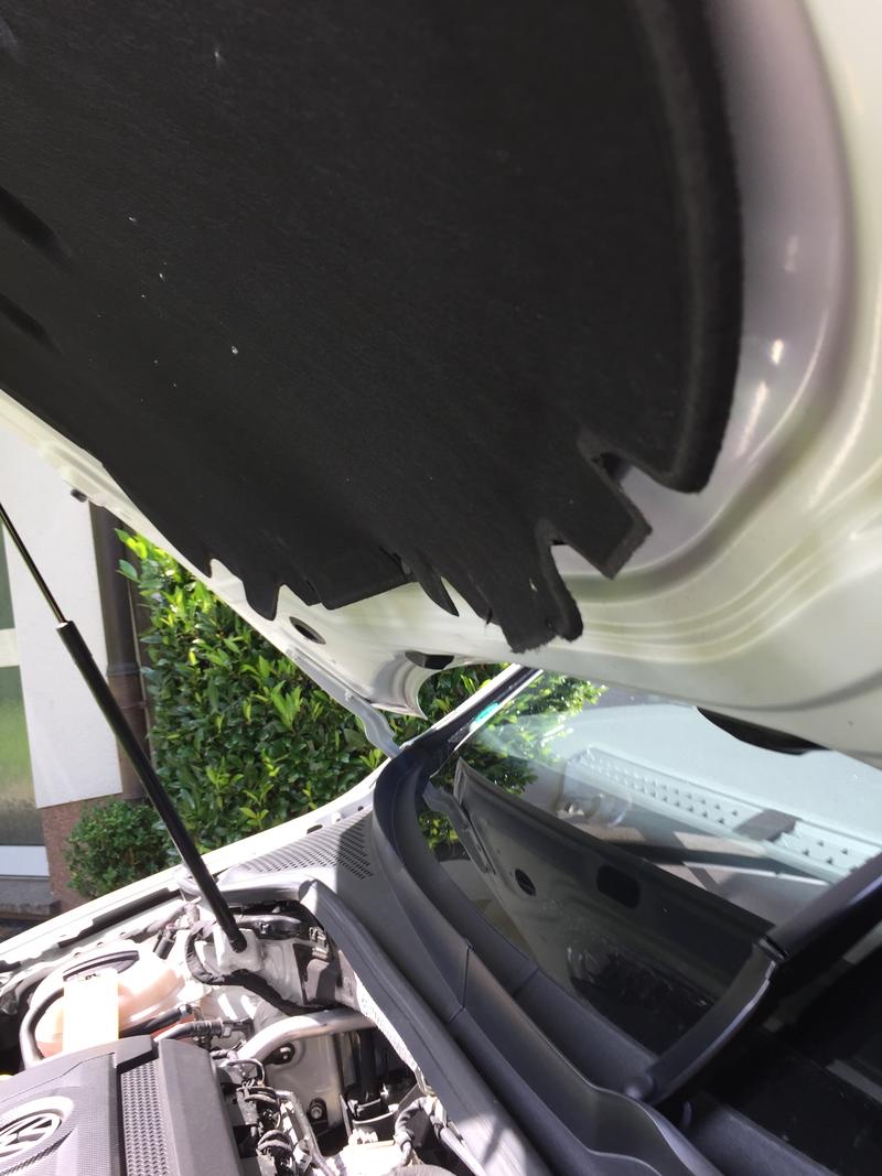

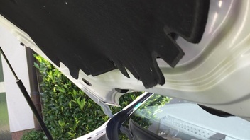

  • Eine Frage in die Runde, ist das Problem bekannt das sich die Motorhaubendämmung auf der rechten Seite über der Downpipe löst?
    Mein VW Händler meinte Marder, ich kann aber keine Hinweise auf diesen Verdacht finden.
    Der R ist Modelljahr 2020 mit 4000km auf der Uhr. Ich vermute das es mit der Hitzeeinwirkung Turbo Downpipe zu tun haben muss oder Produktionsfehler.
    Die Dämmung rutscht auch immer wieder raus da wo sie eingesteckt wird.

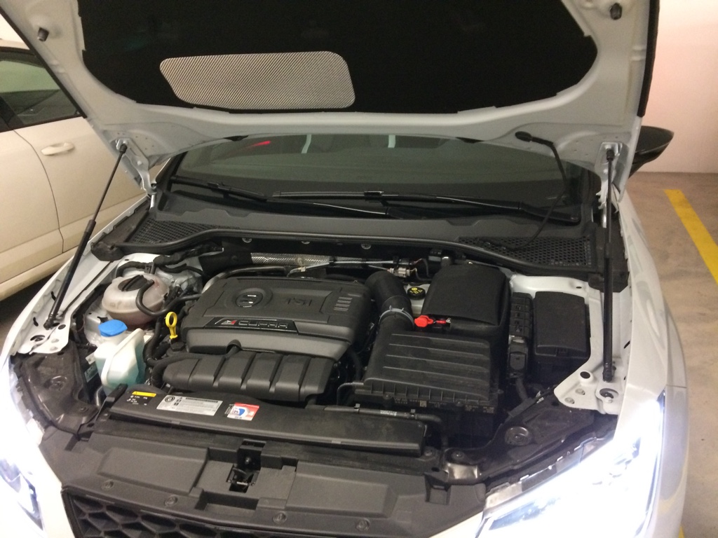

    Habe gestern auch das Bild von Seat gesehen und dachte geht doch.

    Das ist ein Serienproblem der Matte, die wird "zu" warm, schrumpft dann und die Laschen halten nicht mehr in den Aussparungen der Motorhaube. Wie schon geschrieben, etwas größer oder Clips hätten da schon geholfen.
