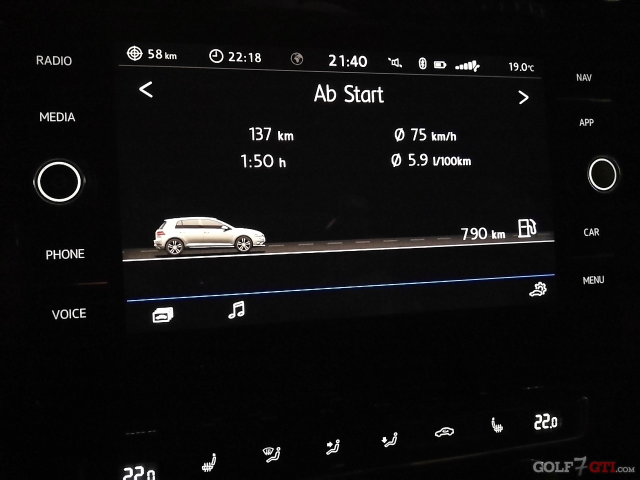

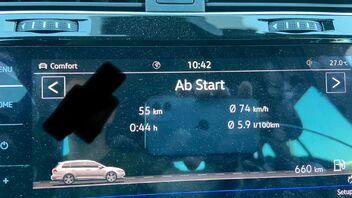

Ich weiß ja nicht wie genau die MFA den Verbrauch misst, aber das kommt mir doch sehr schöngerechnet vor 🤔 zumal der Tank bei Abfahrt Randvoll war.
Ronnix´s Daily R

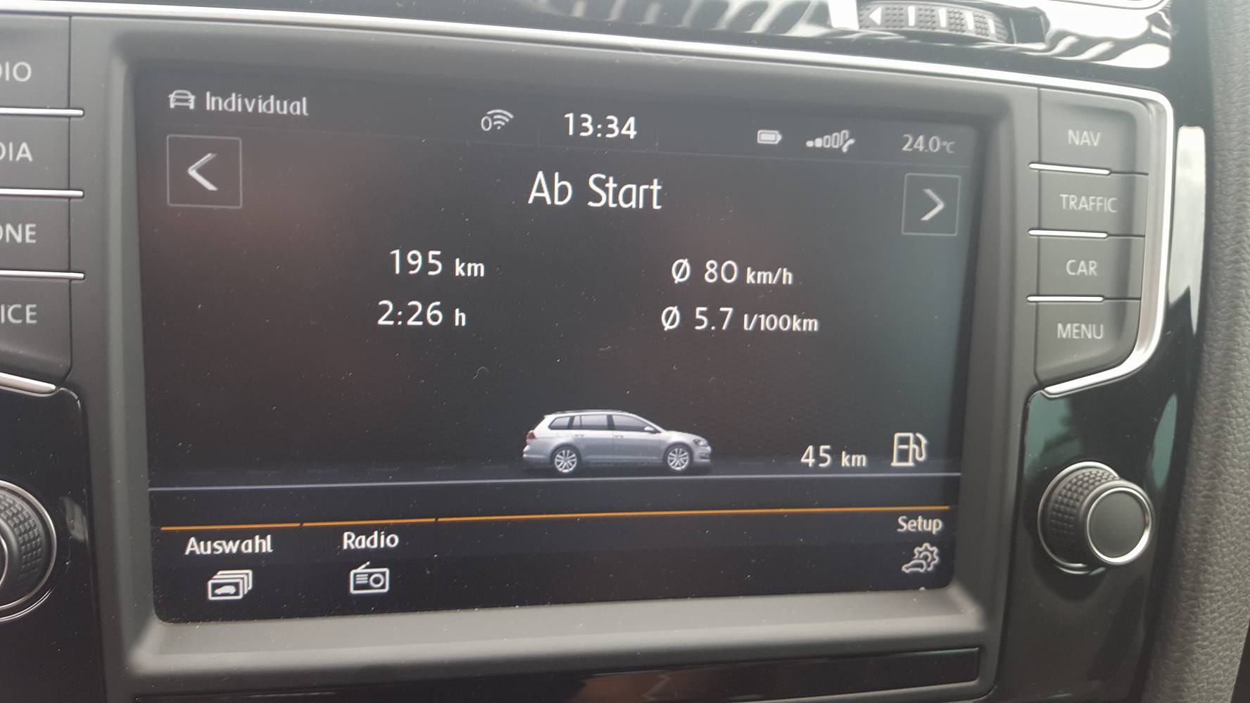

Naja wenn du mit Limiter 60 fährst ist das schon möglich, aber du hast ja auch 6-Gang und das zieht auch etwas mehr Sprit und da geht auch noch etwas mehr.. oder was meinst du
[Edit] Hab das mal aus einem anderen Forum rausgekramt..
Hab ich auch schon ohne Mühe hin bekommen

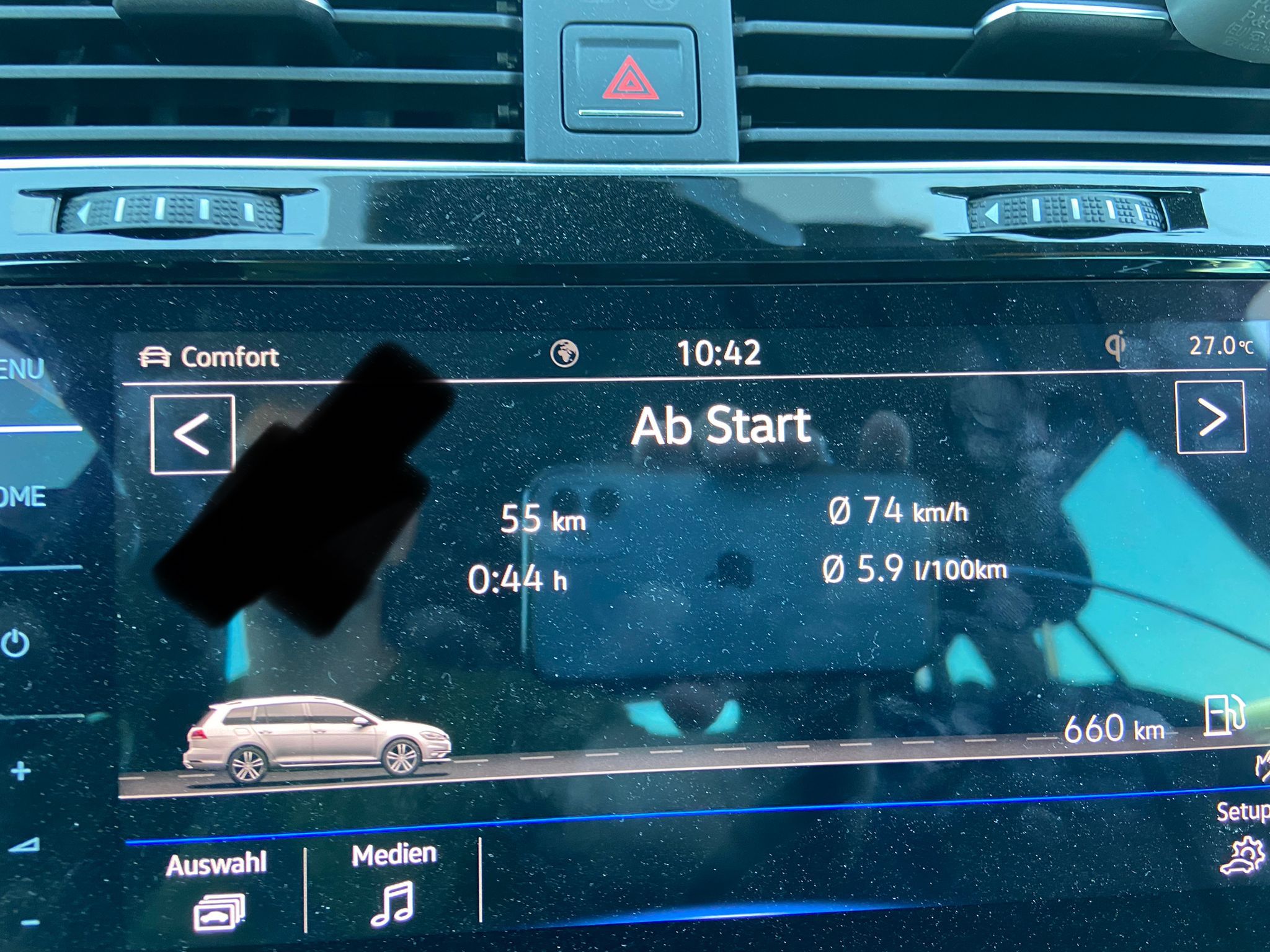

AB nicht schneller als 120kmh und nicht unnötig beschleunigt. APR Stage 1 ist drauf.
nimm deinen Tankbeleg , geh nachtanken und dann weisste es genau. Dann kannste an Hand der Daten mit VCDS Tankanzeige und realen Verbrauch zukünftig kalibrieren.
ich hab bei Obd 11 mal reingeschaut. Dort kann man dies nun auch verändern und siehe da meine MFA hat nur 85 % des realverbrauches angezeigt. Nach dem umstellen des Wertes auf 100 % hat die MFA einen wert von 7,4 L ausgegeben, und getankt hab ich 10,7 L. VWDani den Limiter hab ich immer innerorts drin, Außerorts ist der natürlich raus sonst ist man ja ein Verkehrshindernis zumal ich auch ein kurzes Stück auf der Ab gefaren bin

, wie vermutet keine 100% Einstellung (geprüft bei mir 100%, was normal die Werkseinstellung ist). Hab mich schon immer gewundert, wie so günstige Werte raus kamen, hab bestenfalls 8.2L erreicht. Möchte nedd wissen wie viele unwissend mit solchen Einstellungen Spritrekorde ausweisen
Mein Durchschnitt sind 11 Liter, passt immer mit dem bc. Die 5,9 haben auch gepasst
mein Durchschnitt nach Bearbeitung der Anzeige liegt nun auch nicht mehr bei 7, sondern jetzt bei 8,6 L
