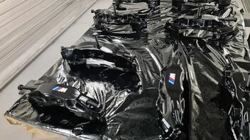

    Ich möchte meine StopTech ST40 revidieren lassen. Also Mal aufschrauben / reinigen eventuell neu lackieren, Kolben anschauen und neue Manschetten.
    Kennt ihr eine Firma die das anbietet? Mein lokaler möchte das nicht. Und habt ihr Erfahrungen was das so kostet ?

    Hab das kürzlich für einen Track-Kollegen gemacht (der fährt vorne und hinten eine ST60 bzw. ST40).
    Wenn du den Wagen einfach in die Werkstatt stellst und machen lässt, musst du aber auf jeden Fall mit einem 4-stelligen Betrag rechnen.
    Die Sättel kannst du - sofern du die Möglichkeit hast - auch relativ easy selbst zerlegen und wieder zusammenbauen.
    Das spart schonmal viel Geld.

    Fox906bg Was würdest du für das ganze verlangen wenn ich dir nur die Sättel zukommen lasse? Oder war das nur eine einmalige "Freundesaktion"
    Ehrlich gesagt war es eine Freundschafts-Aktion, auch weil ich zugegeben gar nicht weiss, wie gut/lange das Ganze bei Rennstreckeneinsatz hält.
    Deshalb kann ich da auch keinerlei Garantie auf die Arbeit geben.
    Was ich natürlich nicht tun kann, wenn ich auch Geld dafür verlange (schon rein vom "moralischen" Standpunkt).
    Ebenso ist Versand von frisch lackierten Teilen immer so eine Sache, da kann am immer mal was beschädigt werden oder Füllmaterial reinkleben etc.
    Nicht falsch verstehen, ich helfe grundsätzlich sehr gern, aber hier sind doch einige unbekannte Variabeln im Spiel, von denen ich nicht weiss, ob du sie in Kauf nehmen willst. :)
