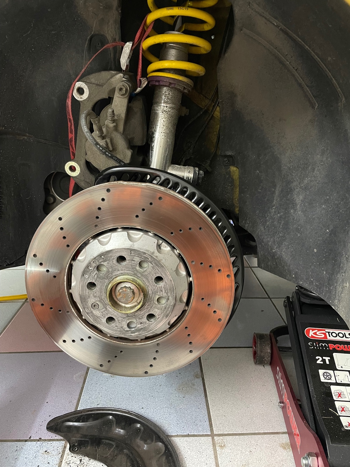

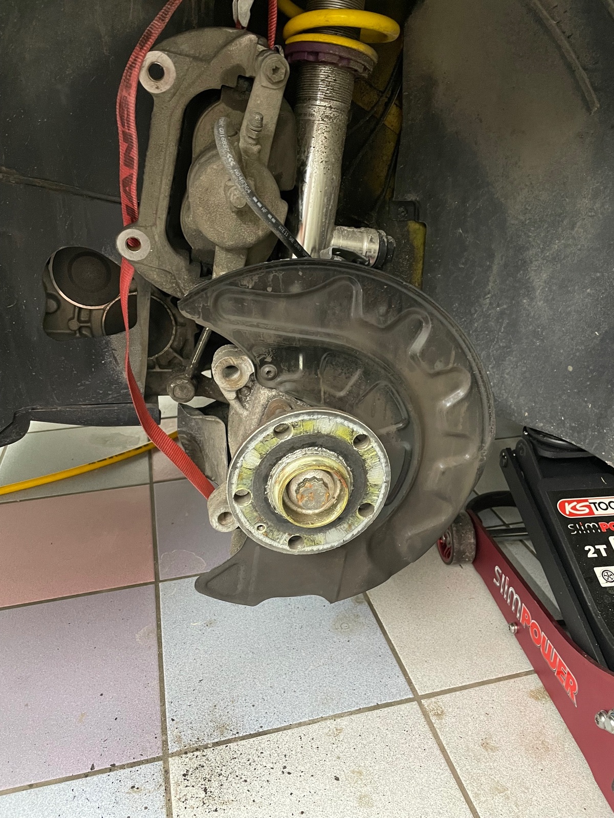

Passen den die RS3 Ankerbleche zur Original Bremsanlage, sind diese dann nicht zur Groß?
passt nicht ganz mit den originalen sätteln, die bleche lassen sich aber einfach bearbeiten
Ja passen! Sind minimal größer als die originalen! Beim Sattelhalter müssen sie leicht angepasst werden. Bekommt aber jeder hin!

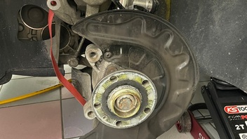

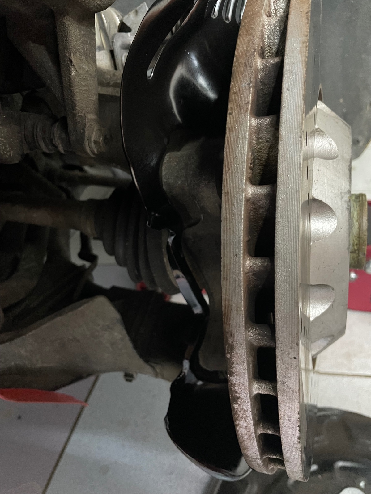

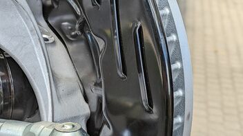

Ohne den RS3 Ankerblechen machen auch die RS3 Luftleitschaufeln an den Querlenker keinen Sinn! Denn bei den Originalen Ankerblechen kommt keine Luft rein! Auch wenn einige hir das behaupten!
Wenn Du es dann noch auf die Spitze treiben willst kannst Du auch noch rundherum Stahlflex Bremsleitungen verbauen.
sagen wir mal so, es kommt mit den RS3 deutlich mehr rein
Wenn man wirklich Rennstrecke fahren will, würde ich die Bleche immer ganz weg machen, den Hitzeeintrag auf Bauteile muss man leider in Kauf nehmen.
Ansonsten darf man sich aber nicht zu sehr davon täuschen lassen, wie die Reibfläche verdeckt ist.
Die Kühlung passiert über den Scheibentopf, d.h. dort muss die Luft rein und der Weg frei sein.
