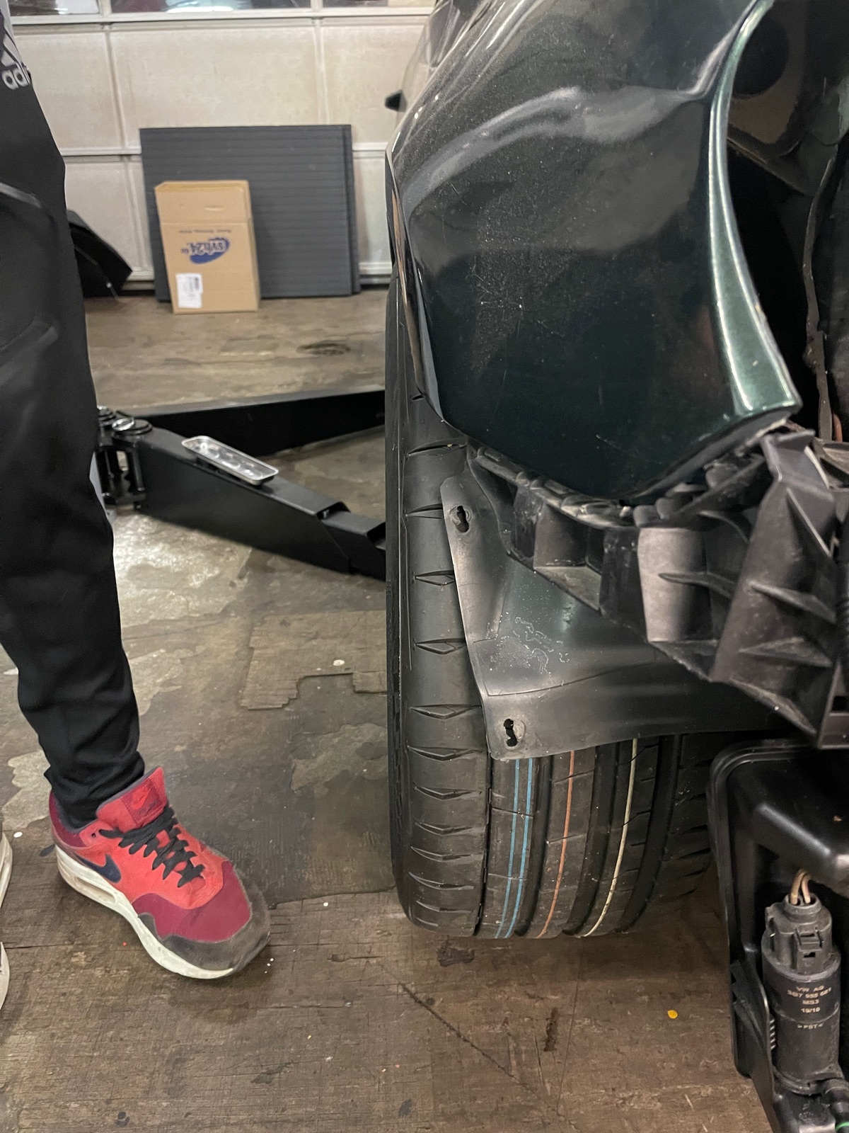

Hallo Community, was würde so ein Umbau (nur die Kotflügel hinten verbreitern) denn ca. kosten wenn es gut gemacht wird? Bietet Rothe den Umbau an?
Frag einfach bei Rothe an?
Pauschal kann man keine Preise nennen. Wird man immer vor Ort beim "Umbauer" absprechen müssen (Vorarbeiten, wie breit solls werden usw usf).
Du kannst aber inkl. Lackierung mit einem Betrag locker im unteren vierstelligen Bereich rechnen
Naja, 4-stellig wenn man das komplette Auto macht.
Muss man aber sowieso, denn was bringt es, nur hinten so wie Ralph zu verbreitern?
Vorne kommst du da einfach nur mit breiten GFK-Kotis nicht hin.

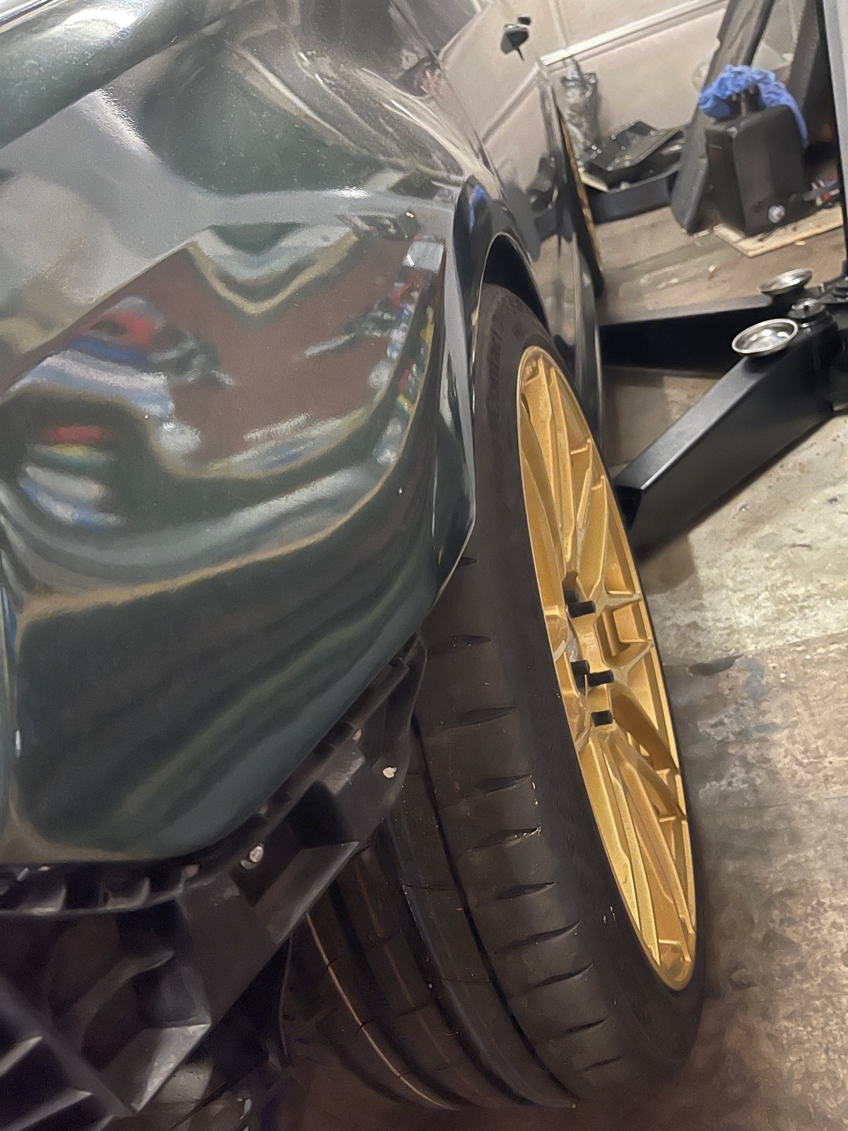

Hab SRS-Tec vorne drauf. Das Problem ist einfach, dass die Felgen dadurch vorne viel zu weit drin stehen während sie hinten perfekt sind. Zwangsweise muss ich hinten also ca. 2-3cm weiter raus damit ich vorne Distanzscheiben drauf machen kann um weiter raus zu kommen. Wenn ich jetzt nur vorne Distanzscheiben drauf mache und hinten nichts ändere, ist das für die Fahrdynamik nicht so geil. Und natürlich könnte ich auch einfach wieder die Serienkotis drauf machen aber das will ich garnicht.

Hab jetzt nochmal nachgemessen. Ohne Distanzscheiben und mit den aktuellen Felgen habe ich eine Spurweite (Reifenaußenkante zu Reifenaußenkante) von:
Vorne: 181cm
Hinten: 176cm
Das sind also schon ohne irgendwelche Distanzscheiben einfach mal ein Unterschied von 5cm Wenn ich jetzt vorne 2-3cm (eher 3cm) von Powertech draufknalle ist das doch viel zu heftig oder?
3cm gesamt wären schon heftig, pro Seite hoffe ich jetzt mal nicht.
Man kann das nicht einfach so anhand der Spurbreite sagen. Radstand, Spur, Vorspur und Kinematik machen da nen grossen Einfluss.
Ich kann dir nur aus meiner Sicht sagen, ich werde vorne erstmal 8mm pro Seite drauf machen, damit ich genug Platz für die Bremse habe. Sobald ich hinten breitere Kotis habe, werde ich rundum auf 9x19 et35-et40 wechseln, das sind dann 1.1-1.6cm pro Seite breiter bin. Seitens Performance musst nen bisschen aufpassen, aber kriegt man hin. Schlussendlich ist es halt nen VW Fahrwerk, welches auch im Sharan, Tiguan und Touran verbaut wird... Gibt dir einerseits Spielraum um Eingriffe wie breitere Spur zu machen, aber man muss halt schon ordentlich was tun damit der Golf dann Performance bringt.
Doch, pro Seite bräuchte ich schon 3cm Muss jetzt demnächst mal unbedingt zum Karosseriebauer. Am Ring gibt es einige und die hier würden mir das machen:
