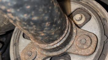

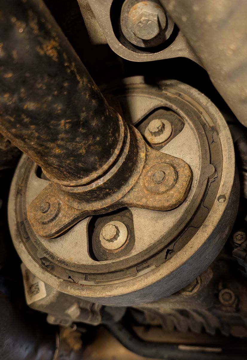

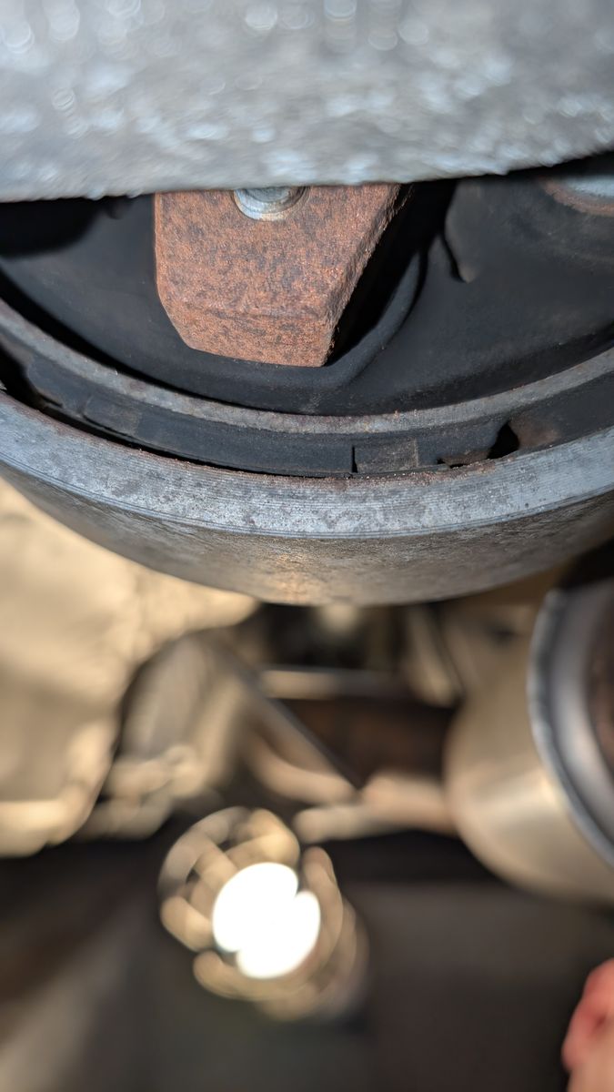

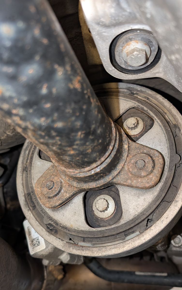

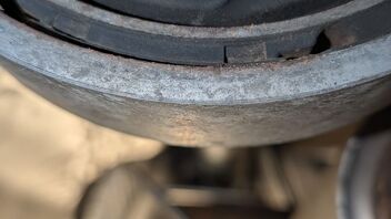

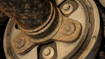

  • Moin, habe die Tage etwas am Fahrzeug gearbeitet (7R Facelift MJ18) und da wurde ich auf die Hardyscheibe aufmerksam gemacht, habe euch mal ein paar Fotos angehängt.
    Bezüglich etwas merken beim Fahren, weiß ich nicht.. was merkt man denn da so, Fahrzeug fährt eigentlich wie bisher!?

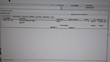

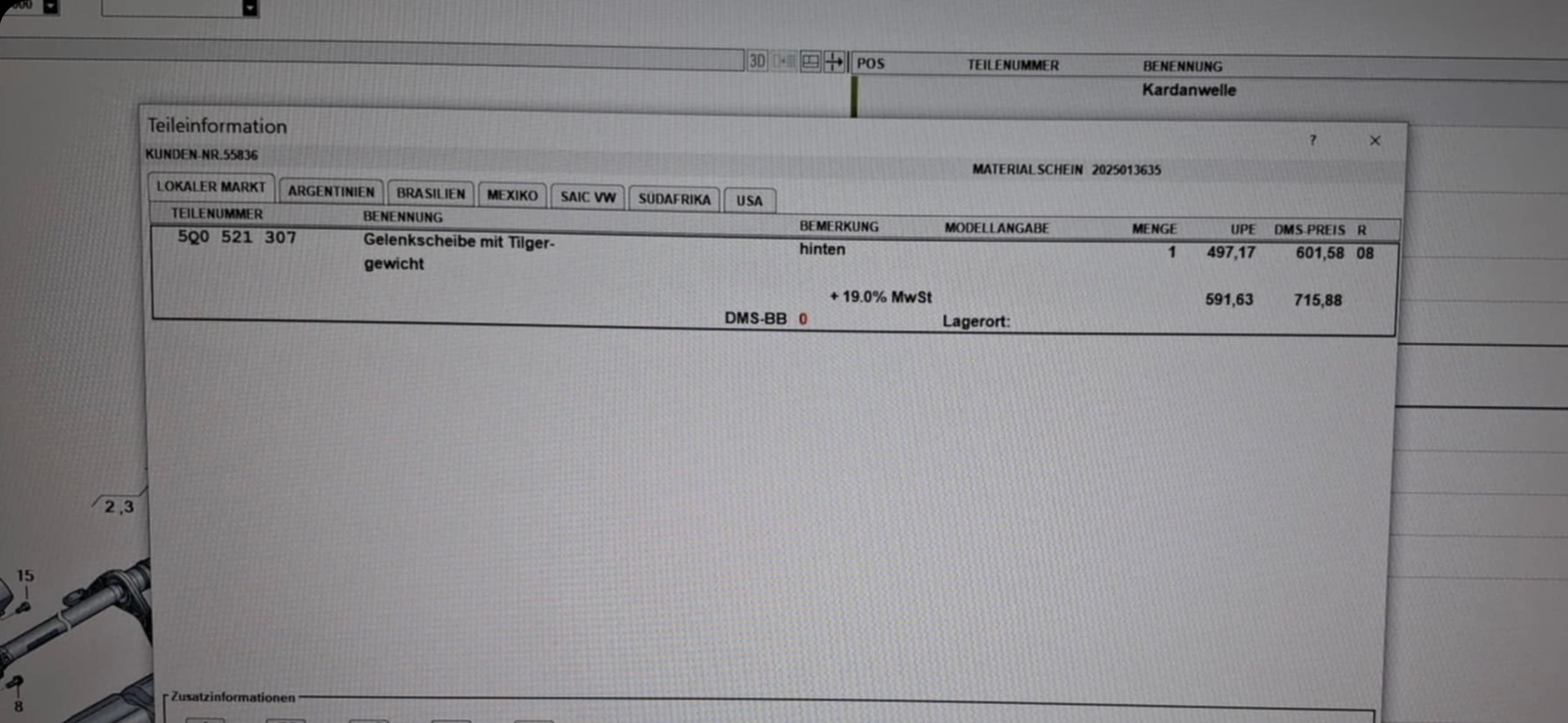

  • Also lieber Original? Aber das verkauft doch Kardanwelle24 auch wenn ich das richtig gesehen habe, nur für einen Bruchteil des Preises mit Apothekenaufschlag..?
    Habe da gerade einmal nachgefragt, das ist laut denen definitiv Originalware 1:1 wie bei VW und der Hersteller ist wohl SGF, auch wenn mir das selbst jetzt nichts sagt.
    Ich seh gerade, vorne sitzt auch nochmal eine andere? :/
  • Hab mit Einbau gesamt 615 EUR bezahlt beim Freien. Hardi Scheibe mit Klemmscheibe 288 EUR + MwSt.

    So wie sie aussieht ist es schon etwas porös aussenrum, wie gesagt merke ich eignetlich nicht wirklich etwas aber ich wollte jetzt auch nicht unbedingt warten bis das anfängt zu rappeln.. ich werde auf jedenfall wie Woche nochmal unter das Auto schauen ob das nicht doch so "einfach" geht wie ich das in Erinnerung habe, sonst steh ich wieder dumm da wenn doch die Stütze los muss und mir wieder Schrauben fehlen.. ^^
