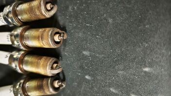

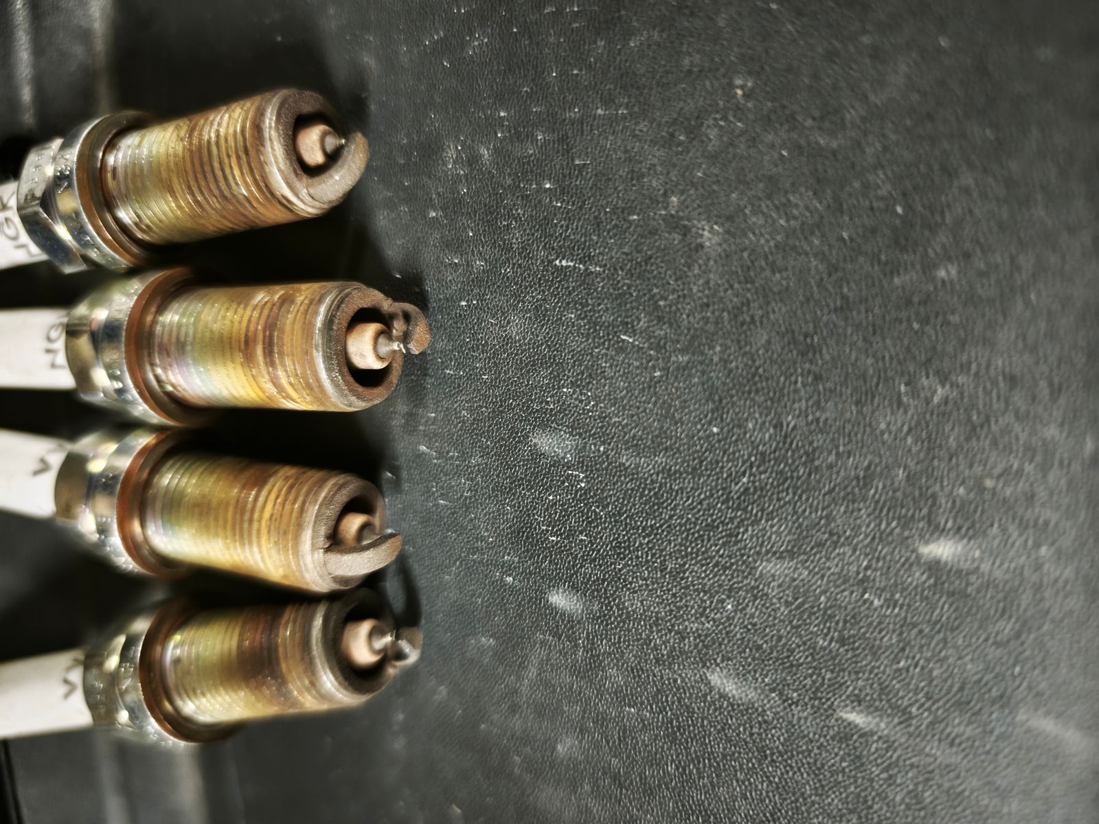

    Ich habe heute meine Kerzen gewechselt (nach 44tkm und 3 Jahren). Kerzen waren alle fest und die neuen OE Zündkerzen (für knackige 135Euro), habe ich mit 30Nm angezogen.
    Hier mal ein Foto der verbauten Kerzen.
