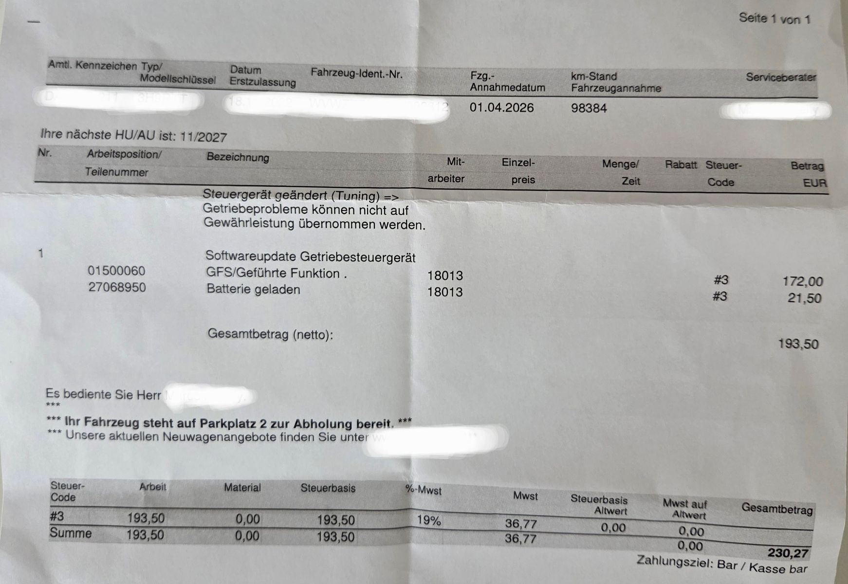

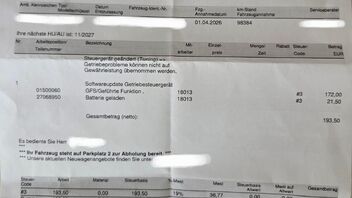

    Sehe ich wie du. Das Auto hätte eigentlich ab Auslieferung so fahren sollen und den Preis für einmal anstecken und Software aufspielen finde ich genauso frech, wie das ungefragte Batterie laden für 21,50 €. Aber ich wusste wie gesagt, dass ich das Update wegen der Stage1 selber zahlen muss und da ich im Jahr um die 35k Kilometer zurücklege wars mir auch wichtig, die neue Software zu bekommen. Nachdem das Auto wenigstens picobello gewaschen zurück kam, rede ich mir einfach ein, dass die 21,50 € für die Wäsche waren, damit ich mich nicht mehr als nötig aufrege... 😁

    Trotzdem, dass ich vorab schon gesagt habe, dass ich das Software-Update gerne auch gegen bare Münze aufspielen lassen würde, nachdem der Serviceberater direkt auf die Stage 1 hingewiesen und gesagt hat, dass das nicht auf Garantie/Kulanz geht, musste das typische Prozedere mit Aufnahme des Problems, Überprüfung der Software-Version (obwohl ich im Vorfeld ausgelesen und die 3704 dem Freundlichen mitgeteilt hatte), Testfahrt, etc. absolviert werden :/
    Alles in allem ne seltsame Nummer, aber ein paar Stunden und 230,27€ später (inklusive Batterie laden für 21,50 € 8o) hatte ich letzlich doch die 3708 aufgespielt bekommen. Und bereits nach den ersten Kilometern kann ich mich einigen Vorrednern anschliessen... ein Unterschied wie Tag und Nacht und endlich ein Fahrgefühl, wie es für so ein Fahrzeug sein sollte.
    Aber es ist echt krass, wie stark die Preise für ein und die selbe Leistung offenbar differieren.

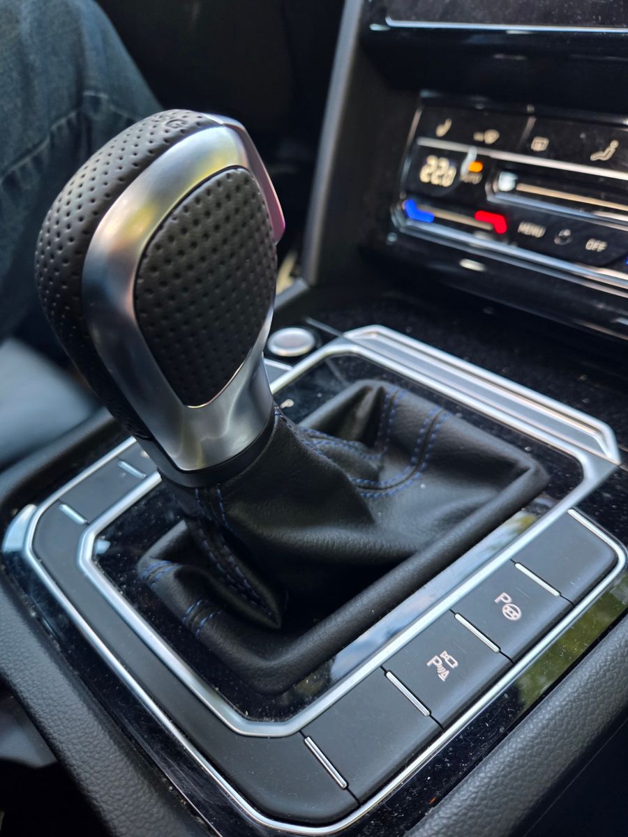

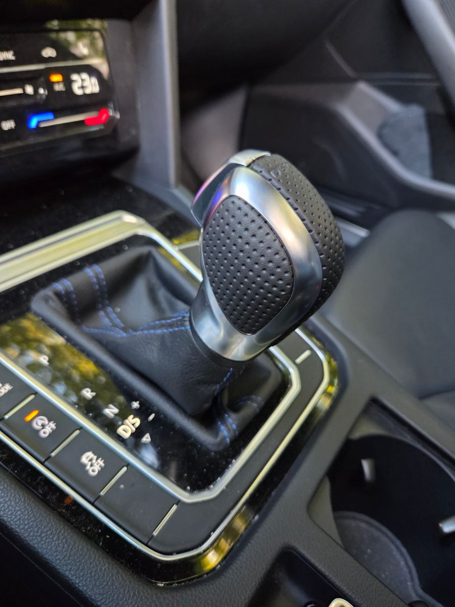

    Hallo, verstehe was du meinst. Ich war auch enttäuscht, das VW einen DSG-Knauf verbaut, der wirklich 0815 ist. Hab mir viele Möglichkeiten angesehen von low budget bis high end und hab mich dann entschieden erstmal die AliExpress-Variante zu versuchen. Mittlerweile hab ich 75k zurück gelegt und hab mir vor kurzem einfach Ersatz auf Ali bestellt, weil ich damit echt sehr happy war. Abnutzung war auch nicht anders als beim VW Original-Teil (hab Erfahrung mit zwei 7er GTDs, sowohl vFl als auch Fl) und muss sagen, die Ausführung in gelochtem Leder passt echt hervorragend zum Lenkrad. Ich nehme gern in Kauf, wenn ich dafür von dem ein oder anderen gesteinigt werde, aber Ali schlägt das Originalteil bei weitem. Austausch ist super simpel, siehe Anleitungen auf Youtube. Bilder anbei

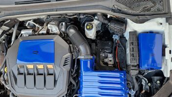

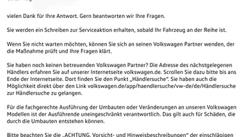

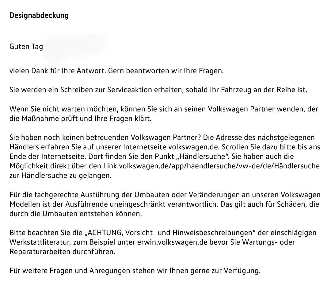

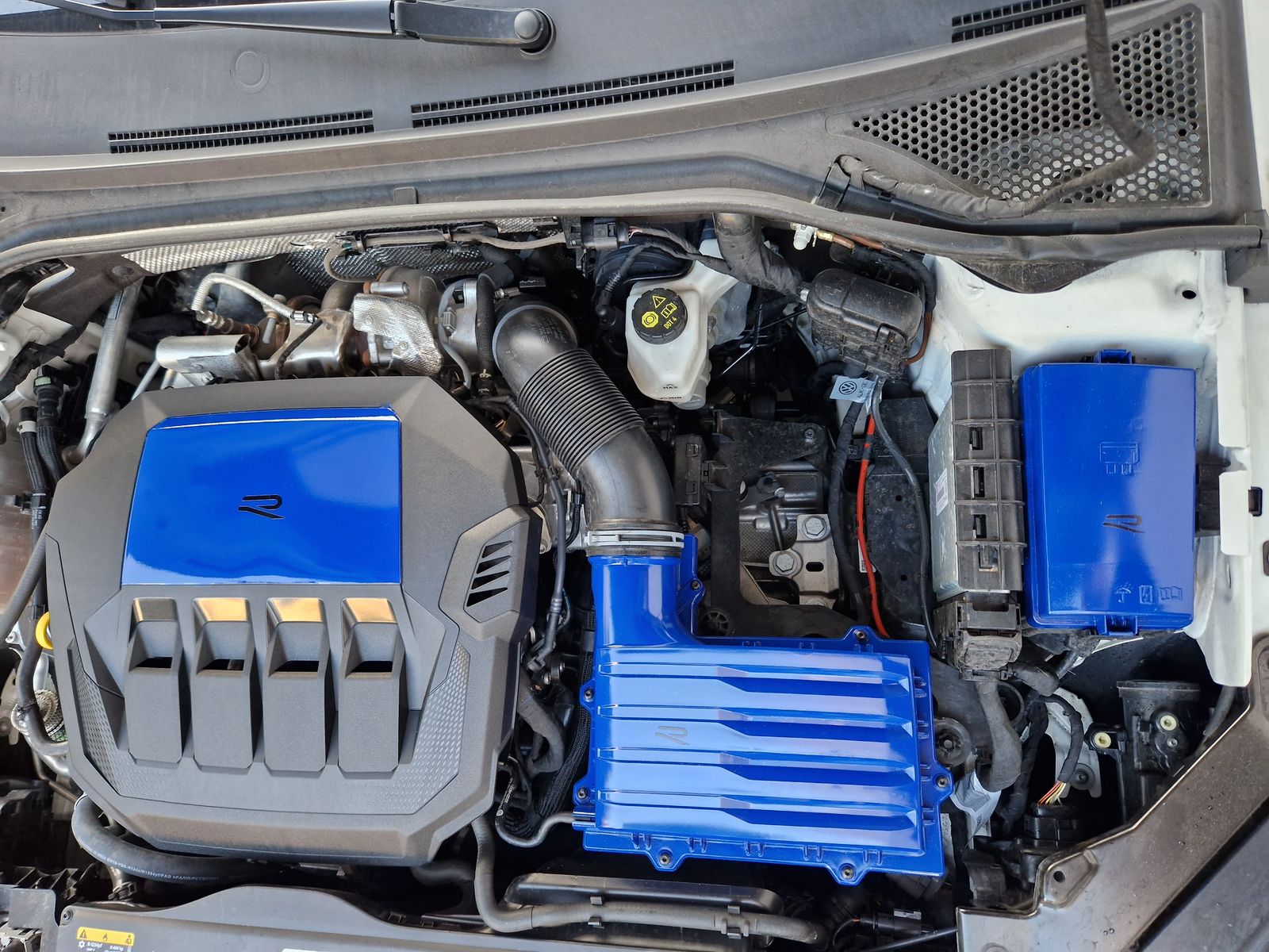

    Habe VW nochmal angeschrieben und habe einerseits generell den Stand der Dinge zum Thema Ersatz Motorabdeckung nachgefragt, andererseits aber auch explizit gefragt, ob man das verfügbare Teil 06Q103925L bedenkenlos kaufen und verbauen kann. Leider kam dann eine sehr allgemeine Antwort, dass es noch keinen neuen Stand zum Austausch gibt und auf meine Frage zum Ersatzteil wurde nicht eingegangen. Daraufhin habe ich diesbezüglich noch einmal nachgefragt und habe die Antwort im Anhang erhalten, in der einerseits wieder keine konkrete Aussage getroffen und auf die Händler verwiesen wird und andererseits kam noch ein Hinweis zur "fachgerechten Ausführung von Umbauten" und zu "Schäden durch Umbauten"... unfassbar... also das Aufstecken eines angebotenen Ersatzteils schein schon ein Umbau zu sein...
    Irgendwie bekommt man das Gefühl, dass es vielleicht gar nicht um die Kostenübernahme der neuen Abdeckungen geht, sondern vielleicht eher ein thermisches Problem erkannt wurde, dass duurch die dauerhafte Entfernung der Abdeckung behoben ist... alles sehr, sehr komisch... :/
    Hallo zusammen, hab zwar keinen 8R aber mit meinem Arteon das gleiche Problem. Nachdem ich bei AHW das Teil gesehen habe https://shop.ahw-shop.de/origi…eidung-06q103925l?c=10466 und mal davon ausgehe, dass die die Abdeckung nicht verkaufen würden/dürften, wenn es es sich nicht um das bereits nachgebesserte Teil handeln würde, habe ich bei meinem Händler angefragt. Der teilte mir mit, dass es nach wie vor keine offizielle Maßnahme von VW gibt um die entfernten Abdeckungen durch ein neues Teil zu ersetzen. Schon irgendwie ne riesige Sauerei... :/
