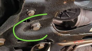

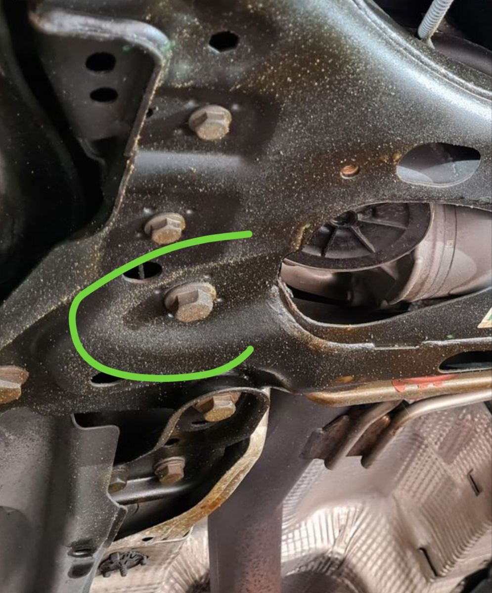

Golf 6 hatte noch die Befestigung mit 3 schrauben
Beim golf7 immer nur mit 2 schrauben !
Wenn das aber bei deinem nicht fällig ist, dann hast du die andere Lenkung drin, die auf der rechten Seite auch nur die kurze buchse drin hat - diese sind nicht betroffen!

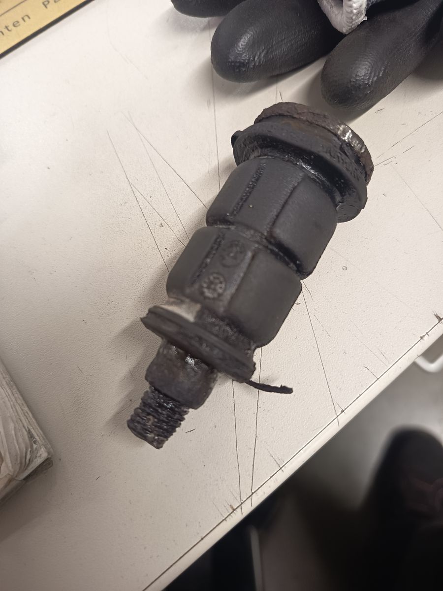

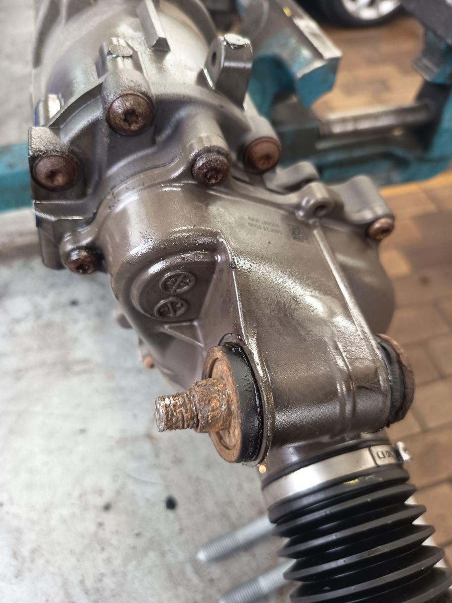

Hab euch mal Bilder von einem geschickt, bei dem beim Versuch die Schraube zu öffnen, die Schraube abgerissen ist
Es wird wohl dran gearbeitet, dass man in dem Fall die befestigungshülse ersetzen kann
Die Lenkung ist mit nur 2 schrauben bei den Fahrzeugen befestigt, eine schon vollends abgerissene Schraube im Vorfeld habe ich persönlich noch nie gesehen (und selbst wenn ist die andere ja noch immer da, und die Lenkung ist dort auch mit zentrierhülsen im aggregateträger

Die rechte schraube von der Befestigung Lenkgetriebe an aggregateträger
Hier soll eine Schraube mit besserem Korrosionsschutz eingebaut werden
Wechsel ist (wenn alles glatt läuft) in circa einer halben Stunde fertig
