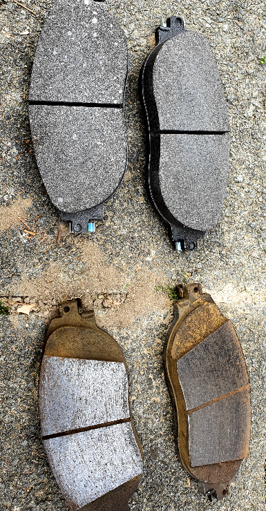

  • Oben Ferodo DSP, unten VW "Performance" oder Verbundbremse...
    Jetzt rate mal, was besser bremst :P

  • Liste ist ca 290 brutto. Die Teile gibt es aber deutlich günstiger. Und wie gesagt, ich würde auf DSP wechseln, bzw. habe das getan.
