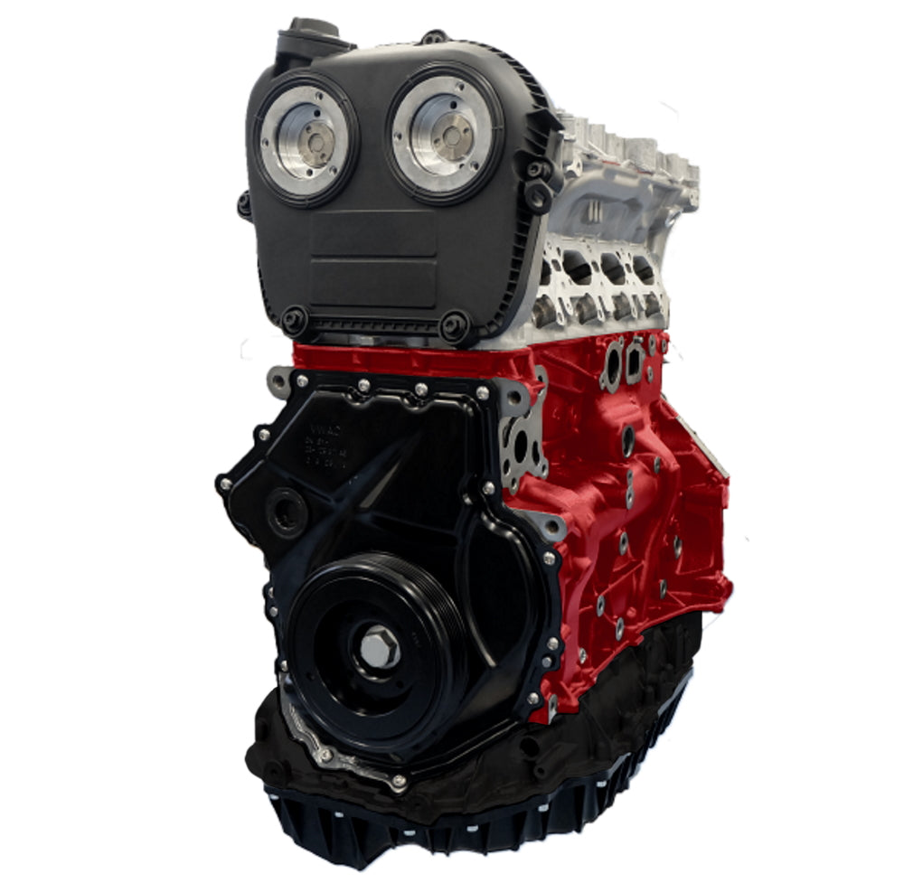

    Bei meiner Suche nach Austauschmotoren bin ich auf folgendes Angebot für einen fertig verstärkten Motor gestoßen:
    Rennmotor 400PS+ 2,0 TFSI EA888 Gen3 Tuning Motor leistungsgesteigert 1.8 - 2.0 TFSI Motorüberholung Instandsetzung - Besser als das Original von: VW
    Im Motorsport erprobt! Kein Ölverbrauch, kein hoher Leerlauf auf der Rennstrecke! Die mechanische Perfektion des 2,0 TFSI Motors! Passend für alle EA888 Gen 3…
    mikmotoren.de
    Was haltet ihr davon? Wenn ich das aus bestehenden Beiträgen richtig herausgelesen habe würde das Aufbauen meines Motors durchaus im selben Bereich landen oder gegebenenfalls auch mehr Kosten können.

    Das Budget für den Motor alleine liegt bei 9.000 bis 10.000€. Der MIK Motor kostet knapp 4.000€ mehr als ein "normaler" generalüberholter oder niedrig km Unfall Motor.
