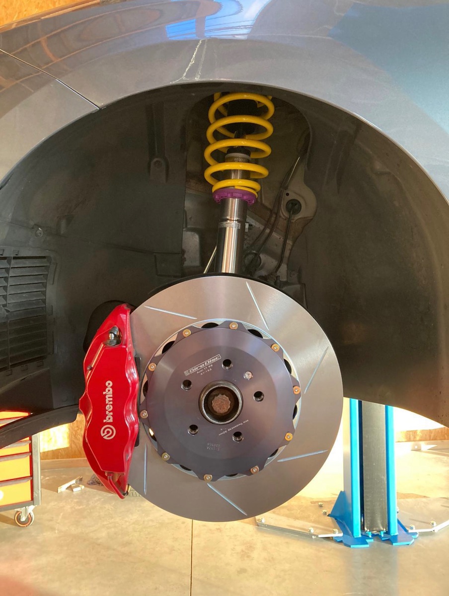

  • Hallo zusammen,
    habe bei meinem R (2015) an der VA jetzt die 4-Kolben Porsche-Bremssättel vom Macan Turbo 95B eingebaut (Teilenummern 95B615123F / 95B615124F). Der TüV findet jetzt auch alles gut, ist freigängig, bremst und sieht gut aus :).
    Jetzt will der aber vor der Eintragung noch ein Bericht (vom TüV Nord?) bzgl. Warm-/Kalt-Bremsverhalten.
    Kann mir jemand einen Tipp geben um welches Dokument es sich hierbei handelt und ggf. wo man so etwas beziehen kann.
    Danke für eure Unterstützung.
    VG Gunther
  • Vielen Dank Stefan,
    ich hatte gerade nochmals ein Gespräch mit einem Prüfer, der meinte ohne konkrete ABE oder anderer Dokumente / Zertifikate fällt der ganze Abnahmeprozess an. D.h. u.a. 8 Vollbremsungen aus 80% Höchtsgeschwindigkeit und Feststellung der Blockerireihenfolge ... an. Also für eine Privatperson fast nicht mögliches Procedere.
    Ich soll jetzt mal in Foren schauen, ob diese Bremse in einem anderen 7R bereits verbaut und abgenommen wurde. Sieht also extrem aufwändig aus.
    Daher nochmals hier im Forum ob jemand ggf. eine Prüf-Stelle in NRW kennt, die eine solche Bremsanlage eintragen würde.
    Danke für eure Hinweise und Tipps.
