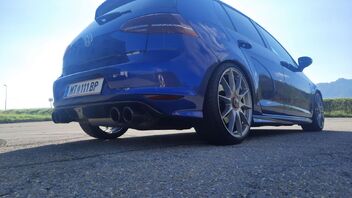

  • Das ist mein 7er R.
    Bin 43 Jahre und komme aus Österreich.
    Der Golf hat momentan gemessene 389 PS / 518 Nm bei 98 Oktan 1,6 Bar LD
    Verbaut sind HJS Downpipe, IE Ladeluftkühler, DO88 Ansaugung, inlet und Outlet. Verrohrung wurde aus 63mm Alu gebaut. Abgasanlage ist ab Downpipe komplett von DD Customs. Abgestimmt wurde von Siemoneit.
    Leider geht ihm halt oben raus die Puste aus, durch den Orig. Lader.
    Deshalb der Wunsch auf upgrade und Ziel wären um die 450- 460 Ps.
    Vergessen: DSG Getriebe verbaut.
    Von meinem Abstimmer in Österreich hab ich gehört, daß TTE wohl beim Ansprechverhalten nicht top ist.
    LM 440 ist mir schlichtweg zu teuer.
    Deshalb bräucht ich Infos zu TTH, wenn möglich.
    Lg Benj
