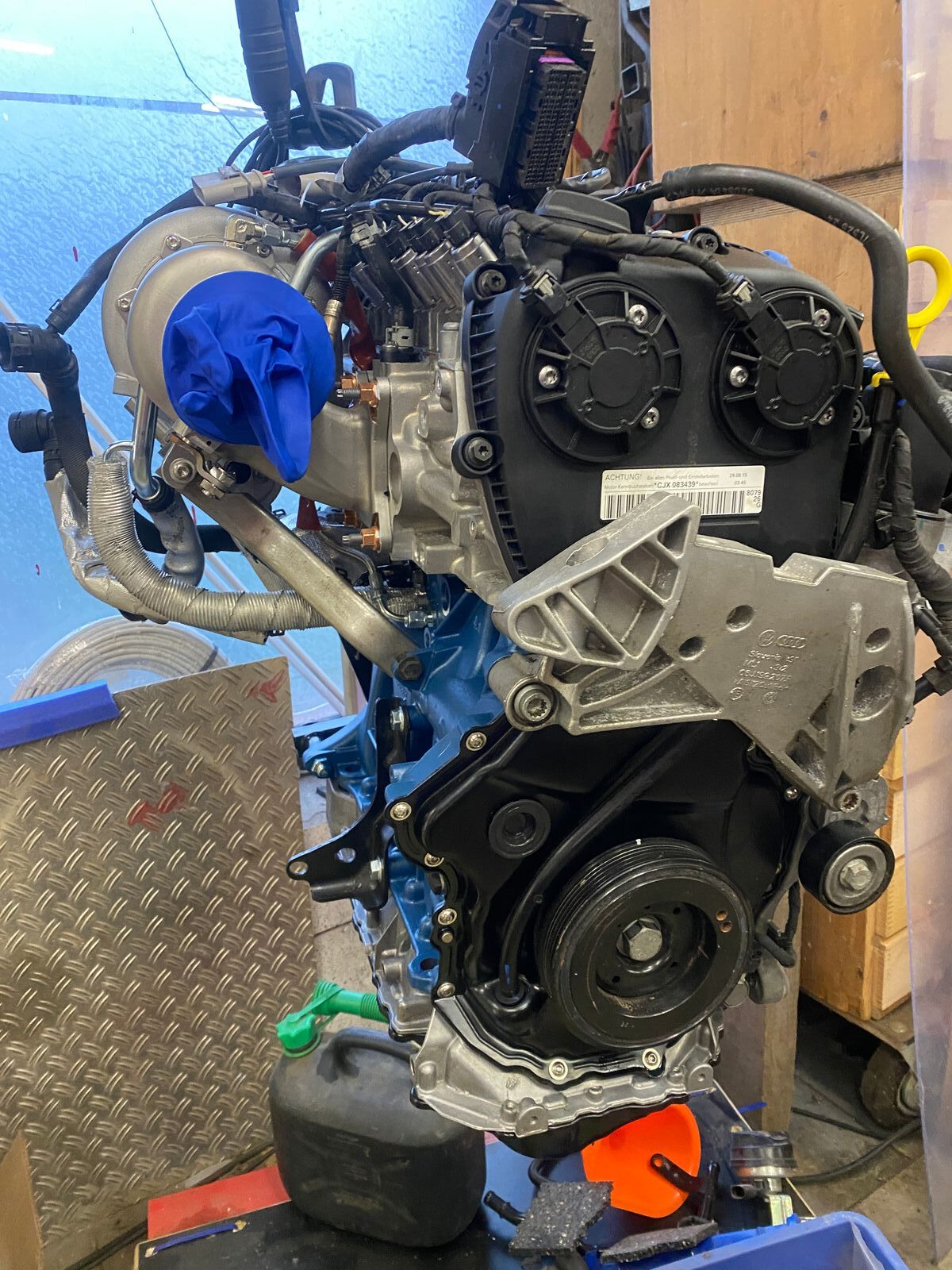

    wollt euch auf dem Laufenden halten: Habe zu einem fairen Preis einen TTE 475 Lader bekommen (gebraucht).
    Werde im laufe des Frühjahrs, Lader und Vorförderpumpe umbauen und dann nochmal abstimmen.

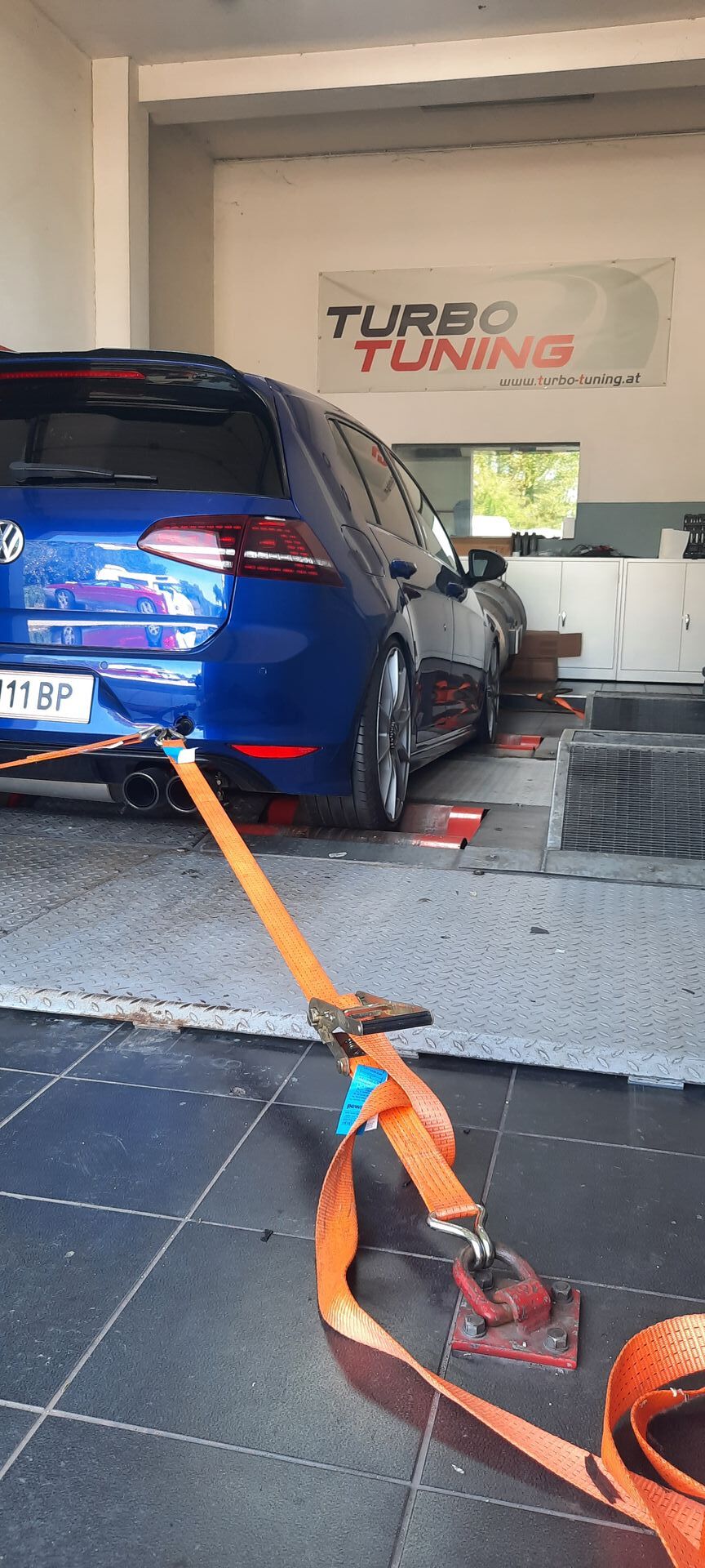

    Wurde zwei mal gemessen:
    1x Bei Siemoneit (abgestimmt) und 1x in Österreich( nur Prüfstandsmessung 1 Jahr später).
    Nahezu identisch, nur anderer Sprit in Deutschland und danach Ansaugung und LLK umgebaut und direkt in Österreich mit 100 Oktan gemessen.
    4 PS unterschied zu 102 Oktan

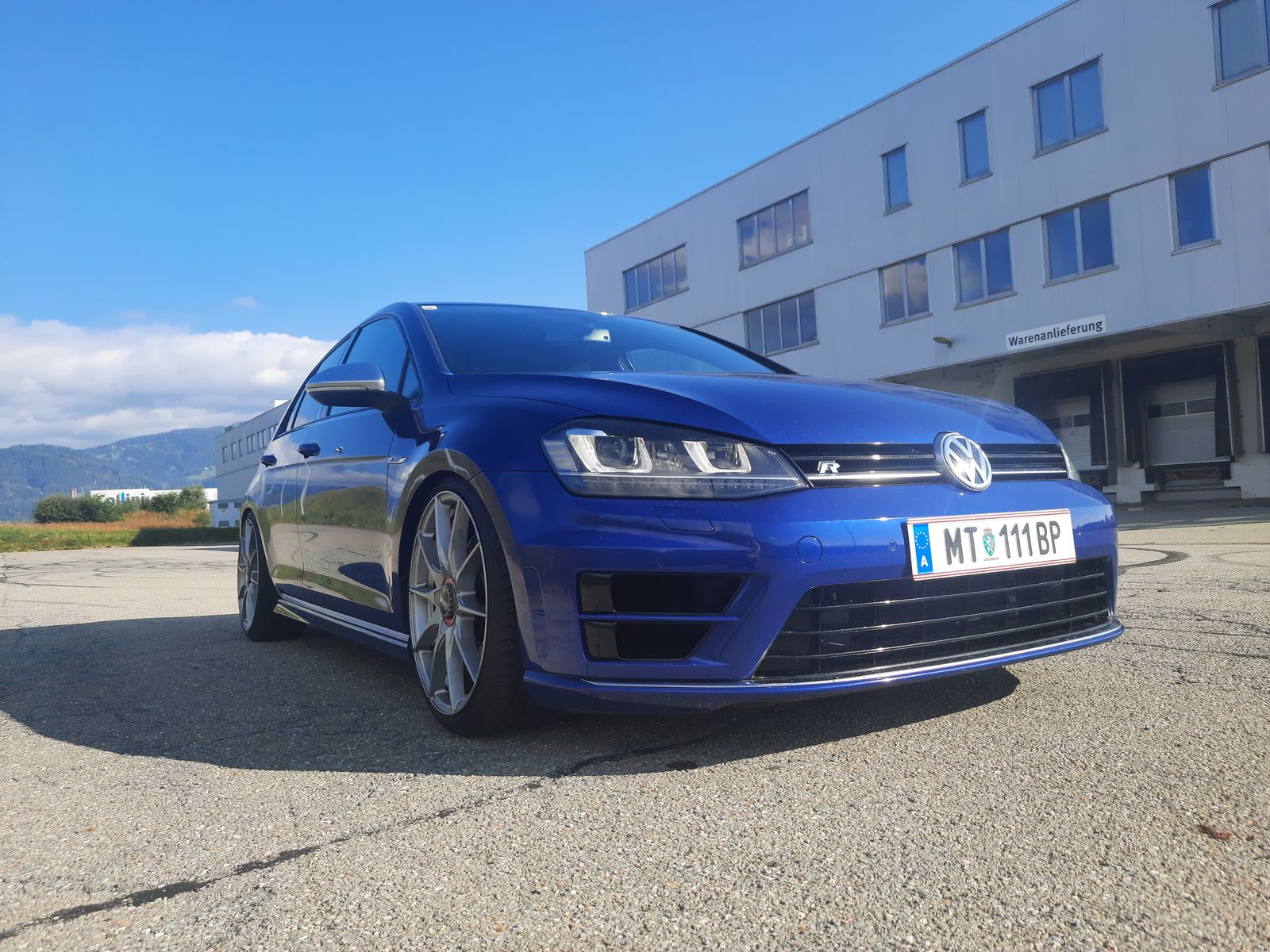

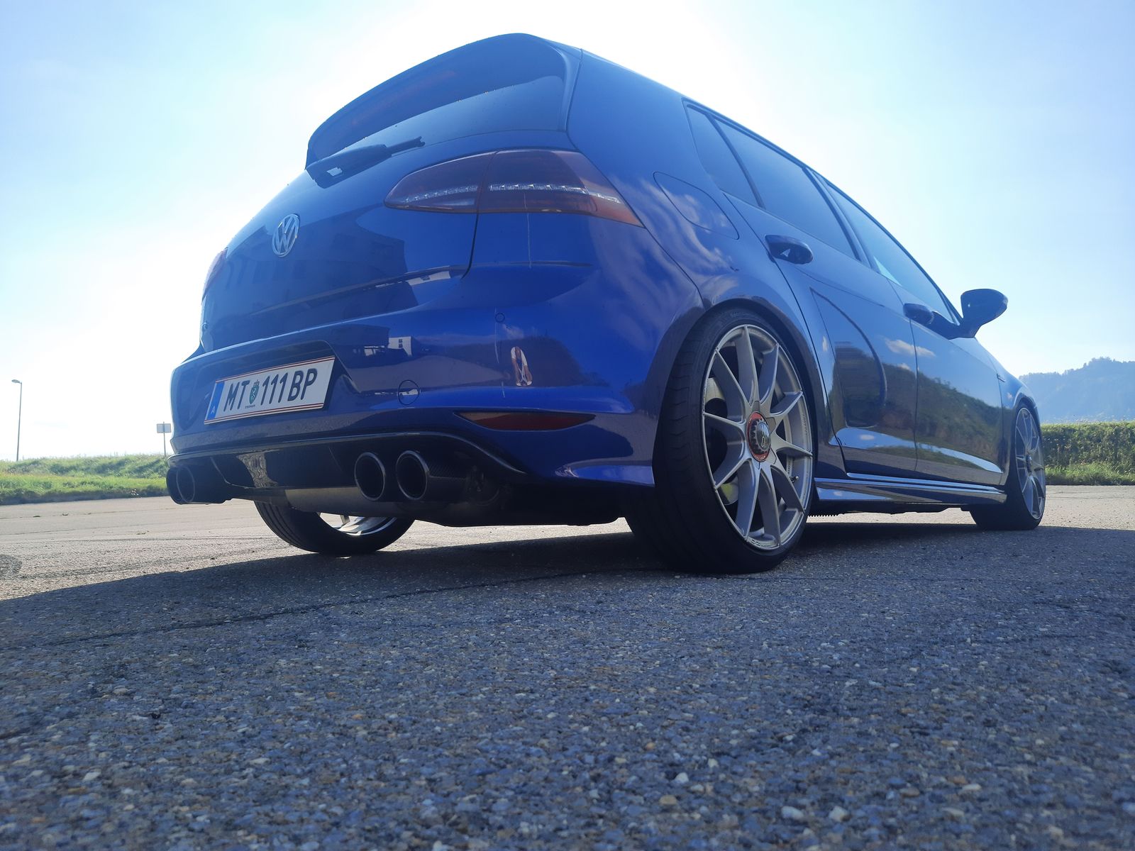

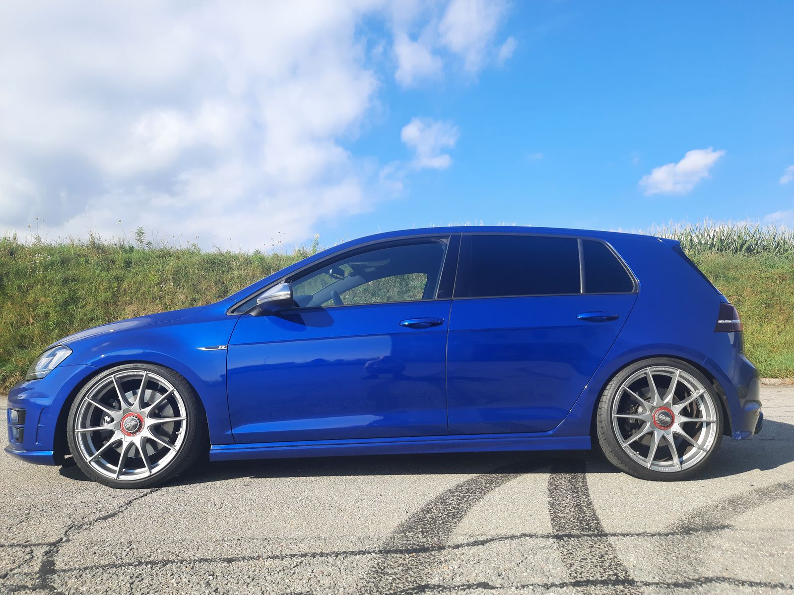

    Das ist mein 7er R.
    Bin 43 Jahre und komme aus Österreich.
    Der Golf hat momentan gemessene 389 PS / 518 Nm bei 98 Oktan 1,6 Bar LD
    Verbaut sind HJS Downpipe, IE Ladeluftkühler, DO88 Ansaugung, inlet und Outlet. Verrohrung wurde aus 63mm Alu gebaut. Abgasanlage ist ab Downpipe komplett von DD Customs. Abgestimmt wurde von Siemoneit.
    Leider geht ihm halt oben raus die Puste aus, durch den Orig. Lader.
    Deshalb der Wunsch auf upgrade und Ziel wären um die 450- 460 Ps.
    Vergessen: DSG Getriebe verbaut.
