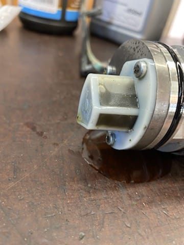

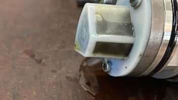

  • Ich sach mal so, wer seinen R liebt, der wird in der Regel die kürzeren Intervalle nehmen, vor allem bei den Erstfüllungen, wie du ja schon mal erwähnt hast.
    Allerdings muss man schon sagen, das HA Diff. , Winkelgetriebe bei um 40K Km wie neu aussah, keinerlei PArtikel im Feinstsieb auffindbar.

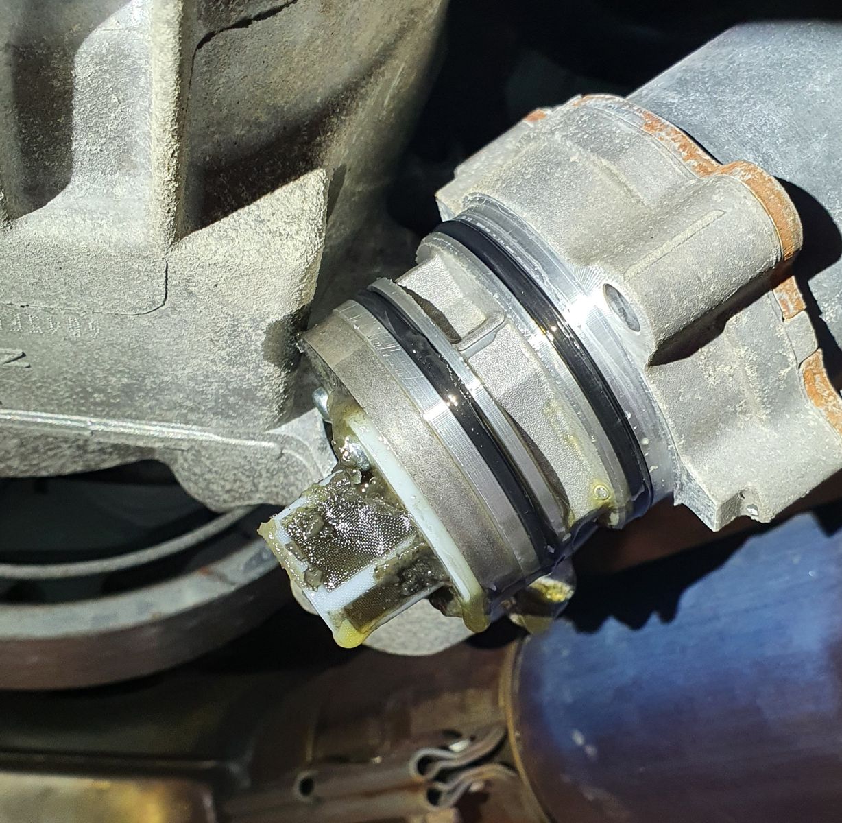

    Interessant, denn meine Pumpe sah damals, Dez.2020, nach ca. 26.000 km so aus
    Das war vorher noch die Erstbefüllung. Es wurde gereinigt und neu befüllt (bei VW).

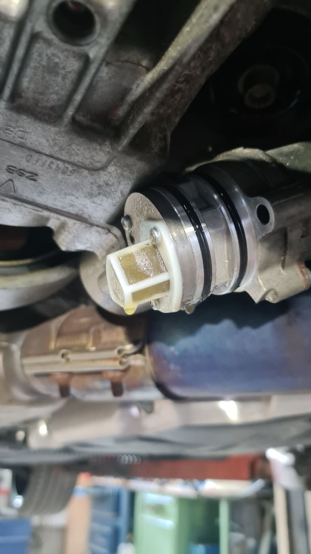

    August 2024 habe ich im Rahmen eines selbst durchgeführten Ölwechsels auch vorsorglich die Haldex-Pumpe reinigen wollen.
    Zu meiner Überraschung sah sie nach inzwischen 39.800 km aber dann so wie unten aus (wäre nicht nötig gewesen). Das Bild oben war mit der Erstbefüllung, hier mit dem Wechsel damals bei VW

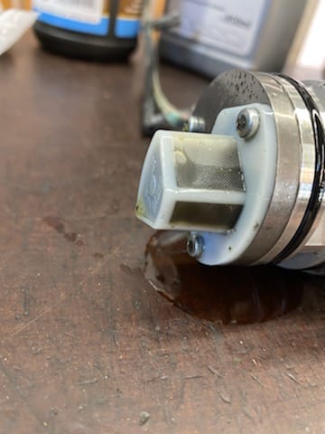

  • Ich verstehe aber auch nicht, warum viele Schmodder drin haben und ich hatte das bislang weder beim 1. noch 2. Wechsel.
    Bilder
  • HI Uwe,
    wahrscheinlich wird das Öl bei Dir nie kalt. bzw. wenn gefahren wird, dann wird das Wasser im Öl verdampfen. ^^
