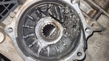

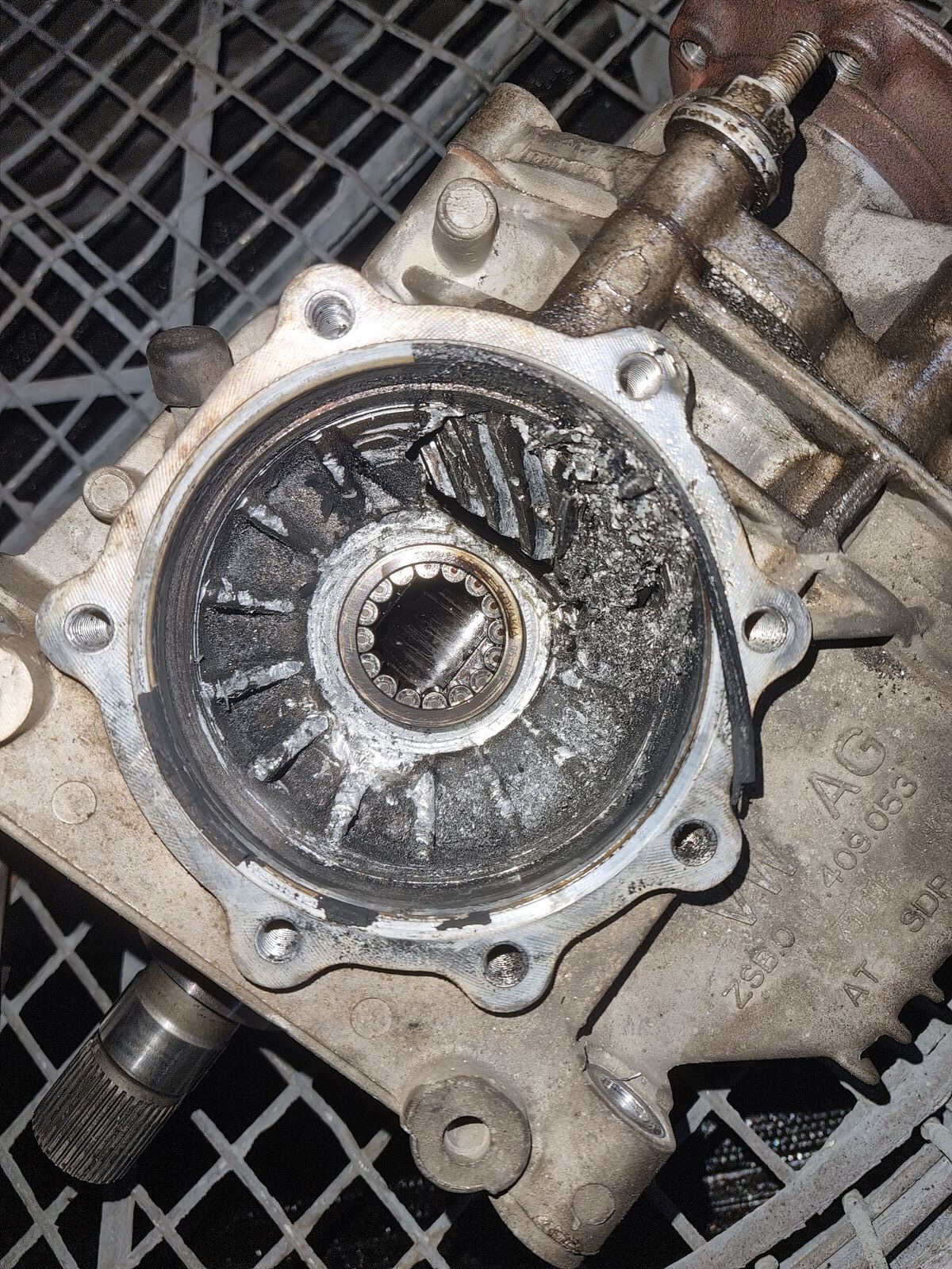

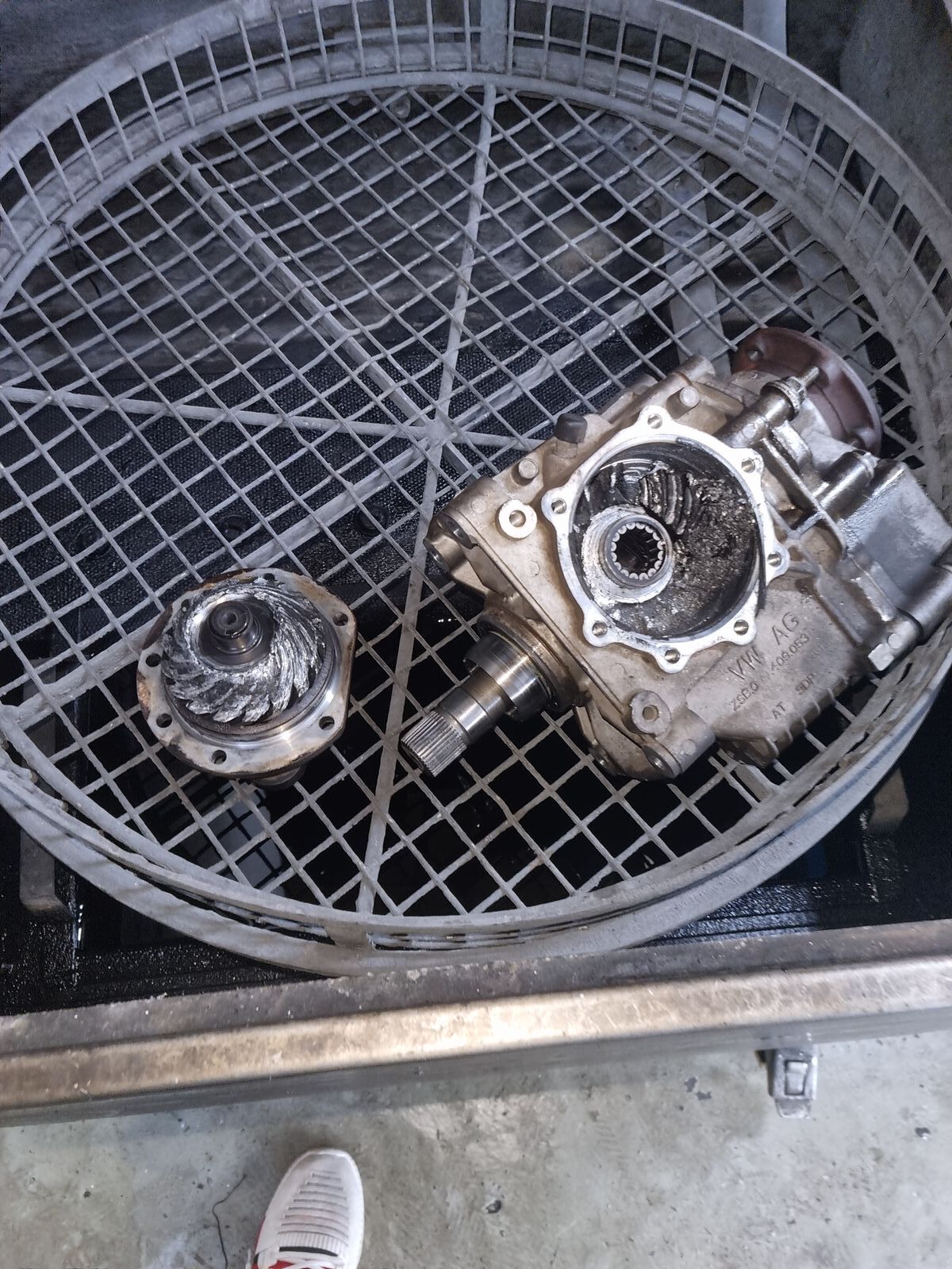

  • Hallo zusammen,
    ich hatte vor kurzem eine Panne. Keine Fehlermeldungen von Steuergeräten erhalten. Der Motor lief, aber das Auto war wie festgelegt auf der Straße und fuhr nicht. Gang 1 und Rückwärtsgang ließen sich problemlos einlegen. Schließlich war ich ratlos: Ich ließ das Auto zum Getriebe-Spezialisten in Frankfurt abschleppen. Nun wurde alles repariert, das Problem lag am Wibkelgetriebe, dessen Verzahnungen kaputt waren. Zudem wurde gleich eine DSG-Instandsetzung vorgenommen. Der Wagen hat 245.000 km gelaufen und ich bin der zweite Besitzer. Ich habe ihn seit 5 Jahren mit 167.000 km übernommen. Wie kann das passieren? Ich habe ihn in diesen 5 Jahren nur zweimal gequält, sonst wie ein Rentner gefahren – immer brav, locker und bedacht. Bei 195.000 km hatte er einen Motorschaden, bei 178.000 km gab es Probleme mit der Mechatronik. Das ist alles fragwürdig, das Auto ist im Serienzustand.

    Für mich sieht es nach einer Undichtigkeit aus. Über die Zeit hast du vermutlich das Öl verloren, das sich darin befand. Dadurch hat sich das Bauteil abgenutzt. So wie es aussieht, hättest du das eigentlich auch hören müssen.

  • Derartige Katastrophalschäden haben meist eine von 2 Ursachen:
    Materialfehler, dafür ist aber fast die Laufleistung zu hoch. Oder Trockenlauf/Mangelschmierung, das hätte aber der Getriebebauer sehen müssen.

    Ja, etwas stimmte nicht mit dem Winkelgetriebe. Ich konnte das Geräusch auf der Autobahn hören, aber ich habe nicht viel darüber nachgedacht und wusste auch nicht woher die Geräusche herkommen. Nach 200 km auf der Autobahn sah es vermutlich so aus wie auf dem Foto. Laut Werkstatt hat ein winkelgetriebe keinen ölwechsel intervall.

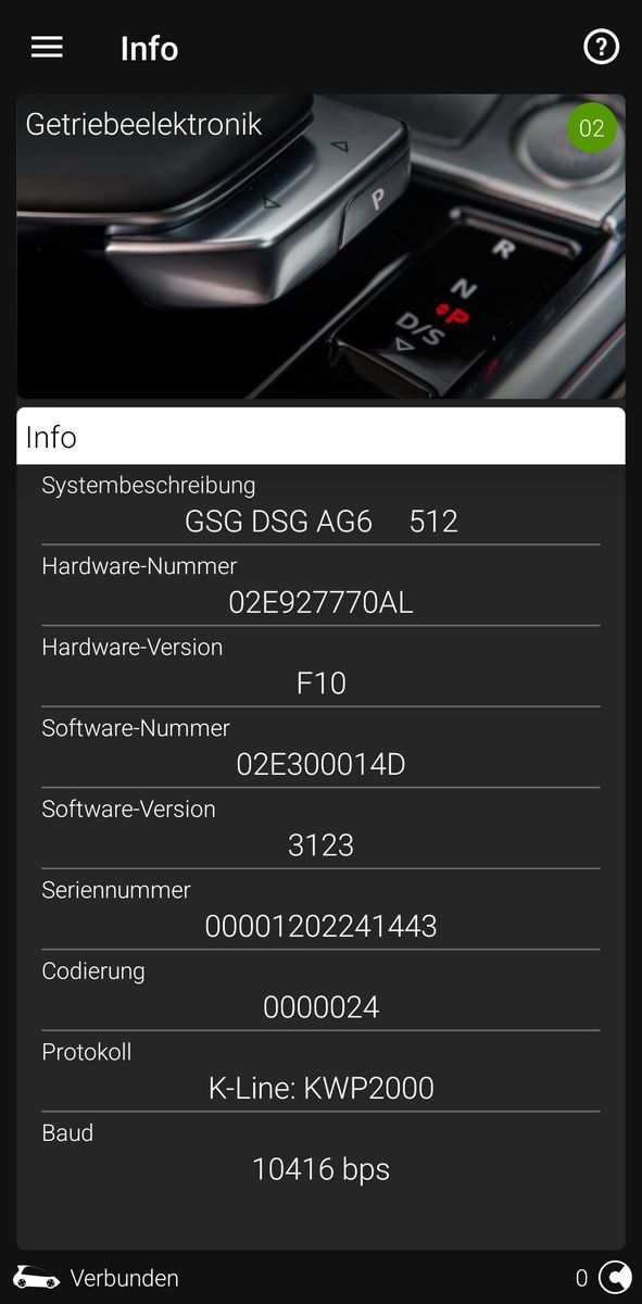

    Die Getriebe daten die ich derzeit habe, sind so. Ist das der Standart beim 6r oder kann mich jemand dabei unterrichten?

    Getriebedaten, müssen die 6R Fahrer ran.

  • Es ist natürlich schade, was passiert ist, aber ob neues Öl eingefüllt wurde oder nicht, spielt keine Rolle. Dein Schadensbild weist auf fehlendes Öl hin hier hat Metall auf Metall gearbeitet. Wie man auf deinem Bild erkennen kann, ist die Undichtigkeit oben zur Kardanwelle hin. Dort hat das Fahrzeug über die Zeit vermutlich Öl durch Schwitzen verloren.
    Ich würde mir ein Gebrauchtes besorgen, aus einem Schlachtfahrzeug neu befüllen und fertig!
