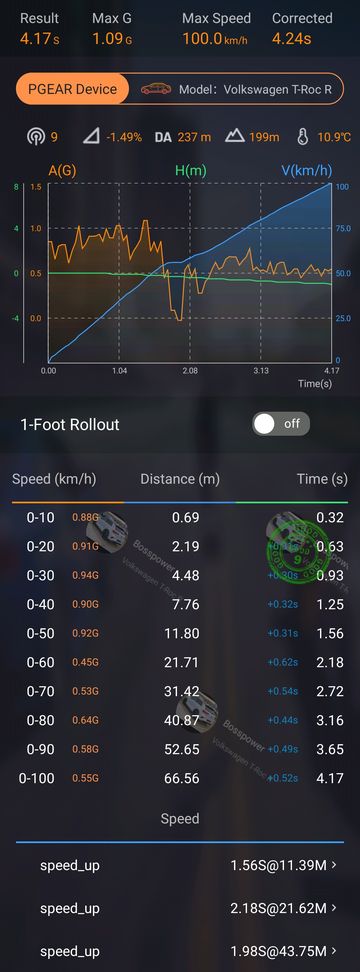

    seit Stage 1 letztem Jahr habe ich Probleme bei der Launch Control.
    Fehlerbild:
    Motor dreht bis in den Limiter bei 7200Umin und regelt 2 mal nach is er in einen harten "Cut" geht und auf 0Nm wegregelt.
    Grund: Vorderräder drehen sofort auf 55kmh hoch und hinterräder hängen locker 20-25kmh Raddrehzahl hinterher, weshalb das DSG nicht schaltet.
    Habe am Sonntag mal gefilmt, da sieht man es deutlich. War zwar mit Winterrädern aber bei 10°C trocken.

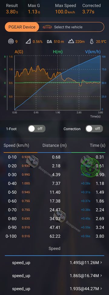

    Sporadisch klappt es mal, dann etwa so 3.8s, aber nur wenn die Hinterräder mal etwas flotter auf Drehzahl kommen, bevor der Motor in den Schutz geht.

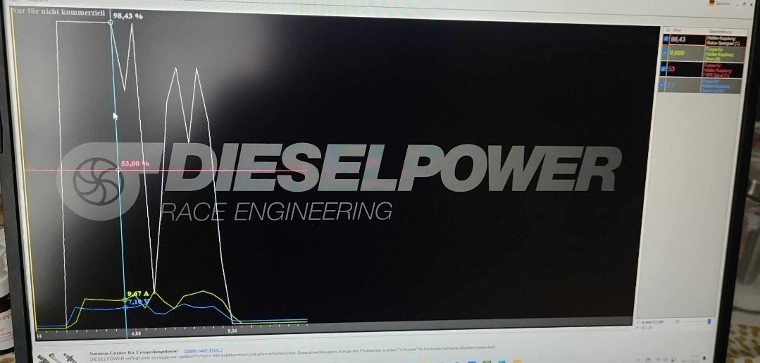

    Hast du mal die Ansteuerung der Pumpe gelogt während der Launchanfahrt?

  • Ja das schaut nicht schlecht aus.
    Bei dem Moment und den Bedingungen kanns aber schon sein, dass der wie du sagst schlupf hat. Und solang Schlupf vorhanden ist, schaltet der nicht hoch.
    hatte mal Haldex geloggt, startet auf 98% und sackt auf 74% ab und steigt dann wieder. Wenn der Motor dann nach 2x Motorbegrenzer einen harten cut macht, fällts auf 11%.
  • Jetzt einfach mal schauen was der :) meint und ob dir eine neue Pumpe verbaut bzw. gereinigt wird und dann wieder alles geht samt Pumpen Grundeinstellung..

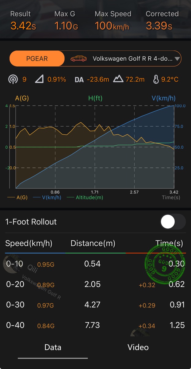

  • Da scheint wirklich was nicht zu stimmen. Das ist ein 4Motion und sollte sich auch so verhalten. Wenn der Bock, wie meiner vor der Launch-Anpassung, Schlupf auf allen 4 Rädern hat, dann ist das verständlich, aber der benimmt sich wie ein Frontkratzer. Kardanwelle ist noch dran, oder?😂😂
    Also ich habe meine Launch runtergesetzt auf 3.600 Umdrehungen und bei Kickdown auf 4.200 (Kickdown ist aber nur, damit mein Sohn mit den Pops and Bangs der Auspuffanlage prollen kann😊, damit kommt man nicht von der Stelle). Ich bin sicher, dass ich mit den Sommerrädern eine neue Bestzeit 0-100 im Frühjahr liefern werde. Mit Winterrädern bin ich Sonntag eine korrigierte 3.39 gefahren, mit der alten Launcheinstellung nie unter 3,52 im Winter korrigiert.
