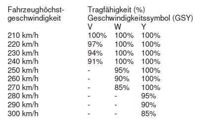

    Jetzt sitze ich hier voller Vorfreude und gehe das Gutachten durch. Alles sieht super aus: Die Felgen sind eintragungsfrei, solange nichts tiefergelegt wird bla bla bla. Aber jetzt das Problem: Die Fahrzeughöchstgeschwindigkeit trifft auf die Tragfähigkeit der Reifen. Siehe Bild 2.
    Laut Schein habe ich eine Achslast von 1160 kg vorn und 1180 kg hinten. Die Traglast der Reifen sieht so aus:
    • Traglast 91 = 615 kg
    • Traglast 93 = 650 kg
    Das Problem: Mit den 245/30 R21 Reifen gibt es nur eine Traglast von 91. Das wäre mit einem Y-Reifen (270 km/h) noch in Ordnung 100 % Tragfähigkeit bei der im Schein angegebenen Geschwindigkeit.
    Aber: Ich gehe in den nächsten Tagen zum Tuner. Da kommen ein paar Pferdchen mehr unter die Haube mit TÜV! Es war auch geplant, die Höchstgeschwindigkeit auf 300 km/h anzuheben. Werden die 300 km/h überhaupt in den Schein eingetragen?
    Dann dachte ich, ich könnte auf 255/30 R21 mit Traglast 93 wechseln. Das würde gehen, aber dann müsste ich auf 280 km/h begrenzen, weil es darüber nicht mehr reicht:
    • Für 300 km/h wäre das dann 650 kg / 100 * 85 % = 552,5 kg Tragfähigkeit pro Reifen.
    • Das ergibt zusammen 1104,5 kg und damit weniger als die 1160 kg an der Vorderachse.
    Außerdem müsste ich laut Gutachten wegen der 10 mm breiteren Reifen die Radläufe umlegen oder was anbringen bla bla auch wieder ein zusätzlicher Aufwand.
    Wie machen das eigentlich die anderen legal? So würde der Prüfer die nicht abnehmen!
    Ich kenne die Antwort der meisten schon, Golf R fahren geringerer Achslast. :D

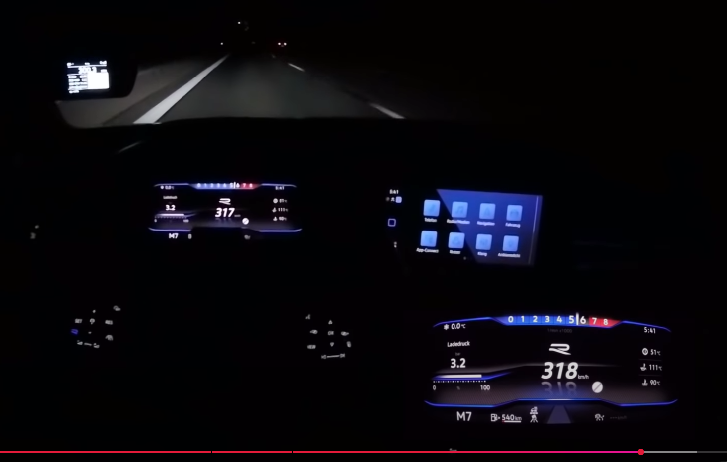

  • Je nach Leistung, bin ich mir gar nicht sicher, ob Golf und Arteon überhaupt "echte" 300 packen. 280GPS dürften bereits knapp 300 Tacho sein. Wenn du dort die VMAX einziehen lässt, hast du es etwas einfacher
    der Golf packt das und 300 Tacho, sind ~ 290Km/h, GPS so arg eilen die Golf Tachi nimmer vor. Bernd sein HGP Kombi lief 314km/h GPS.
  • Die MQBevo zeigen 289 Tacho bei 270 VMAX an. Die Abweichung ist überraschend hoch.
    Ich sage ja, je nach Leistung. Mit Stage 1/2 wird das eher knapp. Nach meiner Rechnung müssten dann ca. 320 auf dem Tacho stehen
  • für 300+ brauchste grosse Stufe, ich kenn nur das Tacho Vid vom 8R Kombi 280km/h = 272 GPS.
    320km/h Tachi passt für 300 realo beim 7R.

    Reifenhersteller anschreiben und eintragen kannste auch 270km/h, auch wenn der schneller kann.

  • der Golf packt das und 300 Tacho, sind ~ 290Km/h, GPS
    Kann ich bestätigen.
    Der Variant war ein Facelift. Möglicherweise bereits überarbeitet. Alle von 2020-2024 haben eine deutlich höhere Abweichung. Hier HGP mit 526PS Stufe
  • Elektronik Klumpp halt, Tachis sind da genauer.
  • Das ist so nicht richtig. Der Gesetzgeber schreibt eine prozentuelle Voreilung des Tachos vor. Also je höher die Geschwindigkeit desto größer die Voreilung (= Mehranzeige). Der Kfz-Hersteller wird immer die mindest Voreilung an den größten zugelassenen Radkombinationen einstellen. Somit ergeben kleinere Räder eine höhere Abweichung. Die klassische mechanische Messung am Getriebeausgang wird seit mehreren Jahrzenten nicht mehr verwendet.
  • Alles richtig Walter, ich meine, dass die Voreilungen der Analog/Digitalanzeige bei Vergleichbaren Radsätzen (19") geringer sind bei den älteren Modellen, sonst wäre die Abweichung vs. rein Digital nicht so hoch.
  • Danke für die Aufmunterung! Dass ich keine 300 km/h nach GPS erreichen werde, war mir schon vorher klar. Aber wenn man schon alles einträgt, dann sollte man es auch richtig machen. Ich denke, ich werde es bei 270 km/h belassen müssen, weil ich mit den 245/30R21 Reifen nur die 91er Traglast zur Auswahl habe und daher limitiert bin.
    Andere Möglichkeit ich geh auf 20 Zoll dort gibt's zumindest 3 Hersteller die ein 98er Index haben 245/35R20 dann könnte ich die 300 km/h oder 280 km/h wählen.
