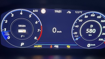

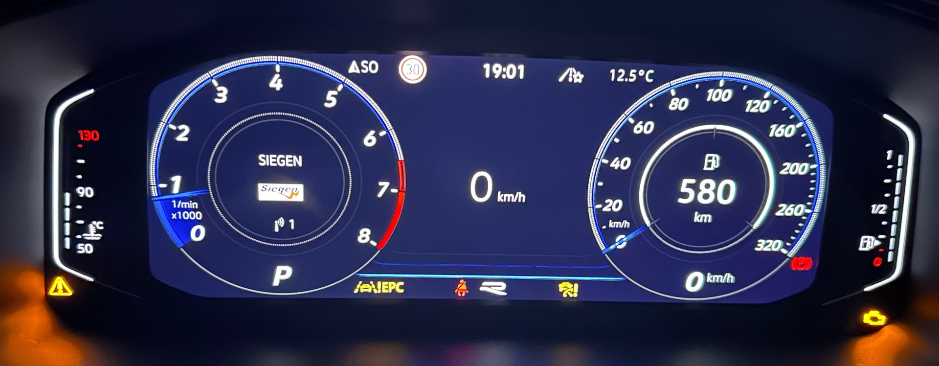

  • Mein T-Roc R steht seit Donnerstag beim 😀 Mittwochabend sah das so aus 8|
    Erste Diagnose: Zündaussetzer alle 4 Zylinder, man will sich melden.
