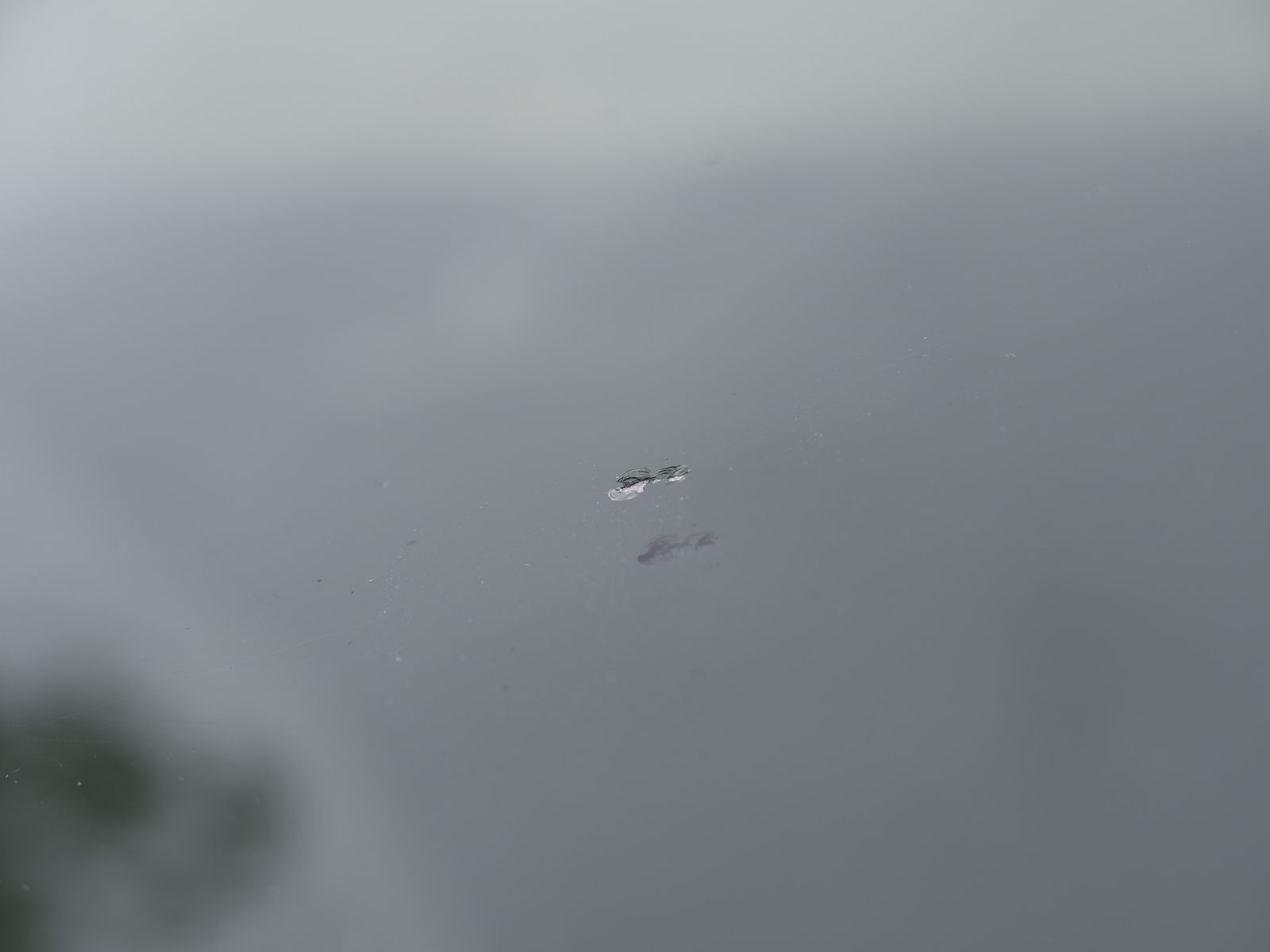

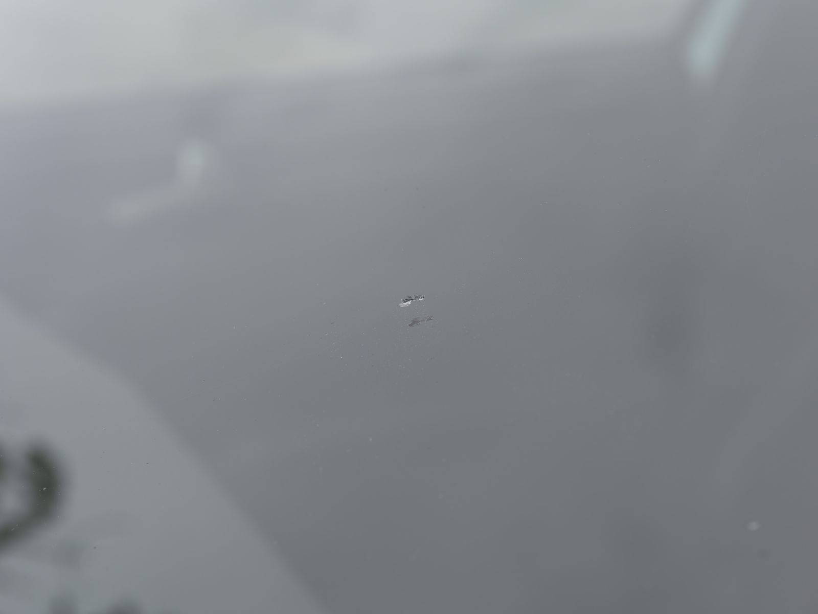

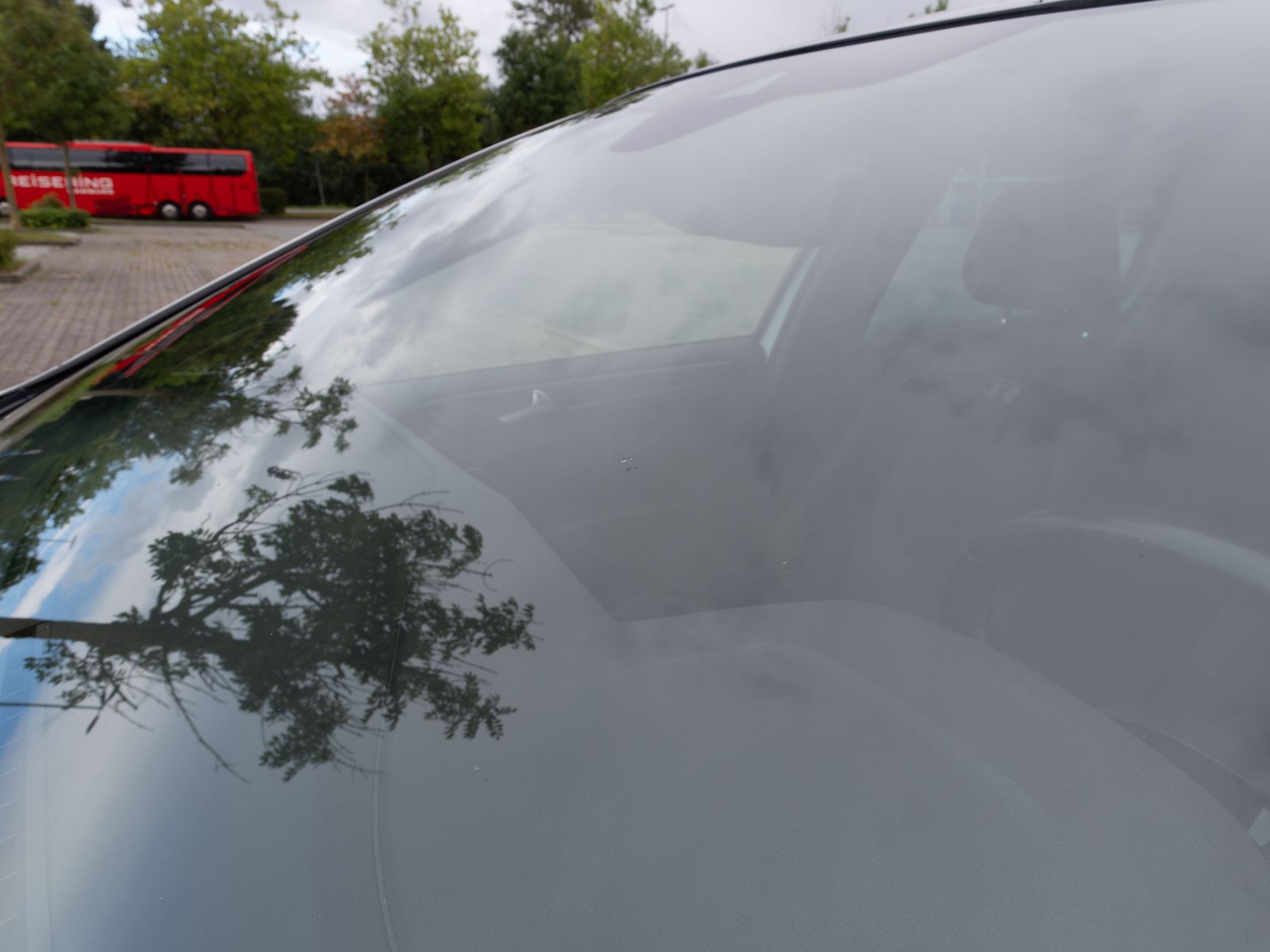

  • Hallo zusammen,
    ich hab mir mit meinem Golf 7 R einen Steinschlag eingefangen. Kein Beinbruch, aber da die Hauptuntersuchung ansteht nun ein Thema. Der Steinschlag ist natürlich im Sichtfeld. Es ist aber mehr eine oberflächliche Abplatzung und geht nicht durch die Scheibe hindurch. Auch sind keine Risse vorhanden. Ist dieser Steinschlag unbedingt zu beheben? Wenn die Sachlage unklar ist, weil es sich ja nur um eine oberflächliche Abplatzung handelt, dann würde ich es bei der Hauptuntersuchung mal drauf ankommen lassen. Wenn die Sachlage aber "glasklar" ist, dann würd ich es eher vorab machen lassen.
    Da er im Sichtfeld ist, sehe ich ihn beim Fahren. Er stört mich aber nicht. Man hat ja auch Läusekot etc. auf der Scheibe ohne gleich verrückt zu werden und nicht immer perfekt saubere Scheiben.
    Bin für eure Meinungen dankbar.

  • Würde ich schon reparieren lassen.
    Das Problem ist meist, dass der Steinschlag bzw. der Riss trotzdem tiefer geht bis an die Verbundfolie.
    Da dringt dann Schmutz Feuchtigkeit ein, was spätestens beim ersten Frost zu einem größeren Riss führen kann, dann hilft aber nur mehr der Austausch der Frontscheibe.
    Unbedingt aber sofort abkleben, damit kein Schmutz rein kommt!
    Je sauberer der Krater bleibt, desto besser lässt er sich mit dem Reparaturharz füllen.

  • Die FS muss gewechselt werden wenn:
    • Der Schaden ist größer als eine Zwei-Euro-Münze.
    • Die Stelle liegt nicht mindestens zehn Zentimeter vom Scheibenrand entfernt.
    • Der Steinschlag liegt im Fahrersichtfeld. Außerdem darf der Steinschlag nur die äußerste Glasschicht beschädigt haben. Sind auch die Zwischenfolie und die Innenscheibe betroffen, muss die Werkstatt die Scheibe komplett ersetzen.
    Habe auch einen 12mm Riss, leider aber in der Mitte der Scheibe, muss morgen mal schauen ob man den Riss auch auf der inneren Scheibe fühlen kann, nach nun 9 Jahren sieht die Scheibe übel aus.
    Pano ist auch von der Teilkasko abgedeckt, wusste ich nicht.
