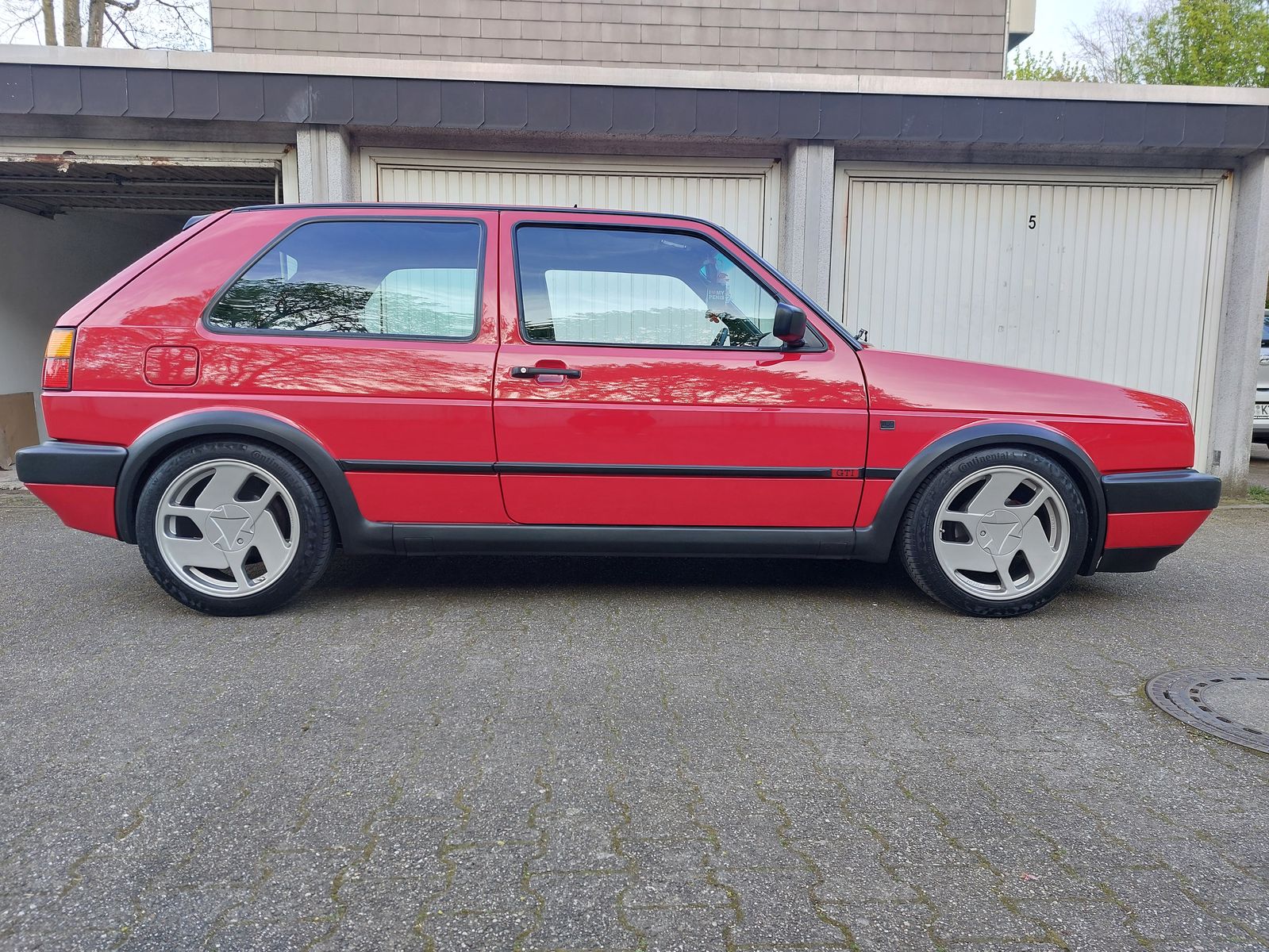

    Dachte ja das ich nach der nummer mit dem kw ddc und den Pretorias per 21er Abnahme nie mehr mich mit sowas rum ärgern muss, leider aktuell wieder das Problem.
    Möchte auf mein 2er Nothelle Felgen eintragen, die älteren hier werden die Felgen noch kennen. Eingetragen sind bbs in Verbindung mit Gewindefahrwerk was vor gut 15 Jahren per 21er gemacht wurde, ohne Probleme. Jetzt soll das selbe Fahrwerk in Verbindung mit den Nothelle Felgen Eingetragen werden per 21er, ich werde es aufgeben. Dienstag letzter Versuch, dann kommen die Felgen wieder weg oder ich verlasse mich weiter auf mein glück und fahre einfach so, wurde in 19 jahren noch nie angehalten zwecks Kontrolle von Eintragung.

  • Nothelle 7x16 ET32 mit 205 45 16
    BBS 6,5x15 ET33 mit 195 50 15
    Fahrzeug wurde verschränkt, es passt. Es schleift nichts. Könnte theoretisch noch tiefer.
    Hatte ein Gutachten von 1996, dort wurde nicht aufgeführt welche Radschrauben man braucht, ok, anderes Gutachten besorgt. Habe nun ein Gutachten aus 1988, somit das erste was es gab für die Felge. Dort war die Aussage das sich ja einiges geändert hat in der Zeit, ob das noch alles so paßt usw, selten so einen Müll gehört. Soll doch einfach sagen das der kein bock hat und fertig.
