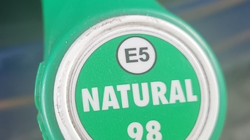

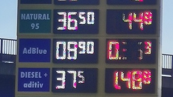

  • Mittlerweile gibt es so gut wie gar kein Normal 95 in E5 Qualität
    Zur Zeit ist Normal 98 bei den Tschechen für umgerechnet für 1,50 / Liter zu bekommen.
    Das EInsparpotential gegenüber unseren Tankstellen ist jetzt bereits auf über 30cent/Liter angestiegen
    Früher konnte man sagen so ca. 25 cent / Liter billiger bevor das grüne Gesindel hier sein Unwesen treibt.
    Der Radius wo es sich rechnet zu den Tschechen tanken zu fahren wird jetzt immer weiter je mehr an der Benzinschraube gedreht wird.
