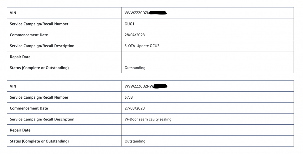

Kann mir jemand etwas zur oben genannten Rückrufaktion sagen oder den genauen betroffenen Bauzeitraum?

Der Titel besagt "fehlende Hohlraumkonservierung", gesprochen wird aber von Zeug, welches bei Wärme auf den Schweller tropft.
Kann das mal bitte jemand genauer erklären oder vielleicht gibt es auch ein Bild dazu?
Und wo ist der Zusammenhang?

Für mich liest sich das so, als wäre die Leute nachträglich beim konservieren gewesen.
Es wurde im Werk vergessen die Hohlräume in den Türen zu versiegeln.
Das hat die VW Werkstatt jetzt nachträglich übernommen.
Jetzt läuft die Suppe aus den Türen auf die Schweller,wenn es warm ist.

Ich werd mal beim Händler nachfragen bzgl. der Thematik. Kann jemand sagen welcher Bauzeitraum betroffen war?

So krass wie auf dem Foto läuft es aber nur raus, wenn man die Türen einfach mit Hohlraumschutz geflutet hat.
Das ist absolut nicht notwendig, eine leichte Benetzung reicht und das Zeug kriecht durch die Wärme sowieso überall hin.
Für den Rostschutz ist die Schichtstärke grundsätzlich wenig relevant, es haftet immer nur eine gewisse Menge an den Bauteilen, der Rest läuft bei Wärmeeinwirkung ab.
