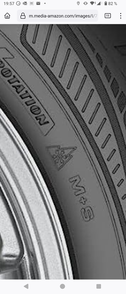

  • Schneeflockensymbol wie Foto zeigt,vorhanden :thumbup:
    AAber in Österreich gelten andere Regeln!!
    Wer dort zum Winterurlaub will,muss Winterreifen
    und ggf. Schneeketten dabei haben-so mein letzter
    Wissensstand-

  • Hier der offizielle Text für Österreich:
    Pkw und Lkw bis 3,5 t
    Pkw und Lkw mit einem höchstzulässigen Gesamtgewicht bis zu 3,5 t dürfen während des Zeitraumes 1. November bis 15. April bei winterlichen Fahrbahnverhältnissen wie insbesondere Schneefahrbahn, Schneematsch oder Eis nur dann in Betrieb genommen werden, wenn an allen Rädern Winterreifen angebracht sind.
    Alternativ zu Winterreifen ist es auch zulässig, Schneeketten auf mindestens zwei Antriebsrädern zu verwenden – jedoch nur dann, wenn die Fahrbahn mit einer zusammenhängenden oder nicht nennenswert unterbrochenen Schnee- oder Eisschicht bedeckt ist.
    Achtung
    Die Winterreifenpflicht gilt für Pkw und Lkw bis 3,5 t nur bei winterlichen Fahrbahnverhältnissen und nur dann, wenn auch gefahren wird.
    Die Winterreifenpflicht für Pkw wurde auch auf vierrädrige Leichtkraftfahrzeuge mit geschlossenem, kabinenartigem Aufbau (sogenannte Microcars) ausgedehnt.
    Was zählt als Winterreifen?
    Woran erkenne ich einen Winterreifen? Aktuelle Winterreifen erkennt man am Alpine-Symbol, einem Bergpiktogramm mit Schneeflocke. Zusätzlich gelten bis zum 30. September 2024 Reifen mit M+S-Kennzeichnung als wintertauglich, wenn sie bis zum 31. Dezember 2017 hergestellt worden sind.09.10.2023
