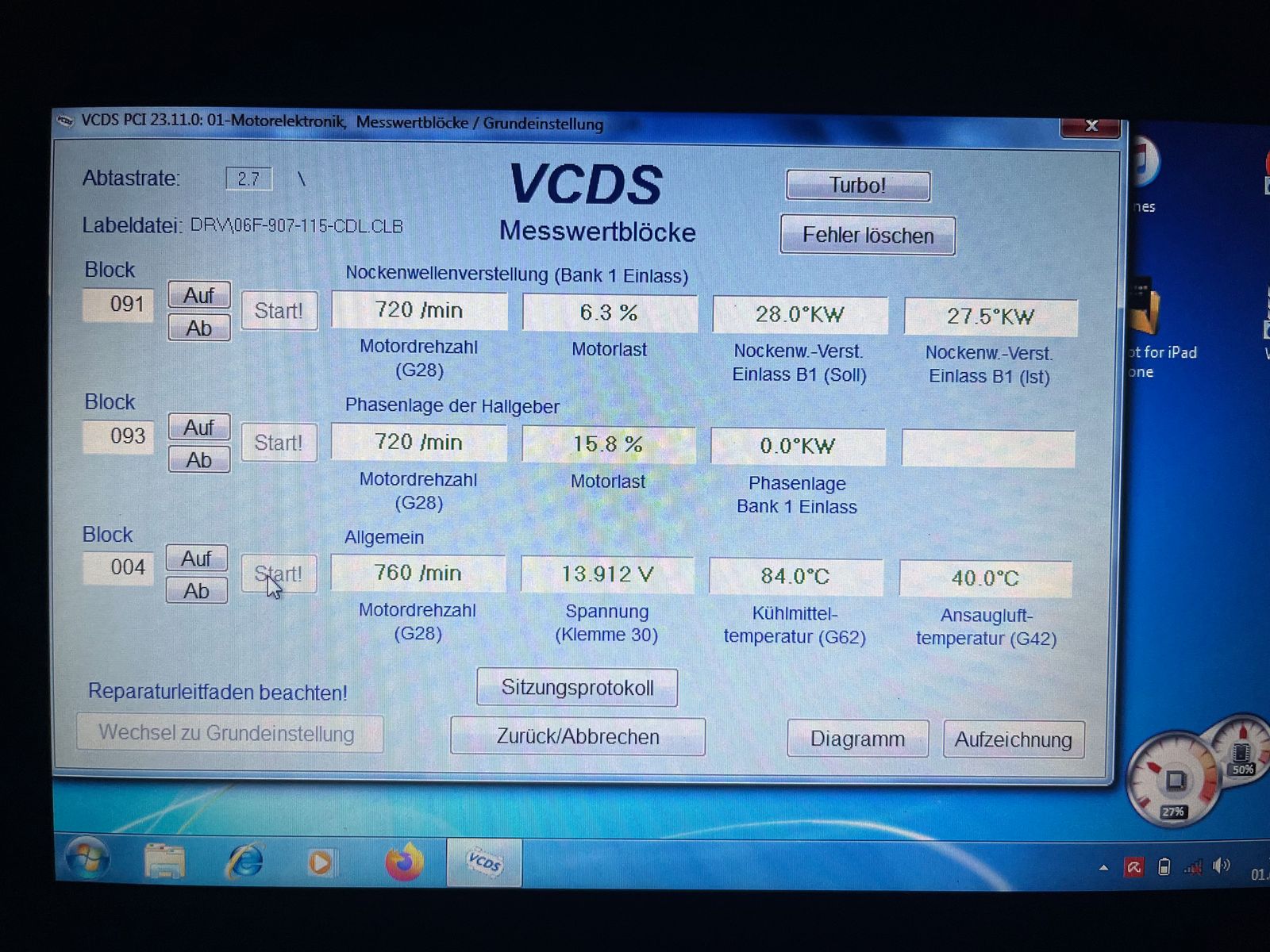

    Hallo Zusammen,
    bevor ich nächste Woche bei VW aufschlage, wollte ich noch wissen, das doch die Messung bei warmen Motor gemacht wird, oder? Gib es eine Mindesttemperatur ( zB. 80° Wassertemperatur) die bei der Messung, oder ist das egal? Nicht das VW mir mit diesem Argument kommt und ich dann nicht das Wissen habe!
    Danke im Voraus für die Antwort
    Beste Grüße
    Hallo Kamilo,
    Alles gut, kann ich vertragen.
    Bin Dankbar über jede Hilfe/Infos, da ich nicht so tief in der Materie stecke und die bei VW mir ja sagten: Alles ok! Kein Fehlereintrag !
    Wenn man dann als nicht Experte nicht die Infos wie das mit den 28° im Messwertblock 91 hat, steht man auf verlorenen Boden!
    Bemühe mich halt das Wissen mir anzueignen!
    Frohe Ostern euch allen!

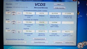

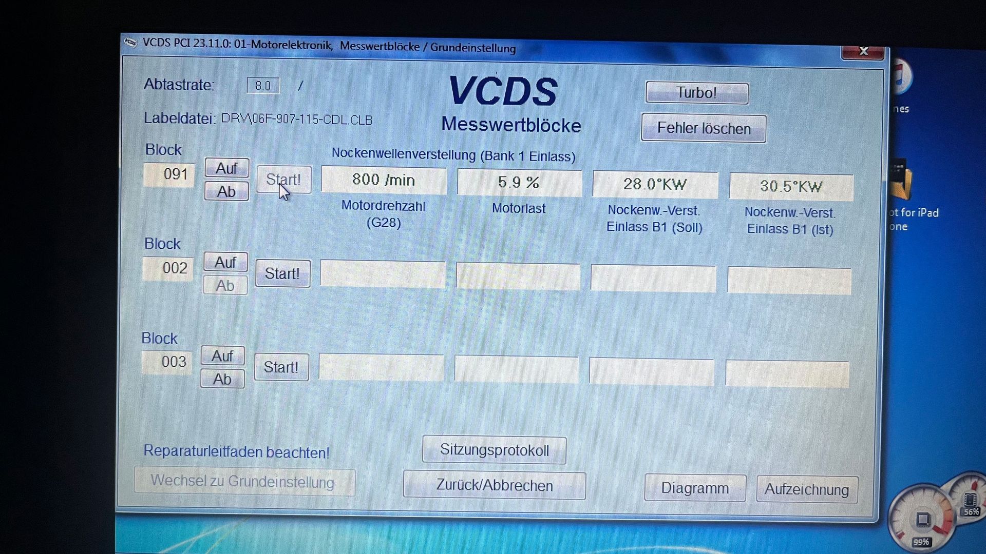

    Hallo Zusammen,
    mal eine blöde Frage: Kann ich das errechnen? Das Zahnriemenrad hat doch 52 Zähne!
    Bezogen auf 360° wäre ein Zahn ca. 6,923°.
    Da soweit ich glaube das Zahnrad vom Nockenversteller 19 Zähne hat, errechnet man 6,923° x 19 / 52 =2,52°.
    Sind das die 2,5° (30,5°-28°) Versatz die mir das VCDS zeigt?
    Oder wie errechne man das?
    Danke für eure Hilfe!
    Hallo Kamilo,
    wenigsten Mal eine positive Info, hatte nachgefragt weil theoretisch könnten die sich auch nur ein paar Zehntel berühren und dann merk man das nicht sofort, oder?
    Frage: Kann 30,5 Grad bei Vorgabe 28 Grad ok sein bei Längung der Steuerkette!
    Danke für deine Hilfe!
    Beste Grüße!

    Hallo Turbo-Kid,
    ob das vorher auch 30,5 Grad waren kann ich nicht sagen da nie überprüft! Für die Markierung des Zahnriemen muss doch der rechte Motorträger und die Verschutzung des Zahnriemen wieder runter, oder? Habe leider nicht die Möglichkeit das selber zu machen, oder kann man das auch Anderes überprüfen?
    Frage in die Runde: Kann 30,5 Grad bei Vorgabe 28 Grad ok sein bei Längung der Steuerkette! Hat jemand schon mal solche Werte gehabt bei korrekte Steuerzeiten/Zahnriemen?
    Beste Grüße!
