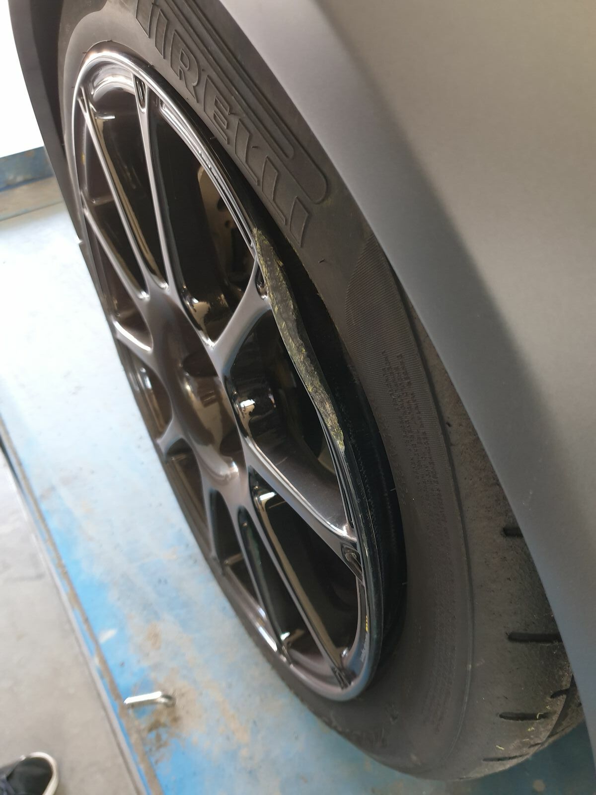

    Also z.B. sowas besser nicht mehr reparieren lassen... 8o
