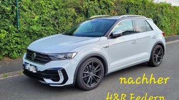

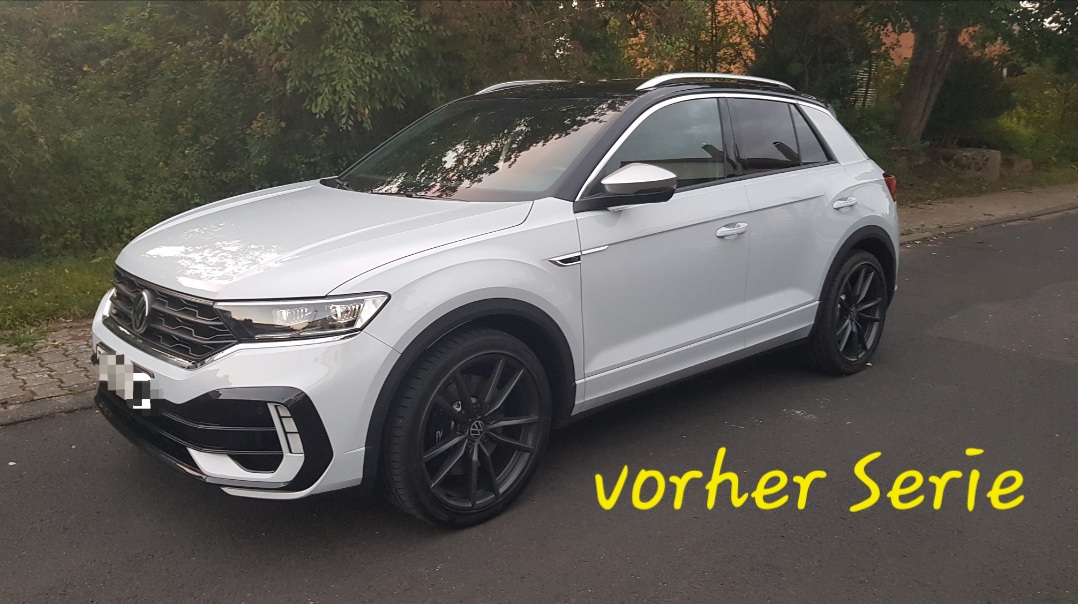

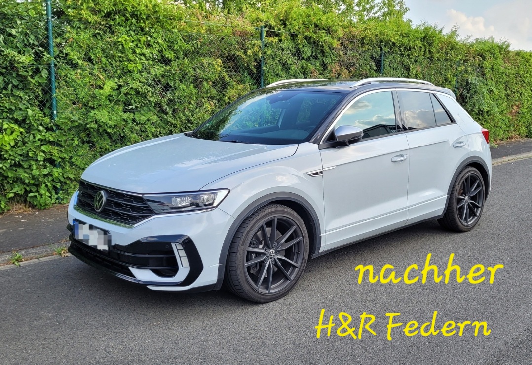

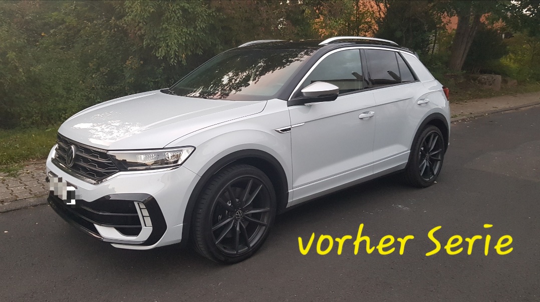

  • Habe heute Tieferlegungsfedern in den Troc R einbauen lassen und bin sehr sehr zufrieden.
    Ich war ja sehr lange skeptisch zwecks Federn beim DCC Serien-Fahrwerk, aber muss sagen, dass die H&R Federn super entwickelt wurden.
    Im Grunde fährt er sich so wie Serie, minimal härter und super Restcomfort.
    Rundum 2.5cm tiefer.
    Kann man jedem empfehlen.
    Absolut keinerlei Geräusche.👍
    Eingebaut bei K-Custom.👍
