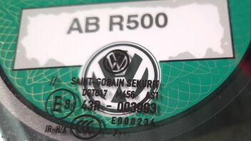

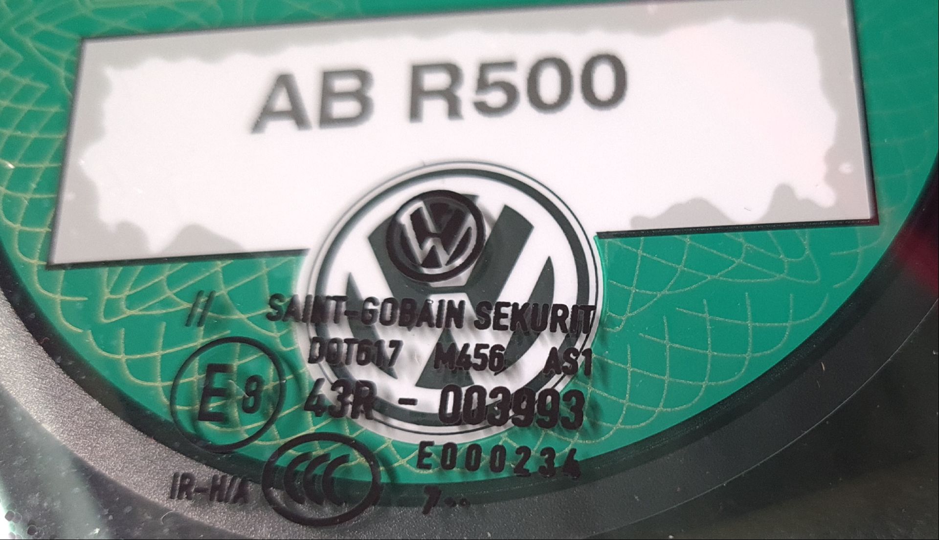

    Wer hat im Betreff genannte Scheibe ab Werk verbaut und kann mir bitte ein Bild vom Label vorne links (wenn man davor steht) machen und hier einstellen?

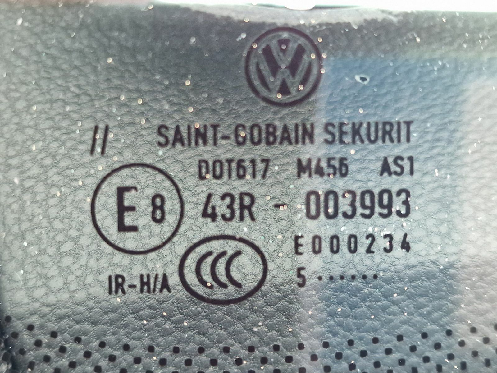

  • G7R vFL mit Frontscheibe drahtlos beheizbar und infrarot-reflektierend
    Danke Dir !
    Also hab das mit meiner neuen verglichen und passt bis auf die letzte Zeile bei Dir 5...... bei meiner neu 1.
    Jetzt muss ich nur raus bekommen was da der Unterschied ist.
    Meine alte hatte violett je nach Licht geschimmert, die Neue ist meines erachtens klar beheizt.

    o.k. Danke , dann gab es da eine Anpassung.
    Also es gibt 2 Scheiben bis Baujahr 29.05.2016 passend zu den PR Codes (PR QK1+4GW)
    5G0845011L
    5G0845011L NVB (dürfte die clearglass Infrarot beschichtet, beheizt sein)
    Durchsicht, sollte aber besser sein.

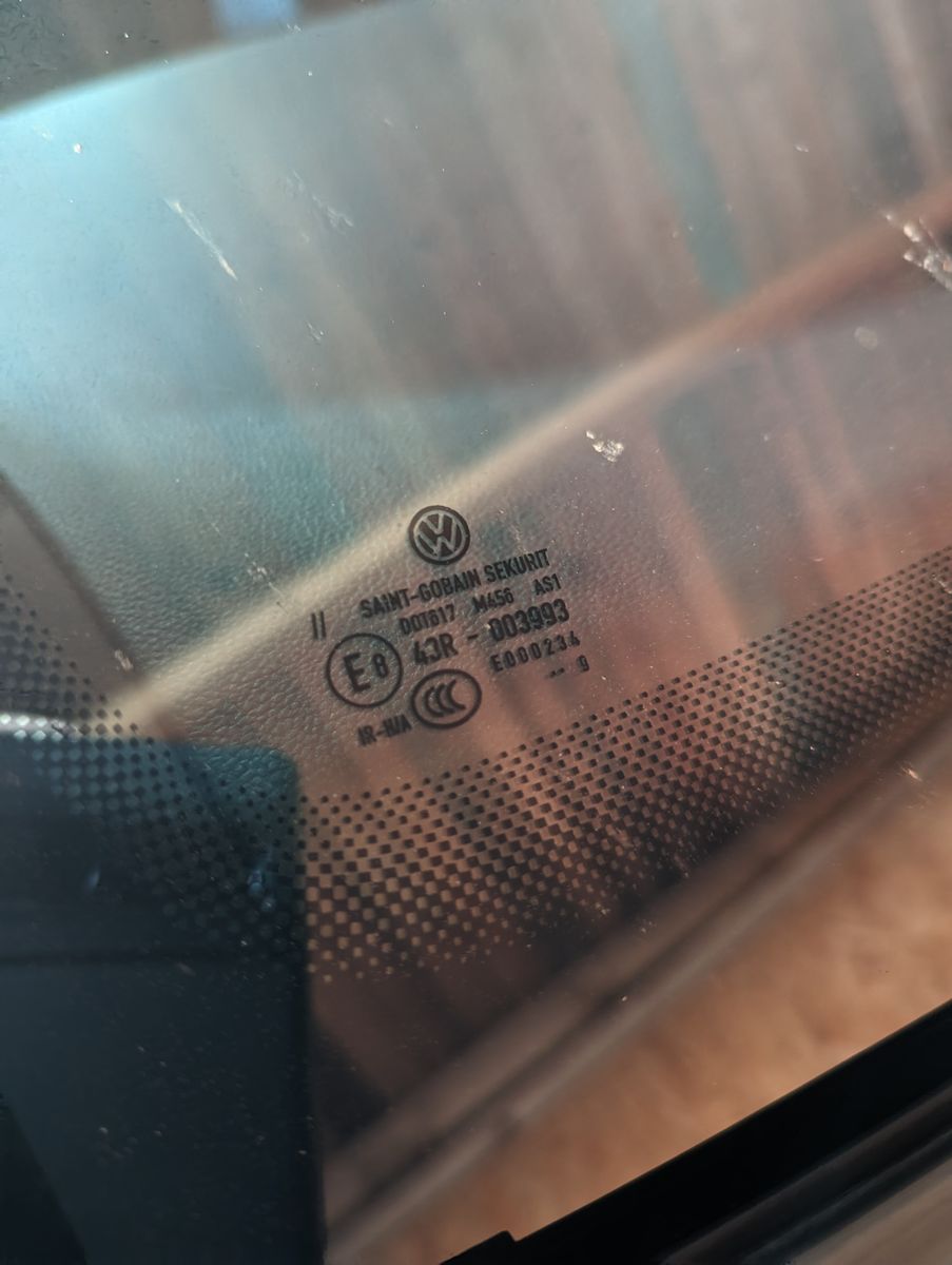

    Hoffe Du kannst erkennen was Du suchst....
