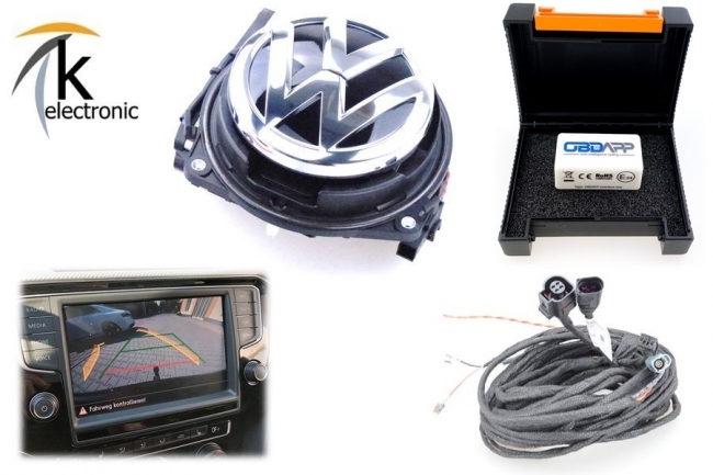

  • Hi,
    schau mal hier
    VW Golf 7 Rückfahrkamera Nachrüstpaket HIGH dynamische Linien
    Nachrüsten mit Anleitung! Mit dem VW Golf 7 Rückfahrkamera Nachrüstpaket HIGH dynamische Linien einbauen was noch fehlt! Mit Garantie & Support vom Profi!
    www.k-electronic-shop.de

  • doch so günstig 8|
  • Alternativ nur das Kabel kaufen, Die Kamera gebraucht bei Ebay etc schiessen und das ganze per VCDS codieren
  • Nein. Bei der Low Cam wird nur das Bild nach vorne übertragen und blendet die starren Linien darüber ein.
    Die High Cam generiert selbst das dynamische Bild, weil sie per Can die Informationen über den Lenkeinschlag erhält.
