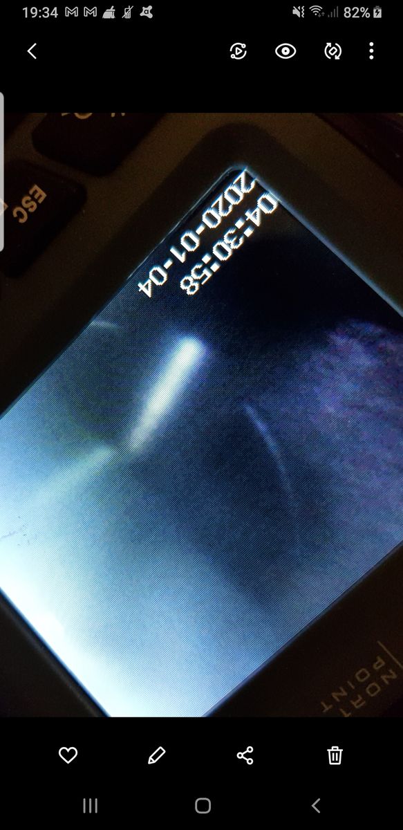

  • Hier mal ein Bild eines FL Modelle ohne OPF mit Dualer Einspritzung nach 38tkm
    dann möchte ich garnicht wissen wie meiner jetzt mit 65tkm aussieht, läuft aber problemlos und morgen gibt wieder ein Fläschchen lambda tank otto
