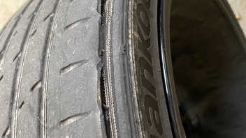

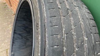

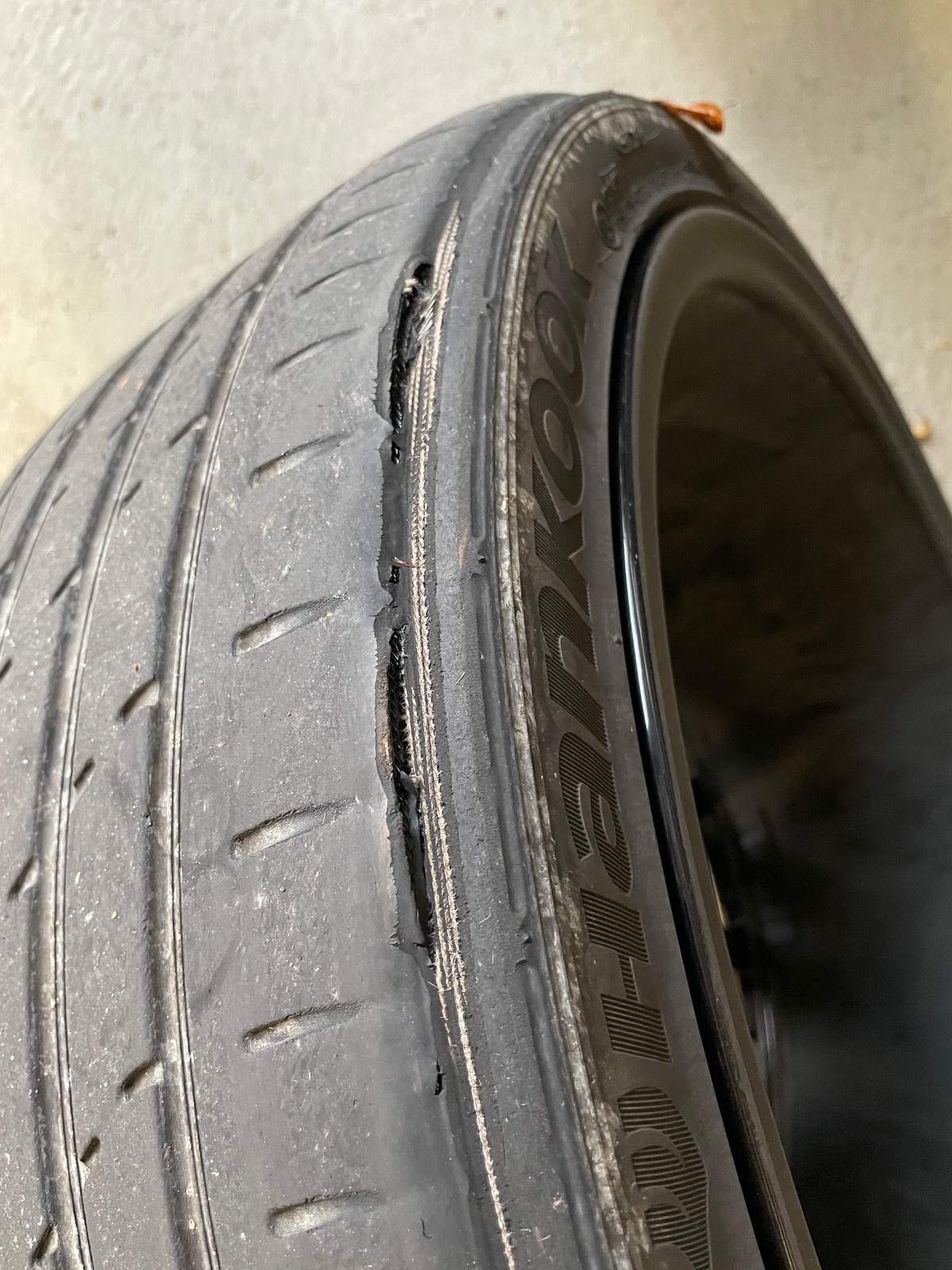

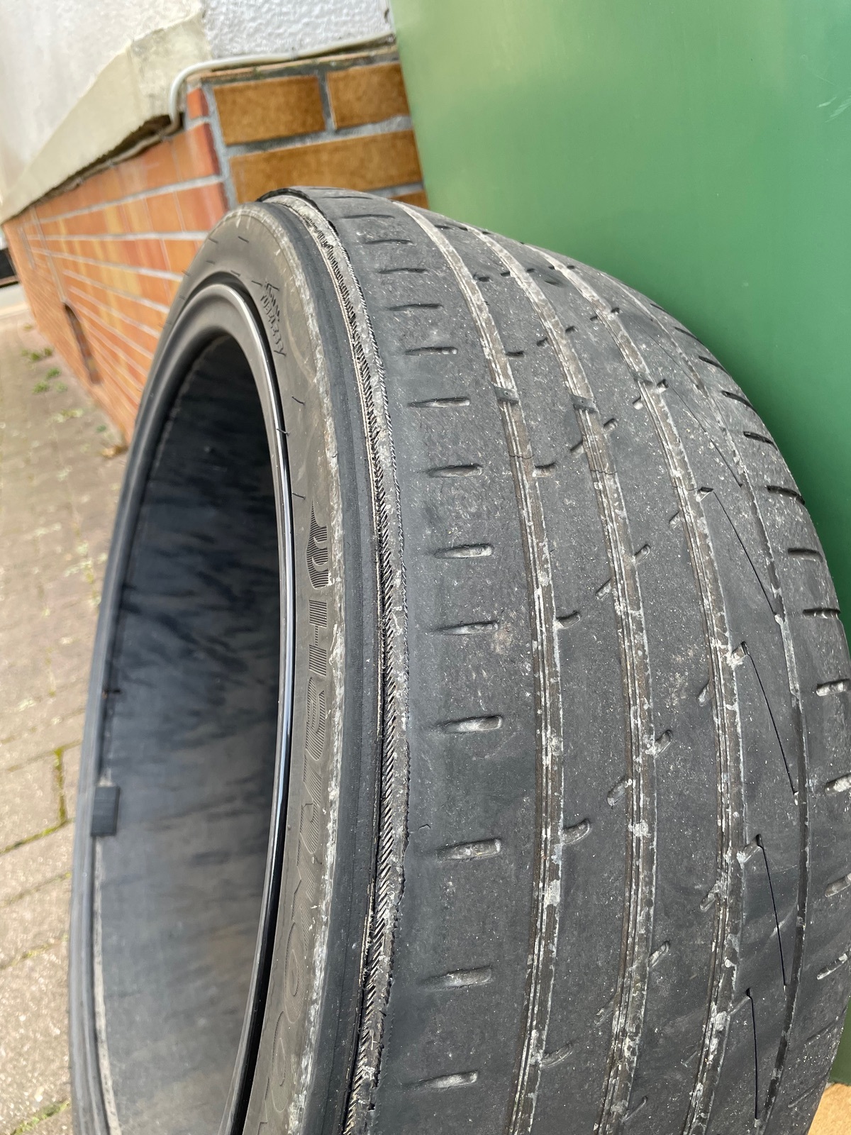

Reifen an der Vorderachse kaputt
  • Ja das ist "normal" wenn du die etwas überfährst. Lass mal Spureinstellungen checken, kann auch von zu viel Sturz kommen, wenn Spur ok ist, hast den Reifen einfach sehr hart ran genommen. Hatten meine beiden Ventus S1 Sätze auch, die Michelin auch, also würde es checken lassen, aber nicht in Panik verfallen.
  • Sieht für mich sehr nach ordentlich Sturz und/oder völlig falscher Spur, gepaart mit viel und schnell geradeaus aus.

    das kommt auf jeden Fall hin, jeden Tag 60 Km Autobahn und ab und zu auch mal schnell.

    Das ist fast auch "normal" ist bei mir auch immer der Fall, einfach weil der Winterreifen deutlich weicher ist und sowas schon eher "ausgleichen" kann. Ich bin mit dem TS850 auch schon nen halben Sommer, mehrere Runden NoS und quer durch die Bündner und Tiroler Alpen geheizt, ohne das die sich beklagt haben. Gleiche Spureinstellung und die Sommerreifen hat es genau so wie bei dir zerlegt. Am Wochenende haben wir bei nem Kollegen seine Vorderreifen (auch 6R, Serienfahrwerk) die sahen auch so aus. Also deswegen, keine Panik bekommen, Spur einmal prüfen lassen und sich angewöhnen etwas öfters auf die Innenseite des Reifens zu schauen. Dann hat man das Problem schon im Griff.
