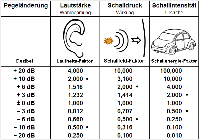

  • Verdoppelung bei +3dB ist nicht richtig.
    Hier zum Selbststudium:
    http://www.sengpielaudio.com/Rechner-pegelaenderung.htm
    Eine Erhöhung des Schallpegels um 6 dB entspricht der Verdopplung des Schalldrucks.
    Eine Erhöhung des Schallpegels um 3 dB entspricht der Verdopplung der Schallintensität.
    Eine Erhöhung des Schallpegels um 6 dB entspricht der Vervierfachung der Schallintensität.
    Eine Erhöhung des "Lautstärkepegels" um 10 dB soll der Empfindung doppelte "Lautstärke" entsprechen.
    Zusätzlich muss man noch zwischen unbewerteten (dB) und bewerteten (dBA) Schalldruckpegel unterscheiden.
    Letzterer beschreibt auch den Frequenzbereich, in welchem sich die Geräuschemission bewegt.
    Die Frequenz, also "Tonlage" des Geräusches verändert zusätzlich das Empfinden der Lautstärke.
    Insgesamt komplexes, aber spannendes Thema. :)
  • Machen sich 2dB echt so krass bemerkbar? Wenn ich jetzt meinen mit Serie 89dB und den Koreaner mit 109dB vergleiche, dann hört sich das für mich auch nicht so extrem an obwohl es 20dB mehr sind. Wie merkt ihr das dann bei 2dB? Bin ich echt so schwerhörig? :D
  • Das zeigt es glaub ganz gut auf:
