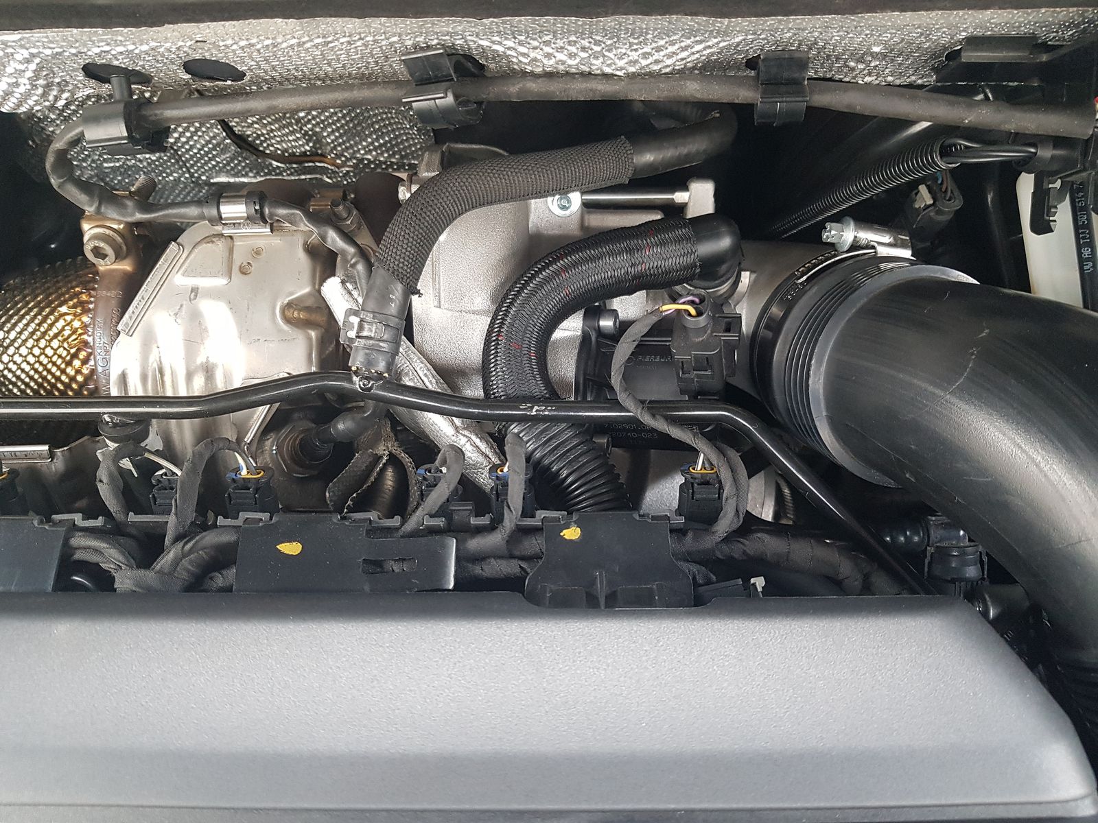

    - Turbo BTS R500, eigens entwickelter IS 38 Upgrade Lader, vergrösserte Doppel Gleitlagerung, Frischluftseite 58mm/11Flügler. Abgasseite 10 Flügler geschmiedet/ gefräst mit speziellem 60mm Inlet. Outlet, Verrohrung, LLK Serie.
    - geänderter Ladedruck Sensor
    - Ansaugung OEM komplett Mod mit K&N Filter auf Wunsch auch VW-R 600.

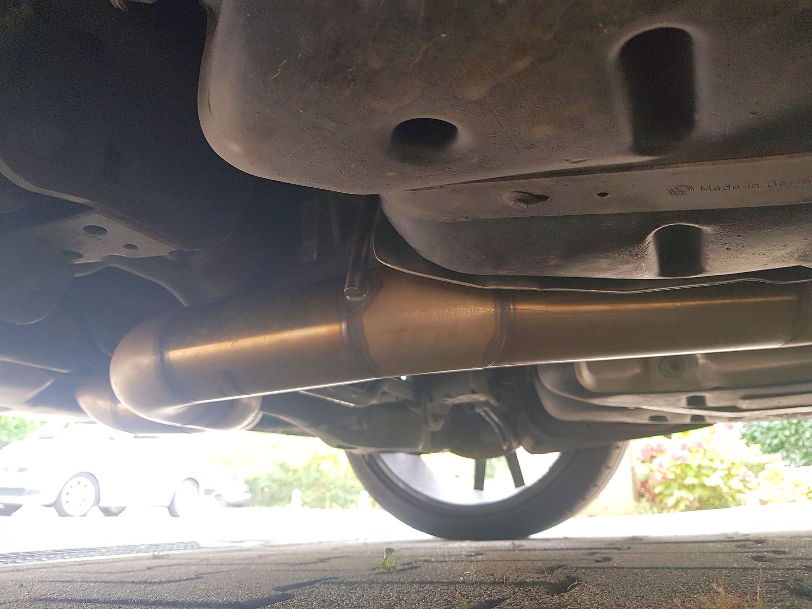

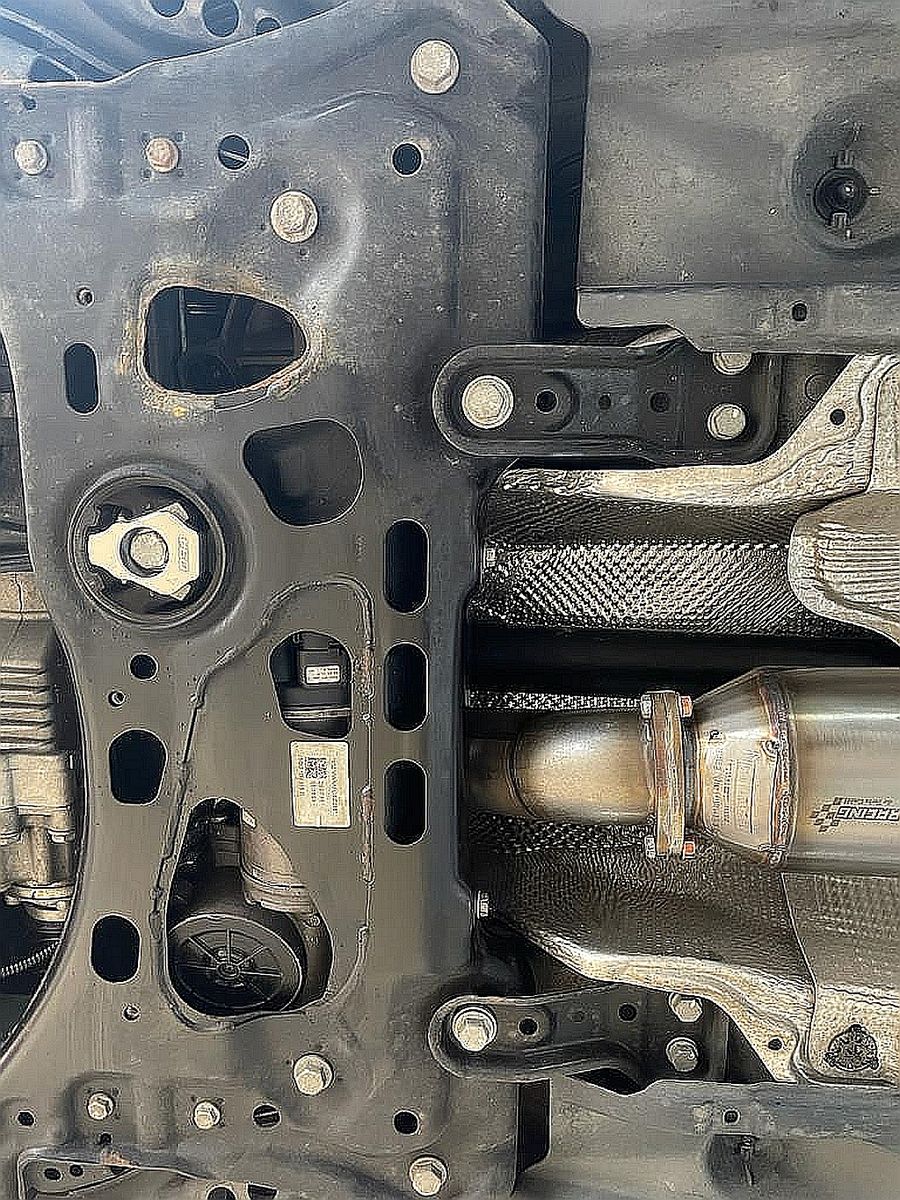

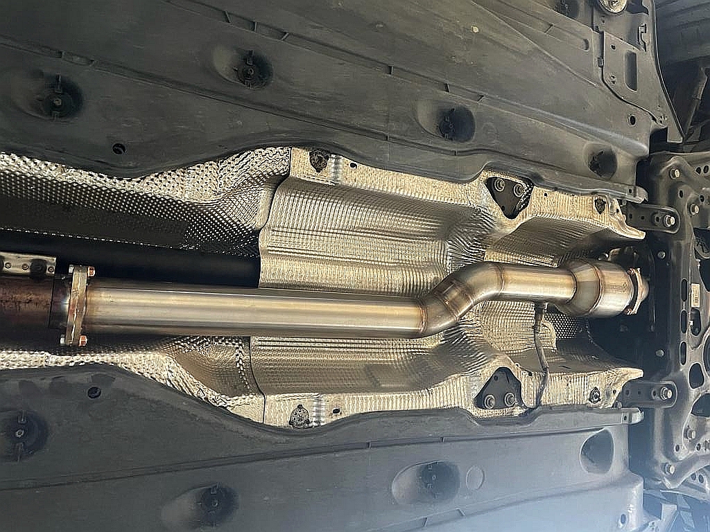

    - Besonderheit BTS R500 handmade Edelstahl Downpipe, verstärkt mit 130mm Unterfloor Spezial Kat mit TÜV, ab Ende 2021 auch für OPF Modelle (Alleinstellungsmerkmal). Thermo isoliert, durchgängig 76mm auf OEM ESD Standgeräusch Anpassung TÜV Eintrag 73dbA (optional auch mit lautem bearbeiteten ESD)

    Unterfloor Spezial Metall Kat 130mm mit 76mm DP/ Verrohrung
    Ab Ende 2021 nun auch Unterfloor Kat für die OPF Modelle

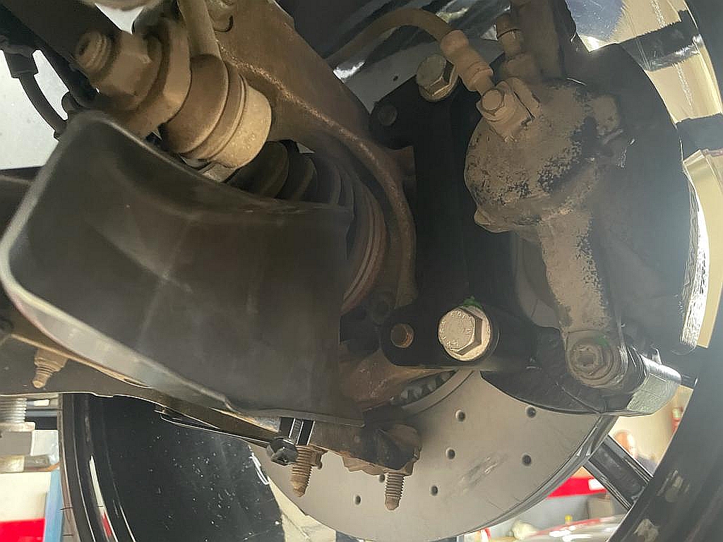

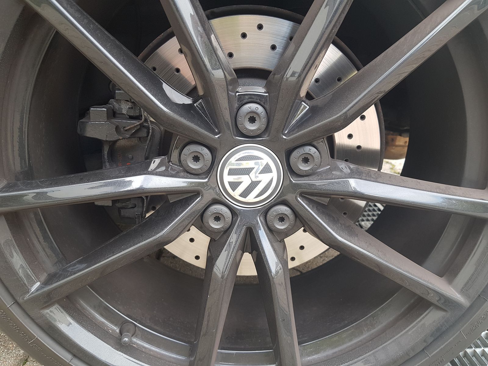

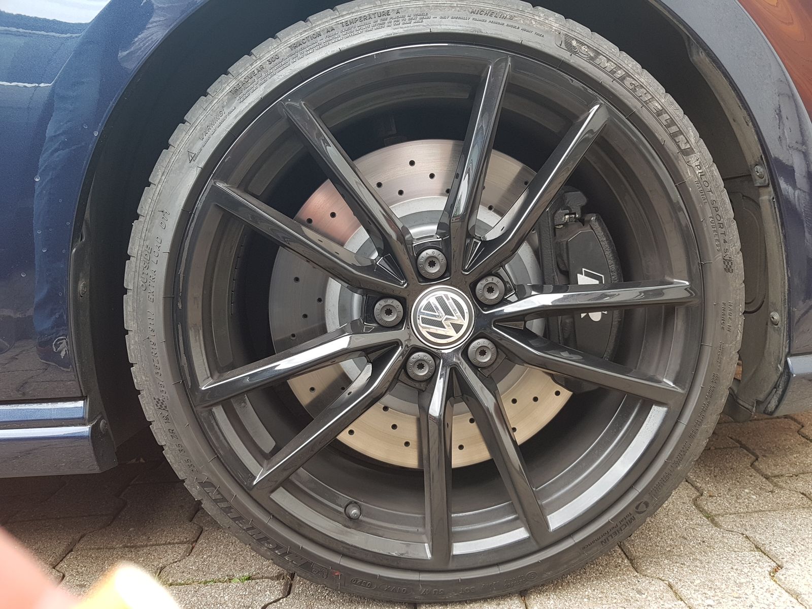

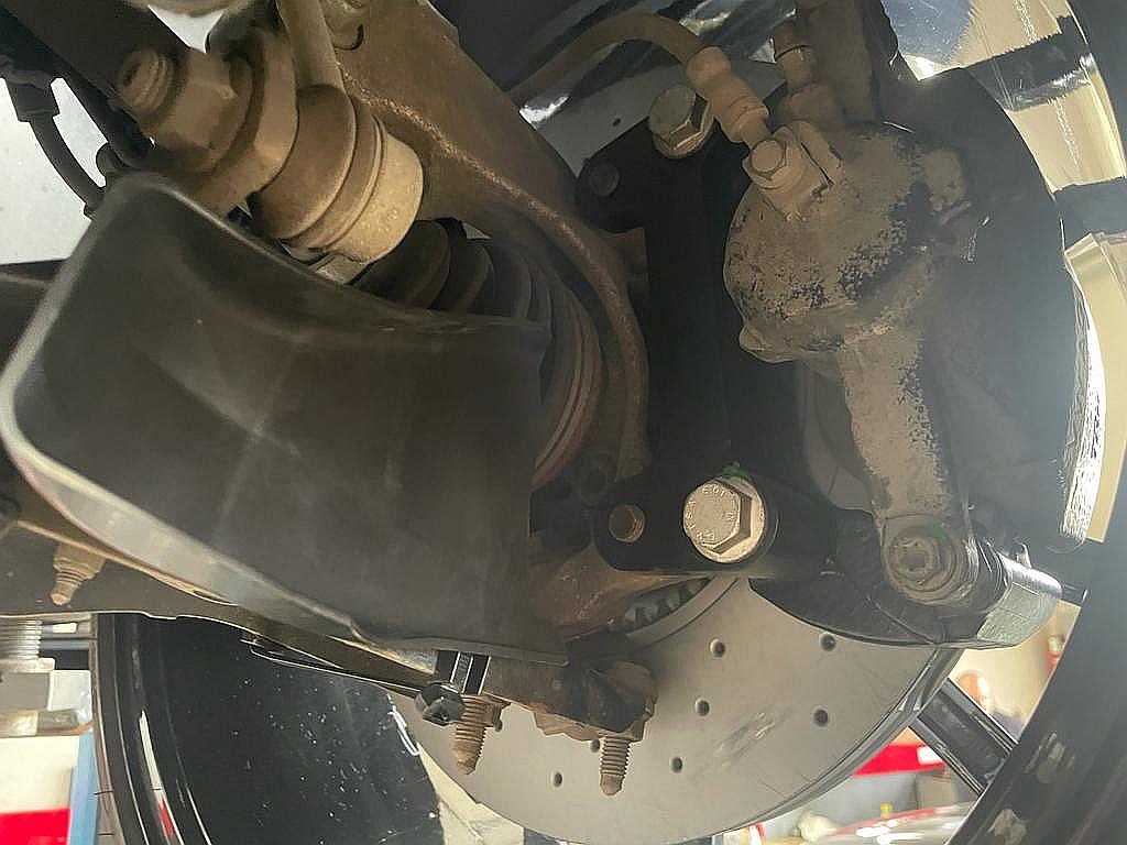

    - Bremskit VA 375/32mm gelocht 4mm mit Senkkopfbohrung auf eigens entwickelten BTS R Adapter schwarz eloxiert, Luftzuführung OEM TTRS Luftleitschalen
    Neu Brembo 310mm gelocht ECE R90 Freigabe mit Ferodo DSP

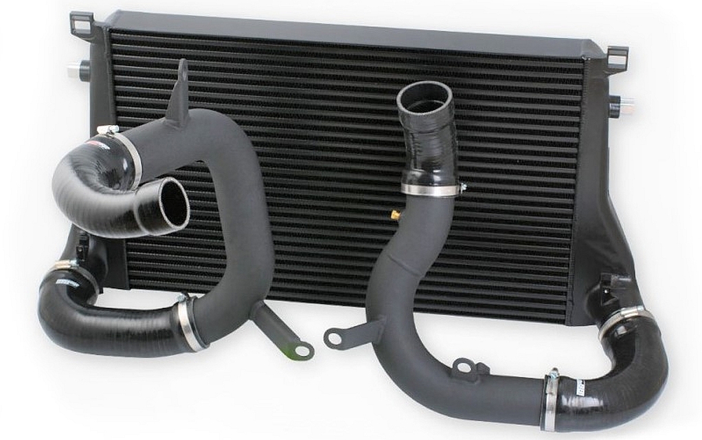

    Neu DO88 LLK Kit von ProBoost

    Die Abgastemperatur kann durch die Unterfloor DP um ca. 40°C verringert werden und liegt bei max. 950°C vs. OEM bis 1050°C.

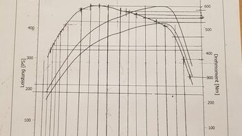

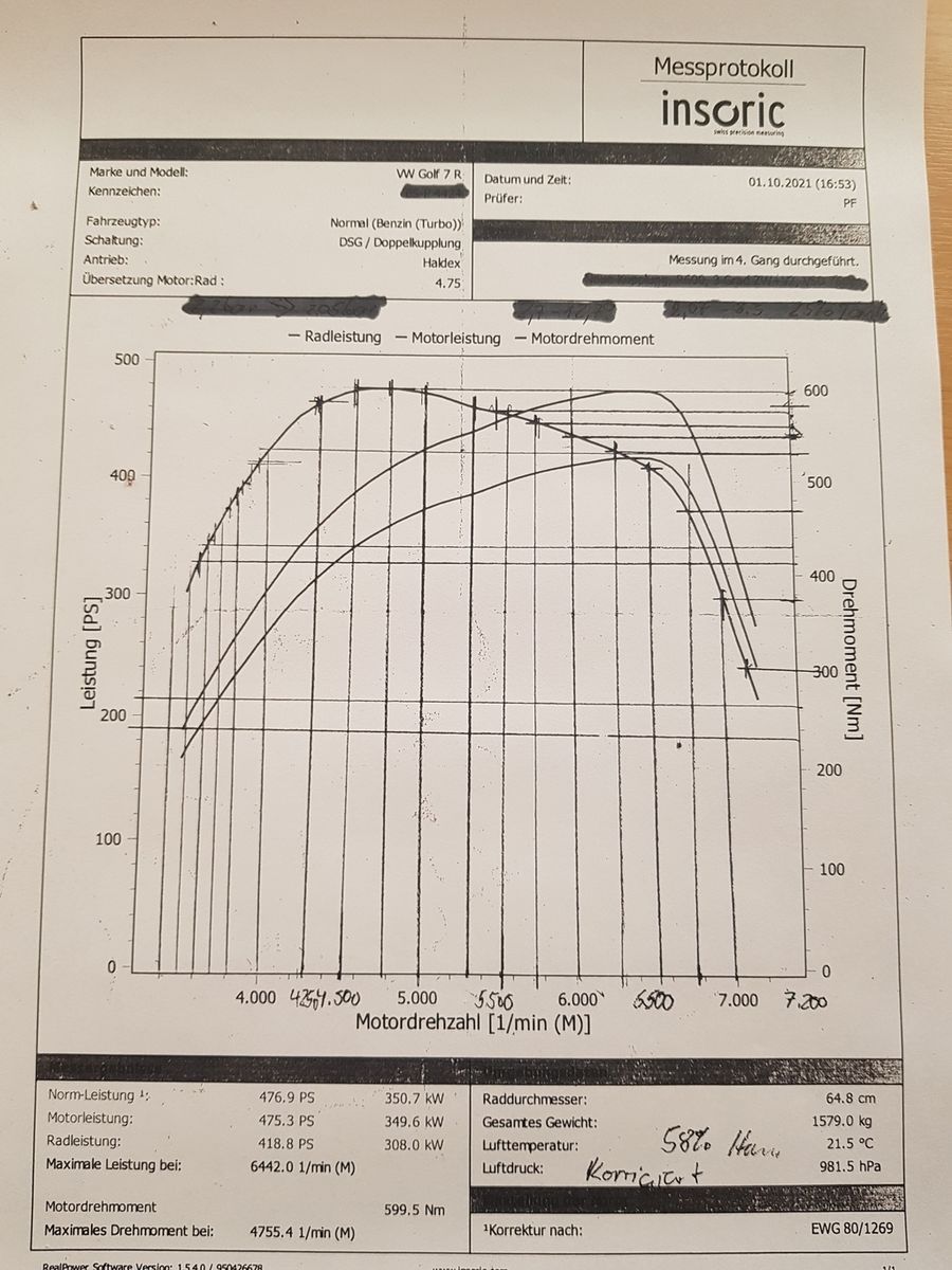

    Leistungsdiagramm final:
    Insoric Messung 4. Gang wird/ muss zu jedem TÜV Gutachten beigelegt sein.
    Aktuelle Leistungsmessung 01.10.2021

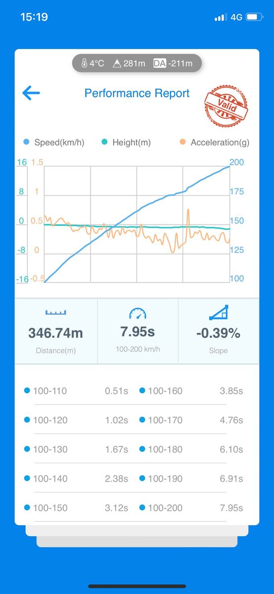

    Zeiten: 100-200km/h 1. Run Winterradsatz 235/35/19 W:

    Sind die Bremsscheiben von Zimmermann vom ML mit Adaptierung auf VW Nabendurchmesser?
    VG Jan
    ML könnte sein,ob Zimmermann ? ich bekomme noch die Teilenummern nachgereicht.
  • Ggf. die, auf jeden Fall charmantes Upgrade, die vom 8er R hat ja glaube ich 356/34mm, das dürfte evtl. knapp werden im originalen Sattel.
    In welchem Bereich liegt BTS für den Umbau denn preislich, auf Augenhöhe mit SLS und Konsorten?
    Sind die CoatZ, guter Mann ;) . Also der Listenpreis sofern DSG Kupplung, Bremskit dabei sind ca. um 13.000 EUR. Je nachdem, immer direkt ein Angebot nebst Wünschen einholen.
    Die 8R gehen glaube ich nicht, da 34 vs. 340/32mm

    Frage, das mit der Bremse ist interessant.
    Gibt's die Adapter einzeln incl. TÜV?
    Danke! Marcel
    Ich glaube nur im Kit bei BTS, typisch mit ATE Ceramic. Ich habe aber DSP wieder drin. Kann sein, das BTS zukünftig auch diese anbieten wird.

    :D genau, gleich mal Veto eingelegt, JB dann ähhhmmm..DSP ? Erläuterung und nach Abnahmefahrten sein top gegeben ;)
    Ich bin auch sehr überrascht bezgl. Balance, hatte etwas bedenken, dass der auf der HA unruhiger wird, aber überhaupt nicht. Sehr ausgewogenes Verzögern.
    Nachteil mehr rotierende Masse an der VA, ergo Beschleunigung etwas geringer.
