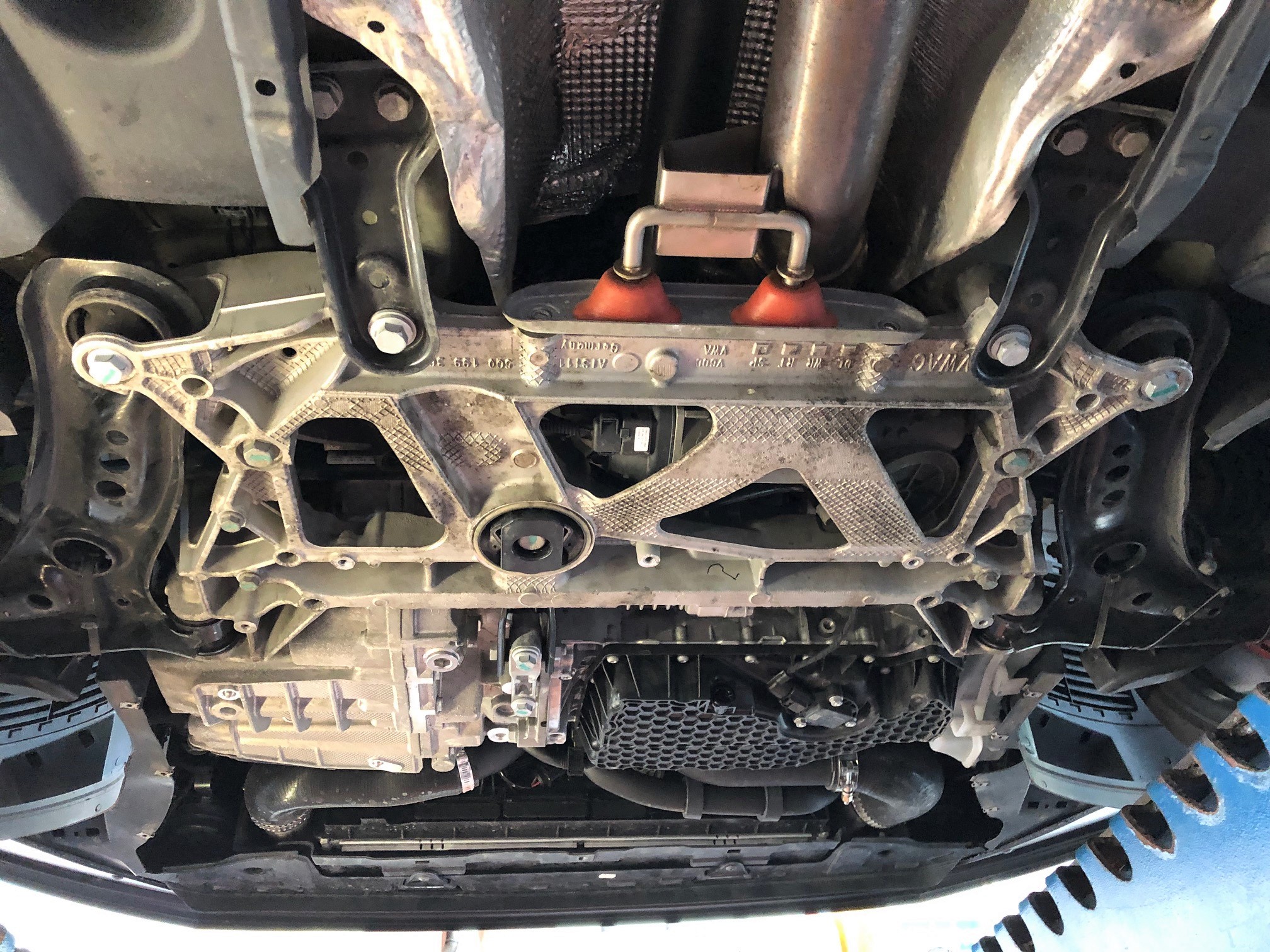

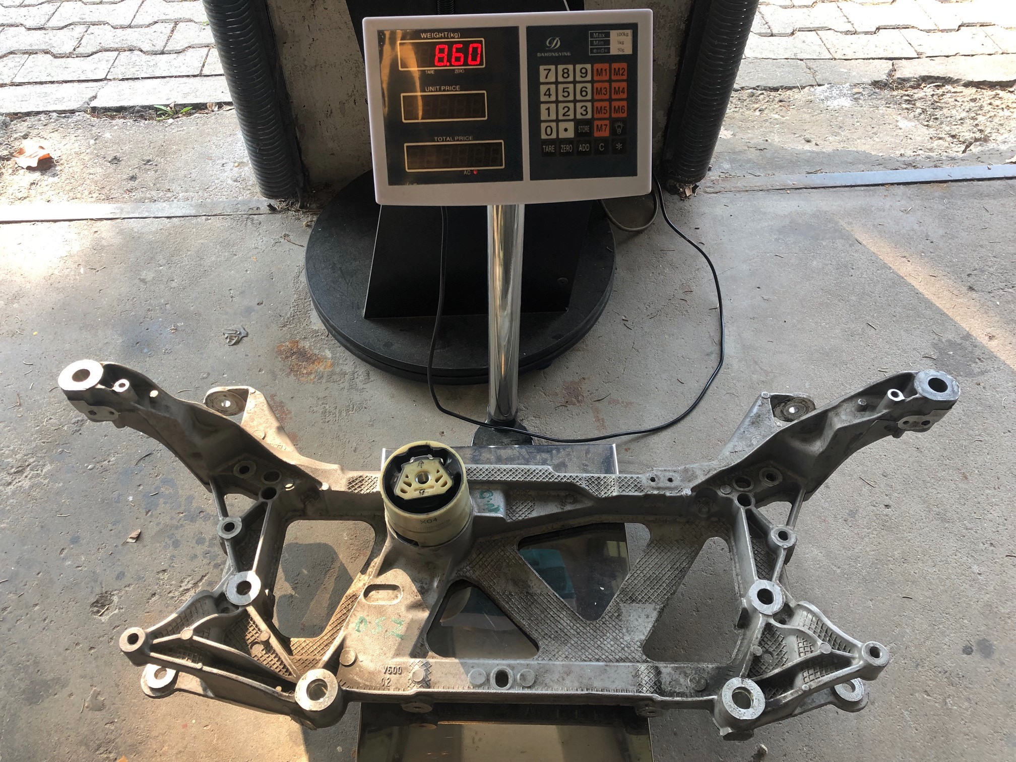

    Coolhard bist Du sicher das die Nummer "Achsträger 5Q0199369G" (gemeint ist der CSS Hilfsrahmen, denke ich?) stimmt? Mein VW-Händler hat den als den normalen aus allen Golf 7 und mit >8kg identifiziert... Hat er was falsch gemacht oder stimmt die Partnummer nicht?
  • Danke allen, Ihr merkt schon: ein R-Anfänger. Muss mich erst mühsam einarbeiten, sorry. X/ Danke für die zahlreichen Hilfestellungen!
    Das ändert natürlich einiges.
    Ich hatte hier schon einiges dazu geschrieben, da ich diesen auch verbaut und gewogen habe, siehe Post 2.758 und auch zu den Clubsport S Radlagergehäusen, die ich ebenfalls verbaut hatte und andere gewichtssparenden Massnahmen, V3, etc. ... kannst gerne mal in meinen Posts nachschauen (Suchfunktion). :)

  • Coolhard bist Du sicher das die Nummer "Achsträger 5Q0199369G" (gemeint ist der CSS Hilfsrahmen, denke ich?) stimmt? Mein VW-Händler hat den als den normalen aus allen Golf 7 und mit >8kg identifiziert... Hat er was falsch gemacht oder stimmt die Partnummer nicht?
    anscheinend nicht mehr lieferbar ggf. etwas andere Teilenummer, ansonsten in der Bucht schauen:
    https://www.online-teile.com/v…_Traeger.html?language=de

    Da könnte man beim T-Roc R auch mal suchen. Hab mich vor kurzem mal unters Auto gelegt, um die zweite Hupe nachzurüsten. Ich war total überrascht, dass der auch den leichten Achsträger drin hat. Teilenummer hab ich mir leider nicht notiert...
  • Da könnte man beim T-Roc R auch mal suchen. Hab mich vor kurzem mal unters Auto gelegt, um die zweite Hupe nachzurüsten. Ich war total überrascht, dass der auch den leichten Achsträger drin hat. Teilenummer hab ich mir leider nicht notiert...
    nee, nä...dann musste nochmal runter liegen :D
  • Coolhard oder: jemand mit Zugriff auf ETKA schaut einfach bequem am PC nach :D
    muss ich passen, meins geht nimmer seit dem neuen Laptop.
